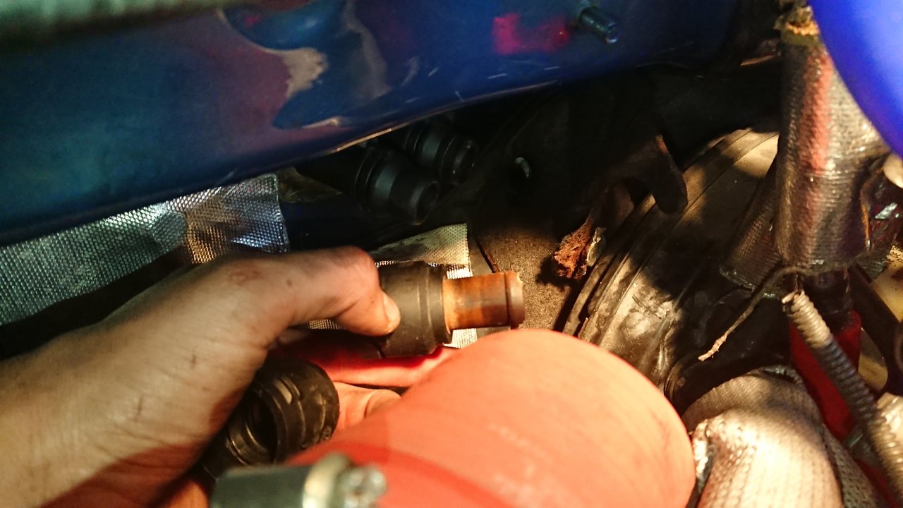

Bon j'ai enfin trouvé ma fuite d'huile il me reste juste de la fumé qui sort de l'arrière du moteur. Ça sent n'y l'huile, n'y les gaz d'échappement 😂 tant mieux Du coup je démonte la tubulure du dessus et je prend des vidéos et j'ai juste un joint cuivre qui fuit Il me restera juste 2-3 bricole à finir ( pare choc, cache moteur et la boîte à régler 😅 -

Petite question avez vous la référence pour les petit raccord qui vont sur le radiateur de chauffage ? En mettant sous pression j'ai vue qu'il y avait une fuite ça sentais la vapeur d'eau et en resserrant ces petit raccord j'ai vue qu'un des 2 était complètement mort 😔 Merci à vous -

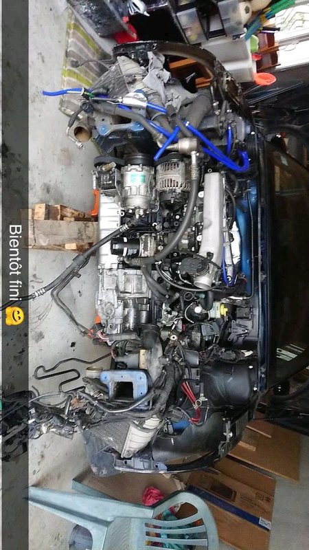

Bon je vien au nouvelle premier démarrage quart de tour juste un bruit que j'avais déjà eu sur mon patrol 😁 Plus de liquide de direction assisté donc parfait Le seul problème la boîte vitesse un peu galère à passer les vitesse va falloir que je reregle encore cette dernière 😑 Snapchat-842493429.mp4 -

Quelle galère pour mettre le moteur tout seul J'en est profité pour faire tout se qui était chiant au passage (mettre le dowpipe, le raccordement du flector au quattro) Il me reste juste à régler la tringlerie de boîte j'ai trouvé un tuto heureusement -

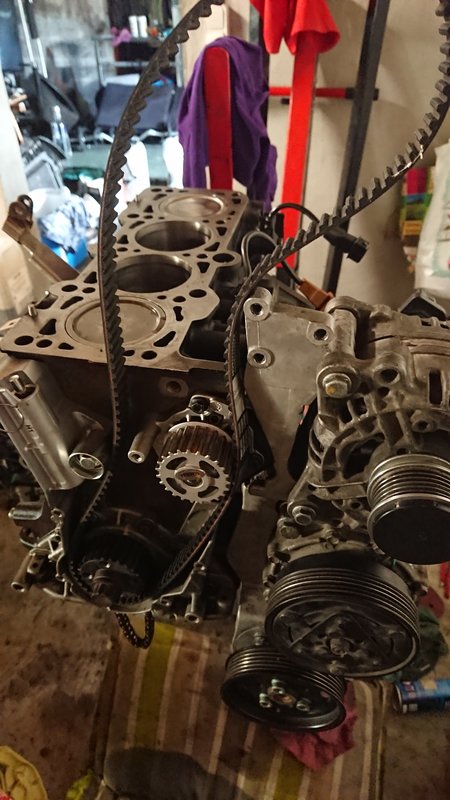

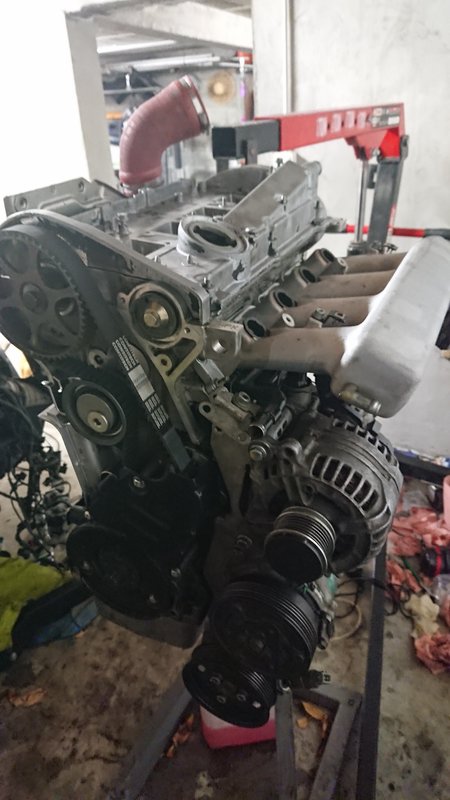

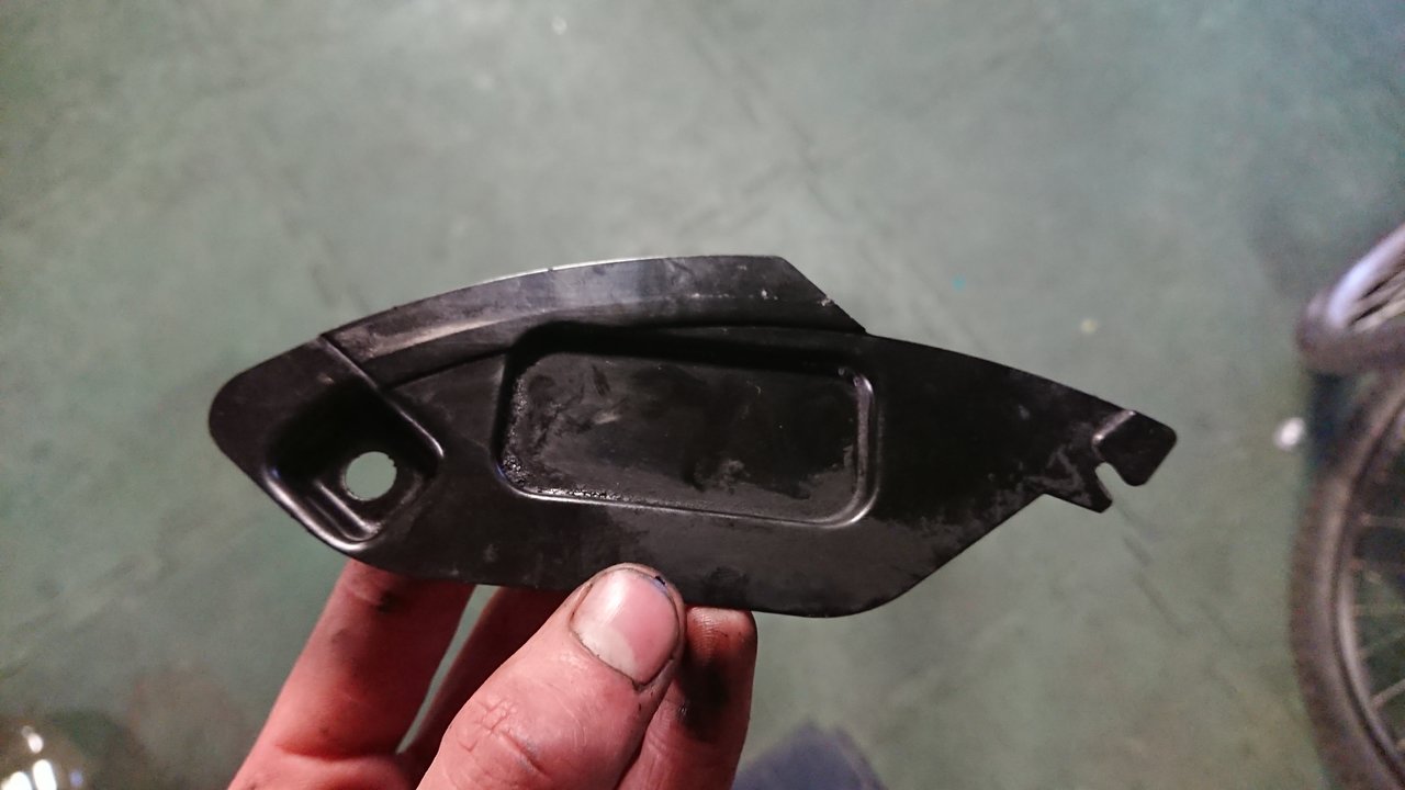

Du coup j'ai pris beaucoup de retard sur la culasse le moteur est en grande partie remonté Le seul problème c'est que j'ai cette petite plaque en feraille mais je vois pas d'où elle vien 😅 -

J'attend ma culasse qui devrai être prêtre d'ici 2-3 jours Il me manque les couples de serrage des coussinets de bielle et du volant moteur si jamais vous avez ça
