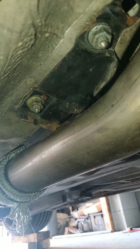

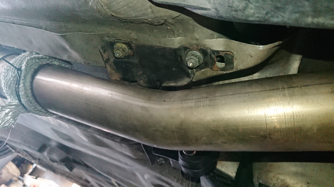

Ligne d'échappement qui touche
TT07 a répondu à un(e) sujet de TT07 dans TT MK1 : Coupé / Roadster / Le Mans / quattro Sport - (1998 à 2006)
Mais c'est marrant parce-que a l'arrière ma ligne est bien ajusté ( les sortie sont bien au milieu) M'a tresse est neuve mais ça le faisait quand même avec l'ancienne, faut que je vois pour peut être aplatir un peu plus la ligne à l'endroit où cesf aplati -
Je vais voir pour tordre la pate avant ça passé niquel pourtant c'est bizarre -
Oui ça me le fait avec le cata d'origine, le decata et un autre cata c'est bizarre 🤔 J'ai changé un silent bloc qui était fatigué mais ça n'a pas échanger énormément -

Silent bloc d'échappement
TT07 a posté un sujet dans TT MK1 : Coupé / Roadster / Le Mans / quattro Sport - (1998 à 2006)
Salut à tous petit problème sur ma TT 225 J'ai ma ligne qui touche la caisse du coup je voudrai changer les 3 silent bloc d'échappement de la ligne et je trouve pas la référence de celui de la descente de turbo. 😐 J'ai les 2 autres de derrière qui apparement sont identique mais celui de devant la cata impossible 😅 Avez vous la reference ? Car même une amie sur sont logiciel, le silent bloc n'apparaît même pas 😂 Merci ! 😁 -
