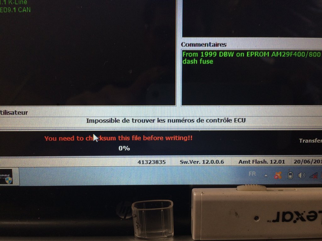

bam , non ca plante pas il ne commence meme pas l'ecriture (fichier joint) new fichier.rar -

non je peut lire et injecter d'autres fichier mais pas celui la alors que c'est le meme mais modifié pour les injecteurs -
bonjour, j'ai fais modifié mon fichier par un ami qui le fais avec winols, mais quand je veux injecter ca ne part pas et j'ai un message d'erreur :impossible de trouver les numéros de controle ecuavec les autres fichiers pas de soucis, savez vous d'ou cela peut il provenir ?mercips : la version hw et sw sont exactement identiques que le fichier origine, l'interface ne commence meme pas l'ecriture

j'ai fini par trouver le soucis, j'ai mon fichier de gestion qui n'a pas de checksum du coup ca ne marche pas, quand je remet un ancien fichier avec check ok ca marche, a vec mps je ne sais pas si je peut calculer le check avant d'injecter ? -
