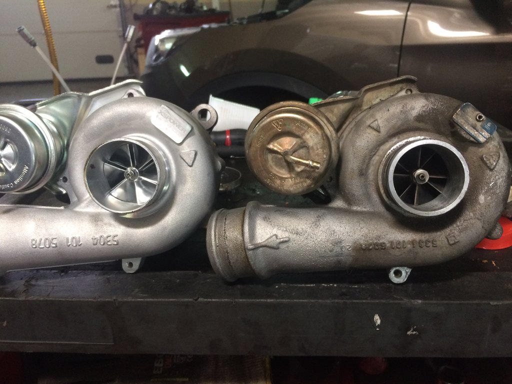

xs power , hybride avec chra rs6 -

oui mais mon joint supp entre turbo et collecteur hs du coup j'ai monté comme ca en attendant le neuf lundi, je pene que le bruit vient du joint pas de la sonde, apres demain j'irais a l'atelier voir si il n'y a pas une entretoise que je n'est pas retiré de l'ancien turbo au pire : https://www.ebay.co.uk/p/AUDI-S3-GAS-TEMPERATURE-SENSOR-EGT-CUPRA-R-BAM-AMK-GENUINE-06A919529/1222977844 -

oui j'avais trouvé la ref sur un site, en faite ce qui me chagrine c'est que je vient de changer le turbo, je remonte donc la sonde dessus, le serrage ce fais correctement mais jarrive a la bouger horizontalement, je vais regarder demain sur l'ancien turbo si il n'y a pas une entretoise resté a l'interieur du trou -
