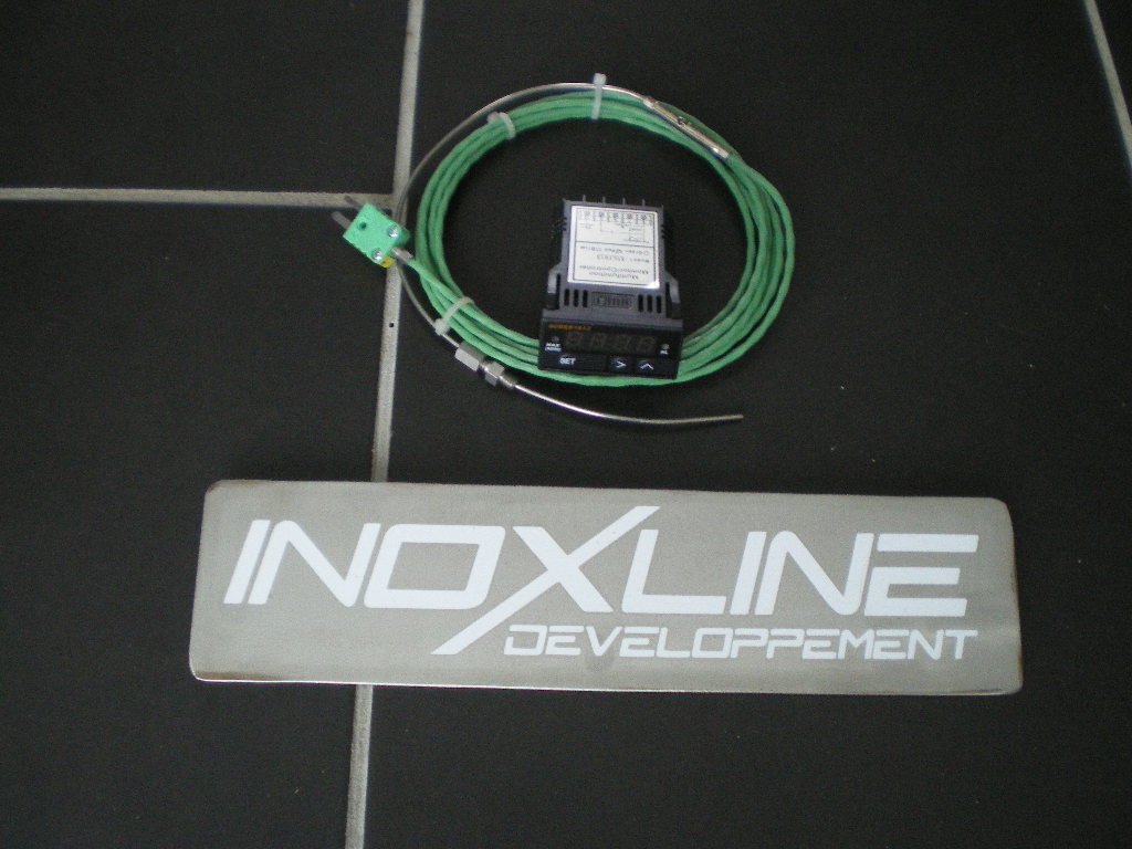

Oui j'ai acheté neuf un k04-023 (pas chinois), j'ai monté une sonde egt externe sur l'emplacement d'origine. Indispensable pour la gestion.

et si y a pas de sonde egt ca craint?
ca sert a quoi cet afficheur?
c est pr la temperature d echappement?
Yes it's sucks without.
L'afficheur sert a afficher la température en réel des gaz d'échappement. Mon ECU d'origine ne sait pas nativement la gérer, il faut donc un afficheur externe.

Y en a besoin pr bien faire la carto?
il te faut des donnees de temperature?
j ai un moteur auq avec un k03s elle est de 2002 la mienne il faudra un afficheur si je mets un k04?
Modifié par Cedric16
Certains préparateur te diront non, je ne suis pas pro (pas d'enseigne, la de sirzt, pas de TVA, juste passionné pour mes voiture) et je te dirais oui.
Tous ceux qui pètes des goujons en tirants en fond de 5, qui fissurent a tout va des collecteurs, ou des downpipe ou des corps chaud tournent a des egt dangereux. C'est facile de mettre beaucoup de pression, ça fait chauffer a mort les iat, tu mets en plus une avance pourri qui se dégrade encore plus après plusieurs tirs et tu te retrouves a plus de 1000°c d'egt et la AP-Smiles_u1F61C.png
