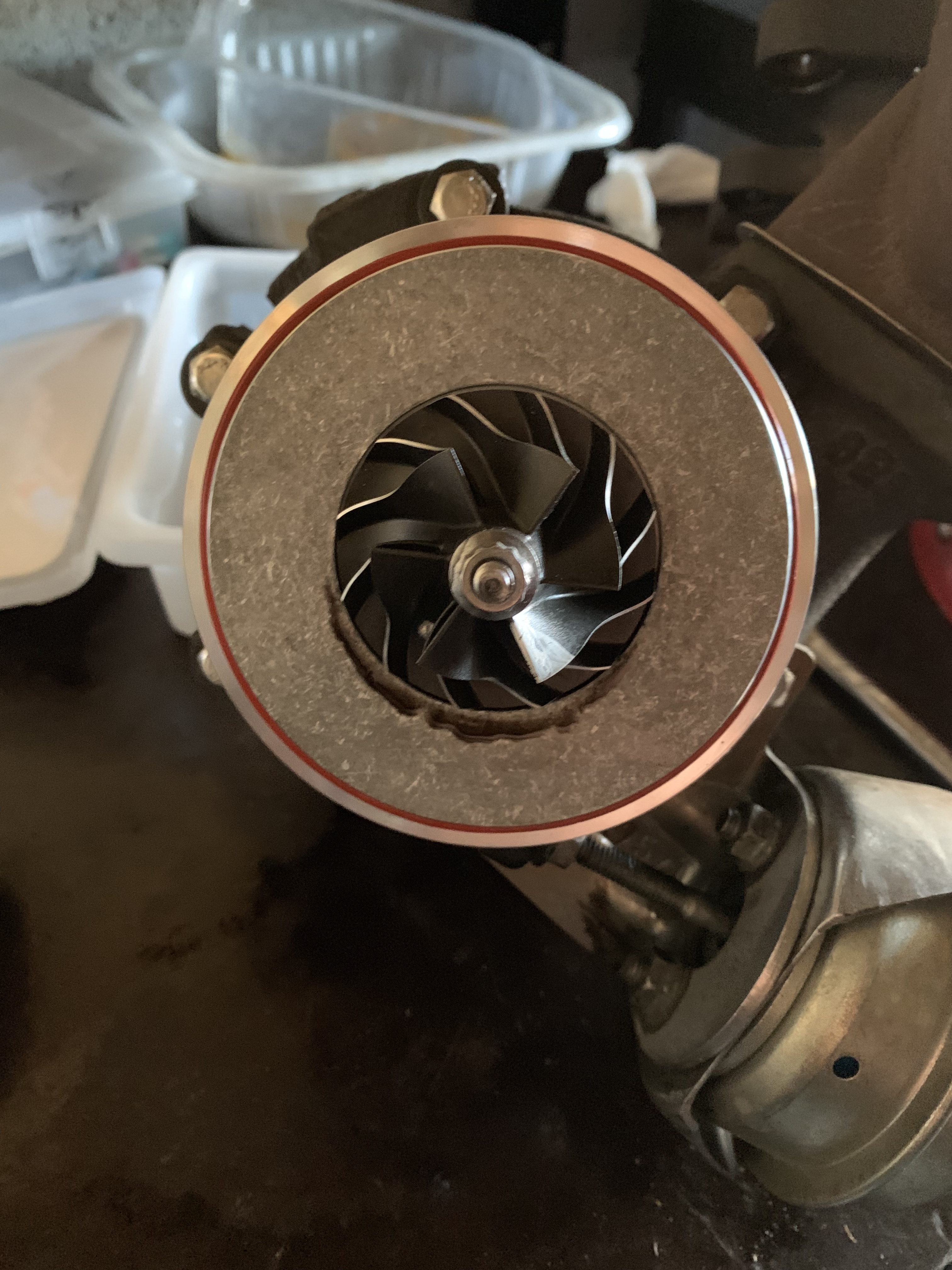

hello, je donne pas trop de news en ce moment car je bosse pas sur le moteur ni sur la TT car tout roule et je suis occupé sur mon opel lol.
Les infos que je donne sont pour toi cédric principalement. J'ai mis un chra neuf pour le turbo de mon opel. Résultat des courses: 20km maxi de durée de vie. Le chra doit etre chinois.
Il etait soit disant equilibré et n'avais pas de jeu... J'ai tout remonter comme il faut. A la premiere acceleration (meme pas en charge) à 3000tr/ => gros sifflement. Je reessaye, idem. a un moment perte de puissance, je pensais etre en mode degradé mais pas du tout. Je m'arrete => huile sur le carter du turbo.
Tu as deviné, chra chinois, qualité de merde lol. Du coup, je dois me refarcir le démontage. Je vais demander le remboursement du chra et sans doute remettre l'ancien qui tenait quand meme la route. Voila :) je flippe de mettre le f21T lol.
Plus qu'a croisé les doigts pour le prochain chra neuf si j'en met dans l'opel qui n'est pas garett ou melet :(
il y a 18 minutes, jejesasuke a dit :
La vache ca craint!
comme quoi qd c est pas cher en neuf faut faire gaffe on en a pr son argent!

oui le chra etait tout de meme a 90€. Melett vend le leur 180€. Si j’arrive a me faire rembourser je vais sans doute prendre ça...

oui mais bon c’est le risque lol. Le vendeur me renvoi un chra today donc ca ira. Ca m’etonne que le chra est laché. Je soupsonne plutot le joint torique de pas faire son taff mais je verrais ca ce soir au demontage. Le pire c’est qu’il y avait 2 joint torique dans la pochette alors qu’il n’y en a qu’un dans le turbo.

Petit h.s: j’ai demonter le turbo en rentrant la. Admission seche et turbo sec aussi. Je vois pas pourquoi il a suinté a l’exterieur de l’huile. J’ai vu que ça coulait par l’helice legerement mais pas sur de si c’est normal -_- .
j’ai remplacer le joint autour pour voir et je vais mettre des vis plus resistance que celle en laiton fournis.
Remontage demain 😁
il y a 32 minutes, jejesasuke a dit :
Je comprends pas cedric comme tu pourrais etre bridé a 300nm lol.
J’ai 220cv et 350nm avec bielle OEM et k03 d’origine :P ca fonctionne tres bien tout ça.
Remontage demain 😁
