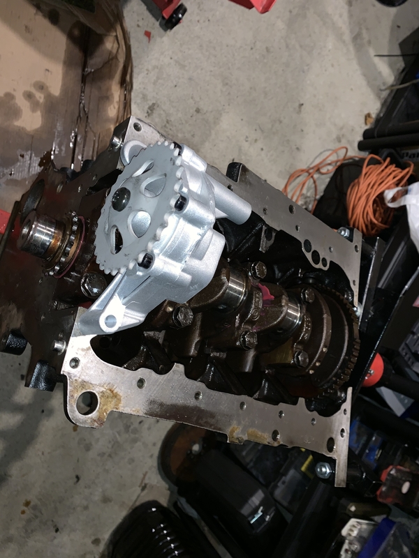

Sinon j'ai reçu les pieces (coussinets, pompe à huile etc). Donc si demain j'ai bien équilibrer le poids. J'installe le tout dans la semaine.

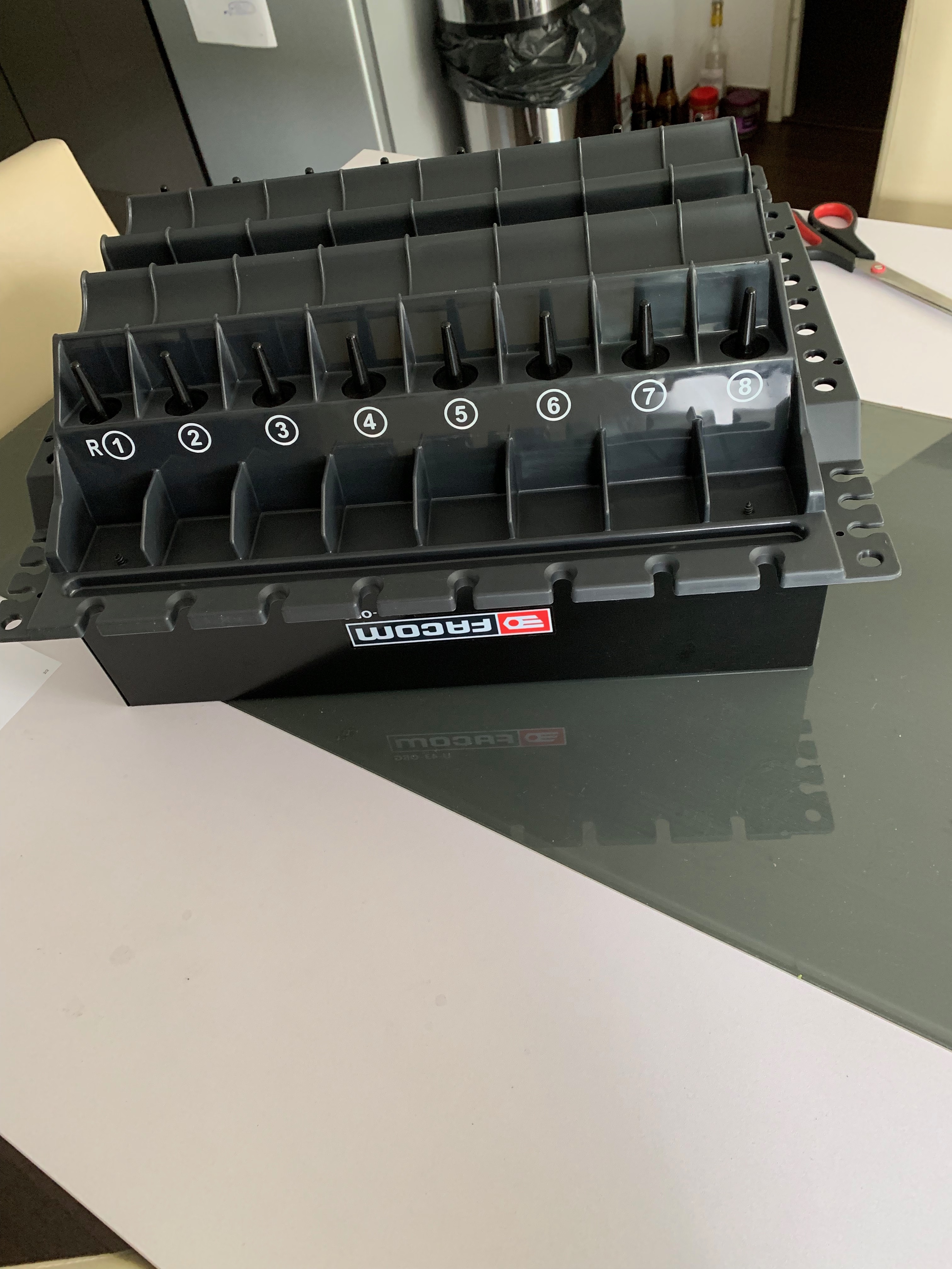

J'ai commandé ça aussi ça servira :)  organisateur de culasse facom (le dernier, ils ont arreter de le produire)

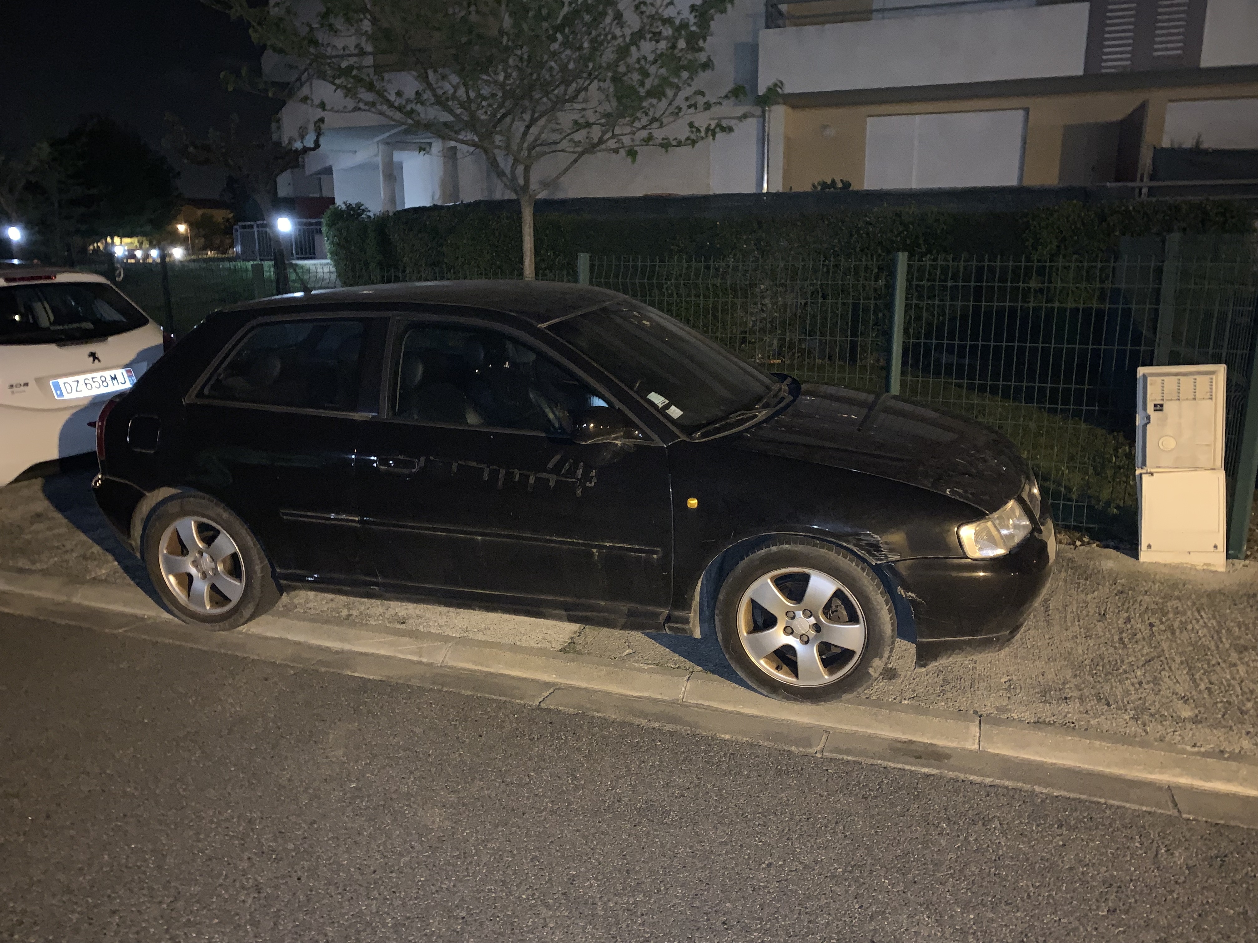

Et ça mon nouveau daily que j'ai récupérer. Elle est pas prete de prendre la route car faudra revoir beaucoup de chose intérieur et exterieur. Je ferais un sujet dans la section a3 8L. C'est une 150cv 1.8T AGU avec un peu plus de 150 000k au compteur. Récupérer de justesse avant un envoi vers le senegal ahah. Ils se font rare ces modeles maintenant.

Elle va finir avec les jantes du tt cette a3 😂😂

Ca y est le daily est arrivé, c’est une bonne chose tu vas pouvoir travailler plus tranquillement AP-Smiles_u1F60B.png
Il y a 15 heures, Naadji a dit :
Mdr nan les anciennes je les ai vendu. Il y en avait un de voilé dans le lot. Elle restera tel quel :)

oui enfin !! J’en avais marre d’attendre. Mais je peux toujours pas rouler avec lol, y’a trop de truc a faire pour rouler en toute securité avec. Je vais devoir me taper l’opel encore un peu ensuite je la rentrerais 😅. Mais savoir qu’elle dors a coté des autres me permet d’etre patient 😁.

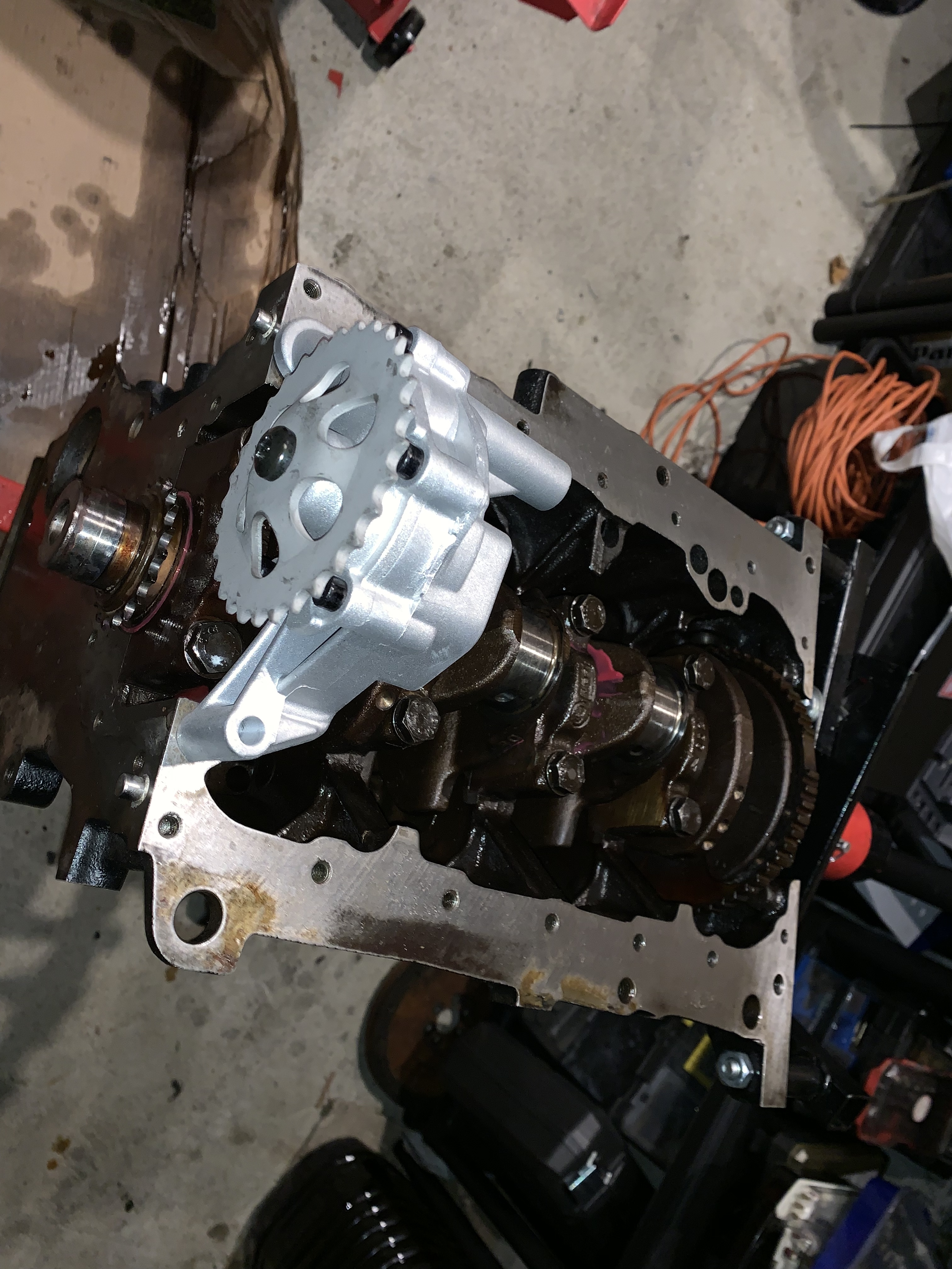

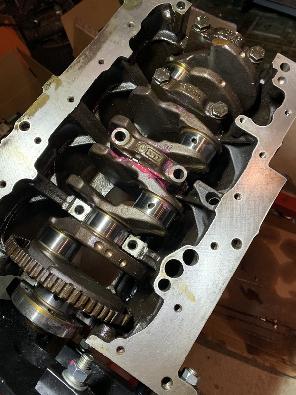

sinon ce soir, j’ai re-attaquer le bloc enfin. C’est bon ça.
changement de tous les coussinets du moteur. Premiere installation avec huile neuve puis mise en place de la graisse rouge pour les endroits qui seront en friction.
j’ai installé les anciennes vis de vilo afin de bien faire rentrer les paliers. Je vais recevoir dans la semaine les vis neuves.
il ne me restera plus qu’a remettre la pompe a huile neuve et les bielles et je pourrais refermer le carter.

Difference entre coussinet neuf et usagés

ils etaient bien usés tes coussinets

Oui mais l’huile ça seche et c’est beaucoup moins epais une fois le tout assembler. Du coup les frictions seront plus Importante. Apres c’est de la graisse soluble dans l’huile. Une fois que l’huile circulera partout, tout fonctionnera nickel ;)
