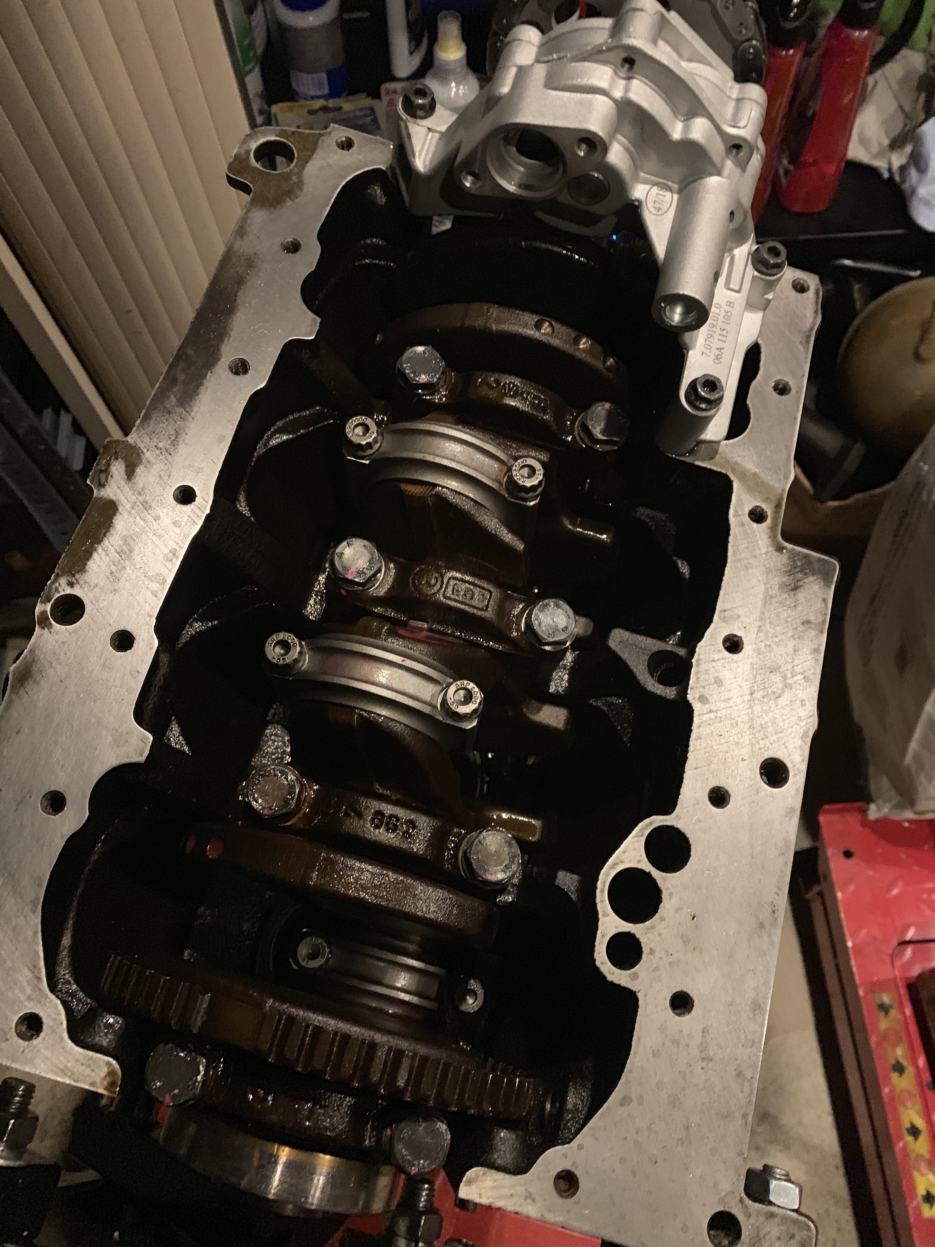

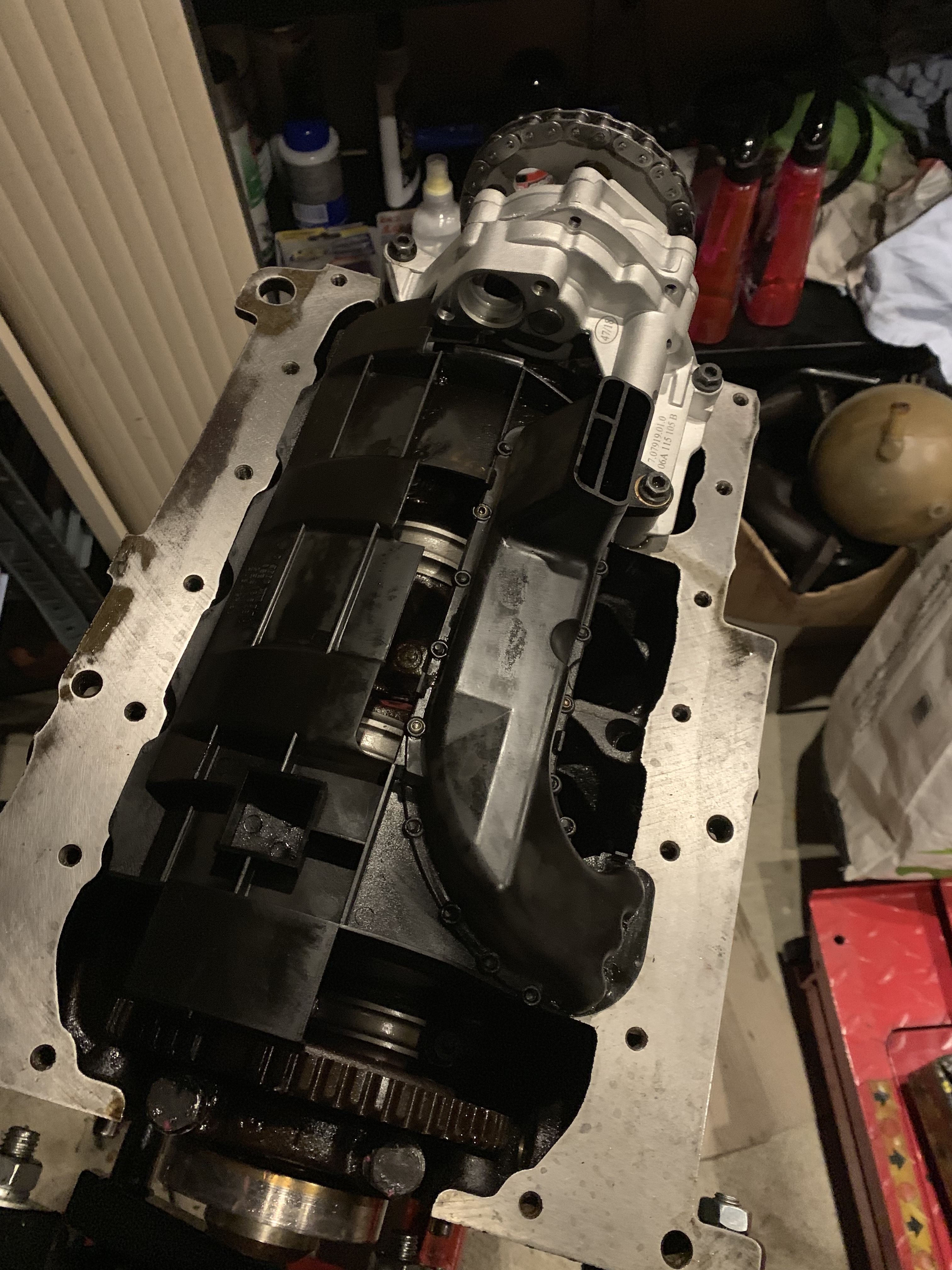

Hello, bon ce soir je voulais me reposer mais j’ai craqué donc j’ai fait un peu de meca lol. J’ai serrer toutes les bielles au couple donc ça c’est cool. J’ai installé la pompe a huile neuve, ok. J’ai mis en place sa chaine et remis le cache plastique pour l’huile. Manque que la crepine, le nouveau joint spi qui arrivera d’ici 1 semaine environ et on sera bon pour fermer le tout.
Ensuite installation des éléments externe et il ne manquera plus que la pose de la culasse de la TT pour caler la distri et swapper le bloc.
Ah et il me faut commandé encore la WG Mamba. Bon par contre je préviens direct, je vais faire une pause pendant cet ete finalement. Je ne pourrais pas suivre financièrement pour l’ensemble (vacance et anniversaire oblige). Du coup ça reprendra sans doute en août après au plus tôt ✌️😭.
Les photos pour suivre ;)
(C’est beau quand c’est neuf 😍)
Modifié par jejesasuke

:AP-Smiles_1:cool tu as quasi terminé c'est propre !!
Merci !
pour le bas moteur oui. Me reste encore le haut a faire.
Propre tout ça ^^
tu réserve quoi pour le haut moteur ?
Joints de queue de soupape et rodage
ou tu retravaille la culasse ?
Non pas de retravaillage de la culasse. Je ferais juste joint de queue + rodage (c'était déjà bien).
je pense que je vais prendre le temps de vérifier les poussoirs dessus par rapport au jeu requit et une verif / rectif.

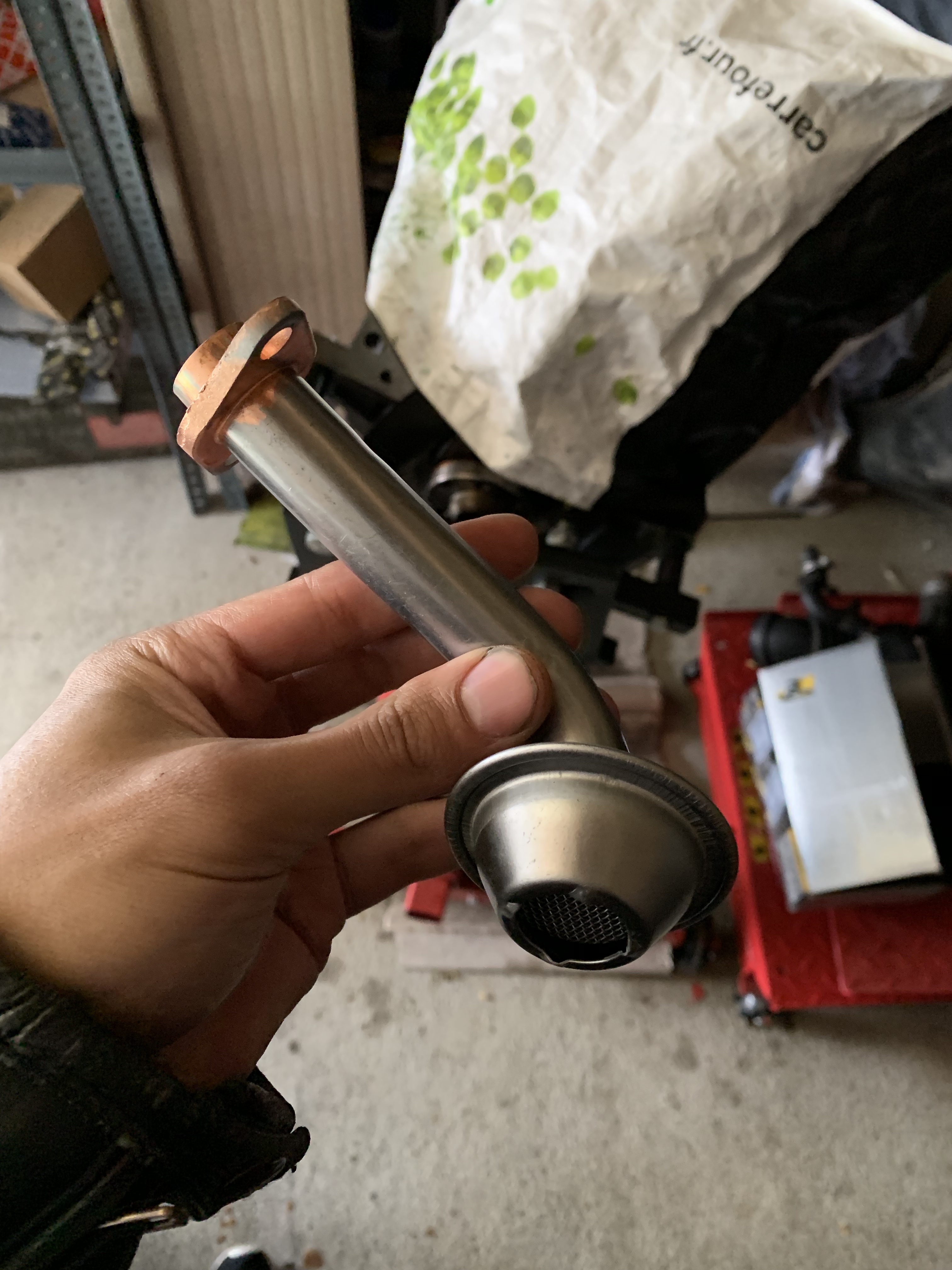

Crépine enfin reçu !
Ca se monte bien. J’ai placé le carter d’huile pour taper un kiff lol.
Manque que le joint spi maintenant ✌️

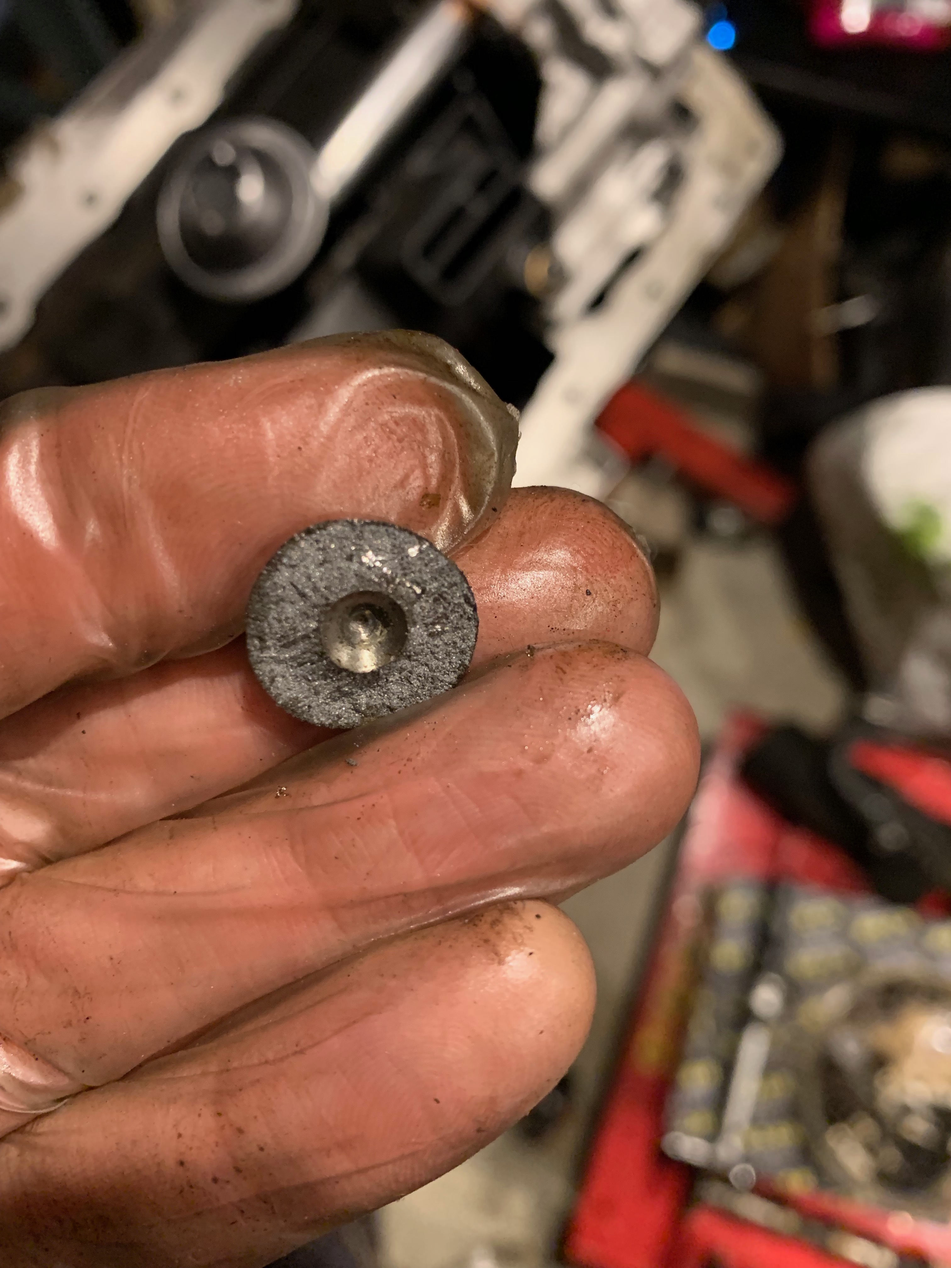

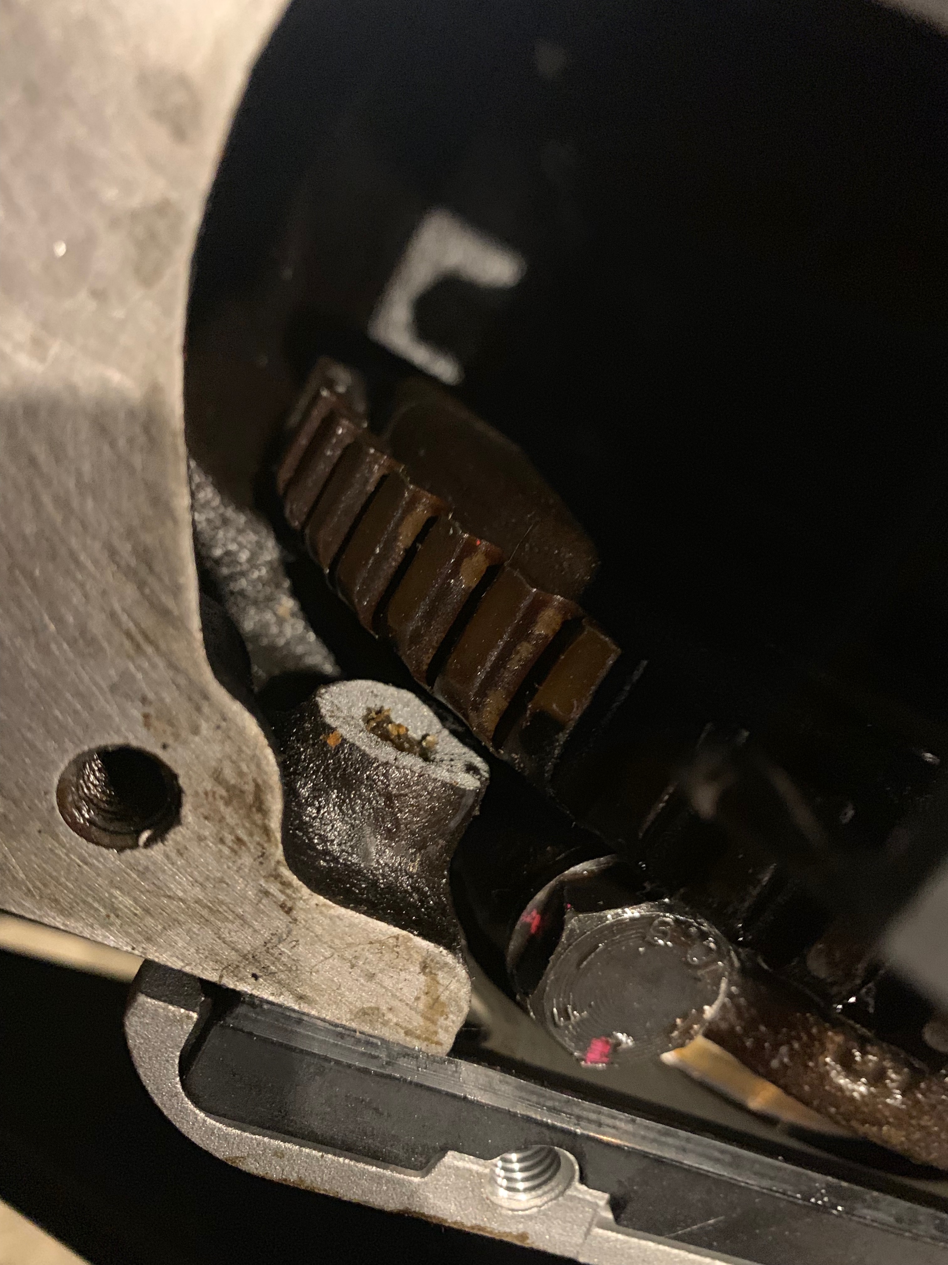

Gros dégout ce soir, ma motivation est en deuil j'ai envi de pleurer :ouin:
J'avais installé mon joint spi de vilo enfin, mis mon tendeur de chaine pour la pompe, installé ma flasque et aussi la poulie de vilo.
Et la je ressers toute les vis et je me rends compte de quoi ?
j'ai cassé le bloc :ouin::ouin::ouin::ouin::ouin:
Les vis etaient apparemment trop longue coté flasque et en faite le bout à "pousser" l'extremité du bloc et l'a cassé. Ce qui fait que j'ai maintenant 2 filetage de vis ouvert coté volant de vilebrequin. une à la base et l'autre en hauteur coté bielle...
Putain je me vois pas tout redemonter pour corriger ça.
Je vois que 2 solution maintenant en partant du principe que je ne jete pas le bloc :
  1. Je re-demonte le vilo, les bielles pistons et tout le bordel => je remets les anciens morceau + soudure à l'arc pour reconsolider le tout.
  2. la soudure n'est pas possible, je fous du joint de carter d'huile a mort dans le filetage au moment du serrage de la vis. Celui-ci devrait normalement boucher les micro fuite d'huile possible comme il le fait avec le carter d'huile. Coup de bol, la où sont placé les vis, elle ne baigneront jamais dans l'huile donc theoriquement, il n'y que du suintement en risque.
Vous en pensez quoi ?? l'a j'ai vraiment besoin de l'avis des meilleurs dans ce domaine :AP-Smiles_u1F625:
P.S: et non j'ai pas forcé ! j'avais reglé la clé dynamo sur 10nm et ça n'a meme pas cliquer, juste traversé comme dans du beurre...
Redemonte pas
tu mets du frein filet sur tes vis et c est bon 😉
frein filet j'y ai pensé par contre je risque d'etre dans la merde au démontage.
+ le frein filet se ramollie en chauffant, pour moi ce n'est pas fiable du tout comparer à de la pate à carter non ?
(pour le frein filet j'ai du loctite vert puissant, tu en mets à bloc, je te jure que tu fais presque une soudure :AP-Smiles_u1F605:)
Y a pas besoin de forcer pr que ca casse y a beaucoup de force ds une vis en serrant mine de rien
mets du loctite 242 sur tes filetages et ca fuira pas tkt

Hm ok ok alors, sinon tu me dis et demain je file au magasin acheter le frein filet qu’il faut.
J’ai checker tous les trous et il n’y a que les 2 que j’ai entouré qui sont percé. Comme tu le vois ce sont les 2 placé au plus haut.
donc je mets du 243 ? Y’a quoi en plus puissant mais surtout plus epais ?
J’ai comparer avec le 603, il a l’air beaucoup plus adapté. Il resiste aux vibration + contact avec huile moteur etc. Ca me parait le plus adapté perso
Le 603 sera quasi aussi liquide que le 242 ou 243 par contre c est quasi indemontable sans chauffer
et qd je dis chauffer c est au chalumeau!
à la limite mets du 270 c est du frein filet fort
mais si tu as du 243 ce sera tres bien
y a pas besoin que ce soit epais ca va rien apporter
par contre faut bien degraisser tes vis et les filetages de ton bloc
pour te donner une idee le 242 243 c est du frein filet moyen le 270 c est du fort et le 603 c est du sel roulement
chez loctite plus le chiffre est elevé plus il est fort
Oui j’ai effectivement vu ça. C’est vrai que le but n’est pas non plus de souder la vis au bloc mais bon, c’est pas demain la veille que je vais démonter la flasque après.
