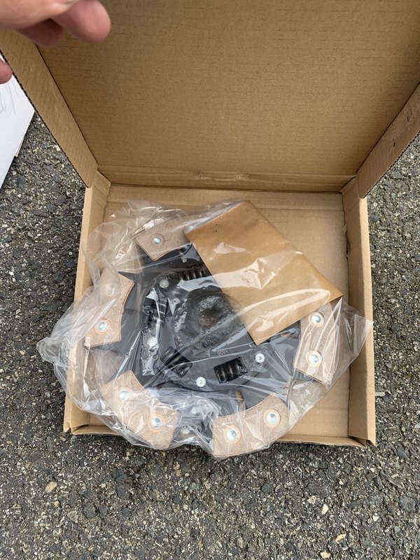

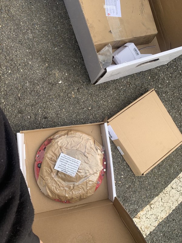

Aujourd'hui reception du kit embrayage stage 3 pour le moteur.
600nm de supportable.
Dès que je commence à reprendr les modifs je poste le tout ;)
