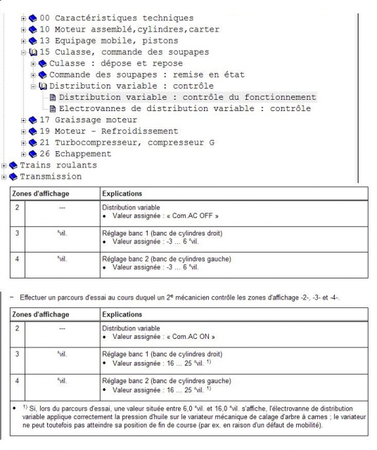

Tu peux regardé sur le canal 90 et 93 dans la partie moteur 01 et donner tes valeurs ?

Oui moteur tournant :bien:
Normalement canal 90 Valeur (mini/maxi ) -3/+6°
Et pour le canal 93 la variation doit être entre 16/25° huile chaude

Et pour les canal 91/92/94  tu peux les affichés sur une même page ?

Ce sont les indications pour les RS dinozzo que tu indiques non?
-7 ça commence à être pas très bon

Les valeurs sont aussi bien pour S que RS la seule différence ce fait sur la valeur de tolérance qui sur RS est un peu plus important -6/+6° surement du au régime max plus élevé

déphasage sur le 93
Il y a 19 heures, lautriphi a dit :
Pour les lambda @lamalice m'avait prêté ses anciennes  cela n'avait absolument rien changé après je peux essayer d'inverser les deux miennes ça coûte rien!!
On vois bien que ton déphaseur travail plus sur le banc 1 pour corrigé un défaut, je ne connais pas bien le V8 mais je dirais que la lambda doit y être pour quelque chose
Il y a 19 heures, AtOmiK77 a dit :
Ok parce que nous en canal 90 on a jamais eu de valeurs
déphasage sur le 93
Oui question d'habitude le canal 90 est exploité sur les V6 et non exploité sur le V8, j'ai pas l'habitude du V8 :AP-Smiles_4:  d'ou ma demande sur le canal 91/92 et 94 sur la même page afin de voir la demande et la correction
Ça m interresse si tu peux nous expliquer comment interpréter ces valeurs sur ces différents canaux stp
Modifié par AtOmiK77
Il est vrai qu'avec @filou95 on avait soupconné les lambda... Je peux essayer de les inverser... Je suis plus a ca pret!!
C'est vrai que -7... Pas top!!
Modifié par lautriphi
A -7° et étant donner que ton moteur est froid, entre la valeur de déphasage demandé par le calculo (12°) et celle mesuré ( 10°) par le capteur AAC tu as 17° de delta soit plus d'une dent c'est déjà énorme surtout que ça tourne au ralenti, après il faudrait reprendre ces mesure huile chaude, et surtout défaut lambda supprimé
Je vais essayer d'inverser les lambda cette semaine...
Pour la température du moteur, elle avait chauffé... La température de l'eau était à 90...
Comment tu sais laquelle changer comme y en a quatre?
je suppose que pour le banc 1 ça doit identifier facilement le côté, pour après c est celle avant ou après cata ?
Eau à 90°C ne signifie pas moteur chaud, l'huile mets beaucoup plus de temps à chauffer et c'est elle qui justement passe dans le déphaseur et suivant le type d'huile et si longlife ou non que ça  peut changer beaucoup la valeur.
Le banc 1 est celui passager si je dis pas de bêtise,  la c'est la sonde avant le catalyseur, il te faut inversé les deux, par contre ne te trompe pas avec celle après cata qui n'ont pas même tension de lecture, tu pourrais la rendre hs.

Pour les lambda je sais que je dois inverser les 2 avant cata
En effet le banc 1 c'est coté passager!
