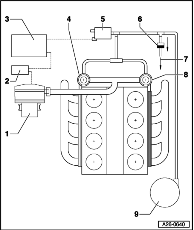

Principe et fonctionnement
Principe
Etant donné que le mélange est plus riche durant la période de démarrage à froid, les gaz d'échappement présentent une quantité accrue d'hydrocarbures non brûlés. L'injection d'air secondaire améliore la post-oxydation dans le catalyseur et réduit ainsi l'émission des substances toxiques. La chaleur résultant de la post-oxydation réduit considérablement la durée de mise en température du catalyseur, ce qui se traduit par une amélioration significative de la qualité des gaz d'échappement durant la phase de démarrage à froid.
Fonctionnement
t   Pendant la phase de démarrage à froid, le calculateur du moteur -3- active la pompe à air secondaire -1- via le relais de pompe à air secondaire -2-. Une certaine quantité d'air parvient aux soupapes combinées d'injection d'air secondaire -4- et -8-.
t   Parallèlement, la soupape d'injection d'air secondaire -5- est activée, permettant ainsi à la dépression de parvenir aux soupapes combinées d'injection d'air secondaire -4- et -8-. Chaque soupape combinée d'air secondaire ouvre ainsi le passage permettant à l'air secondaire d'arriver aux canaux d'échappement de la culasse.

Là c'est le contraire , air frais injecté dans l'échappement , je ne vois pas comment une panne pourrait provoquer tes ratées

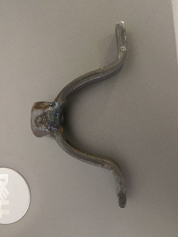

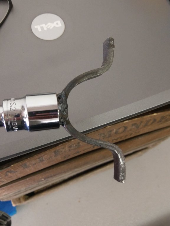

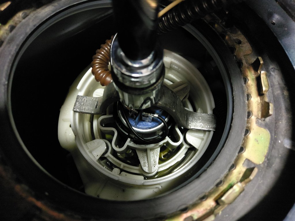

Ca commence mal j'arrive pas a retirer l'ancienne!!
Ah ben oui , la mécanique sur les plus de 10 ans c'est parfois galère, joints collés, pas foirés, vis oxydées etc ....
Bon courage , il faut plus réfléchir avant d'agir pour pas tout péter, crois moi j'ai pété pleins de trucs AP-Smiles_u1F61C.png
Modifié par filou95
Ouais c'est bien ca le probleme... Des que ca coince... Ca pete!!
Satanée pompe!!
J'l'ai eu!!:AP-Smiles_u1F605: il a juste fallu que je fabrique l'outil numero "jesaispascombien" avec un bout de feraille et un ecrou... Bon ok, c'est moche, pas symetrique, ... Mais pour decoincer d'un quart de tour le panier de la pompe, ca fonctionne!!

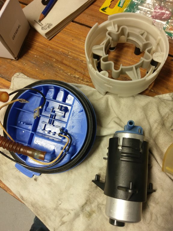

Pour adapter le diametre de la nouvelle pompe, j'ai utilisé un morceau de tuyeau PVC ( sanitaire )... J'espere que l'ethanol ne va pas le "bouffer"!!
