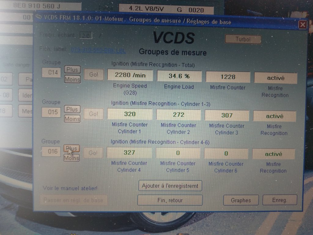

5 Codes défaut trouvés:
16684 - Ratés de combustion détectés
            P0300 - 001 -
16685 - Cylindre 1 Ratés de combustion détectés
            P0301 - 001 -
16687 - Cylindre 3 Ratés de combustion détectés
            P0303 - 001 -
16688 - Cylindre 4 Ratés de combustion détectés
            P0304 - 001 -
16686 - Cylindre 2 Ratés de combustion détectés
            P0302 - 001 -
Tests passés: 0110 1101

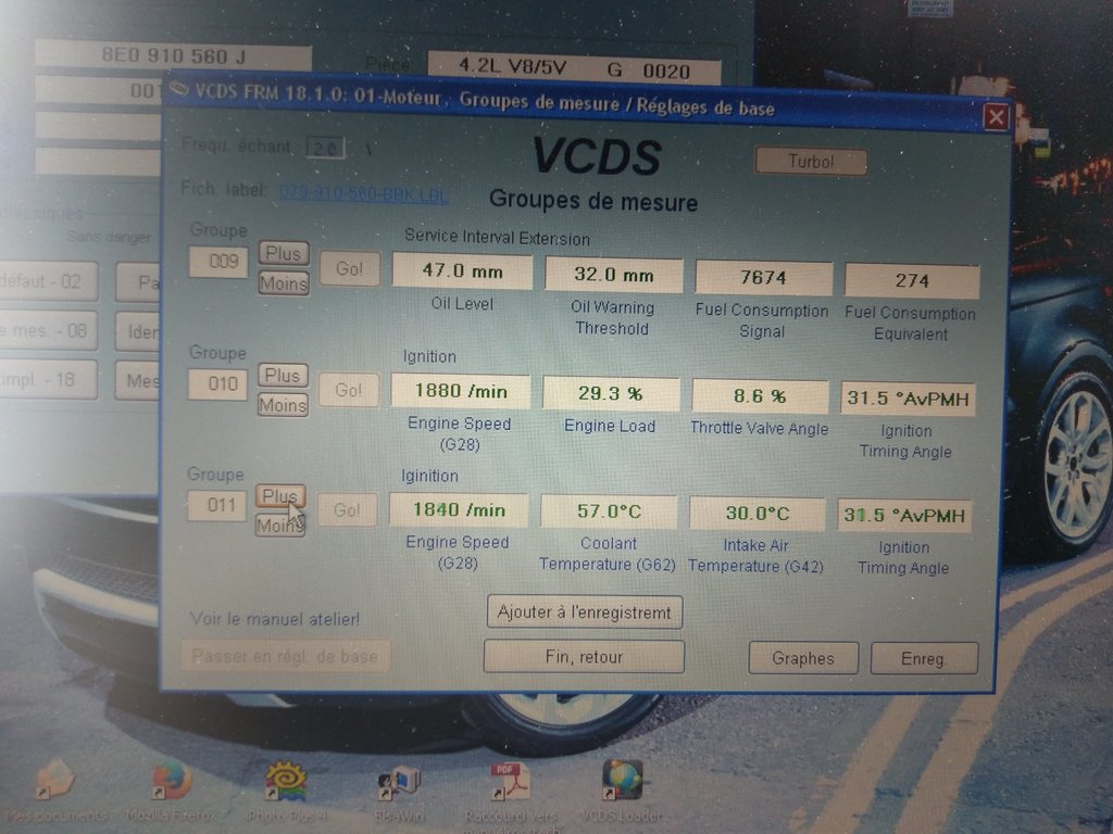

As tu loggué les valeurs de déphasage en roulant?
Oui ca fait des defauts en moins!!
Et @la malice m'envoie ses anciennes sondes lambda! (merci😉)

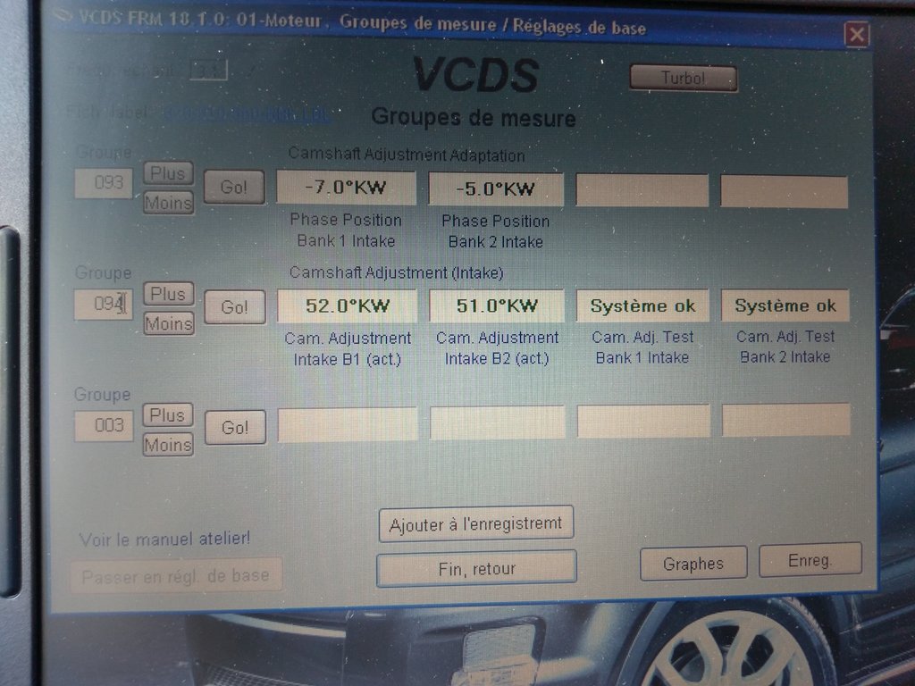

J'ai mesurer les valeurs de déphasage sans rouler mais en faisant tourner le moteur à deux régimes différents
Un peu juste sur le banc 1 mais je ne pense pas que cela explique les ratés. Tu les as tout le temps des le ralenti ou en accélérant?
Ce qui m'embête c'est que, il y a 6 mois j'avais -5 et -5, mercredi quand @filou95 est venu on avait -6 et -5 et aujourd'hui -7 et -5!!
Même au ralenti... Je me suis "amusé" a mettre mes mains devant les échappements et sent nettement la différence de température entre les deux!!

Possible que ça vienne de la distrib mais tu es à des valeurs très proches des recommandations donc regarde tes lambdas on sait jamais et la pompe à essence après... ça sera la distri je pense car si tu as déjà fait les bobines et bougies ...

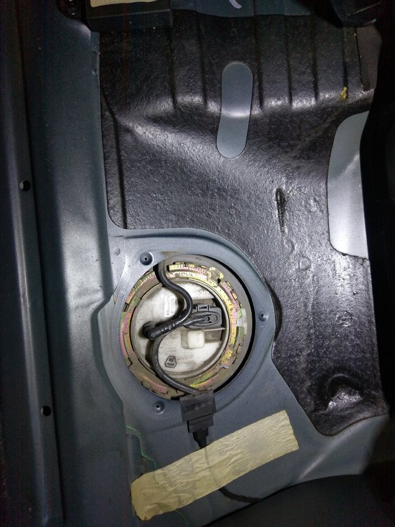

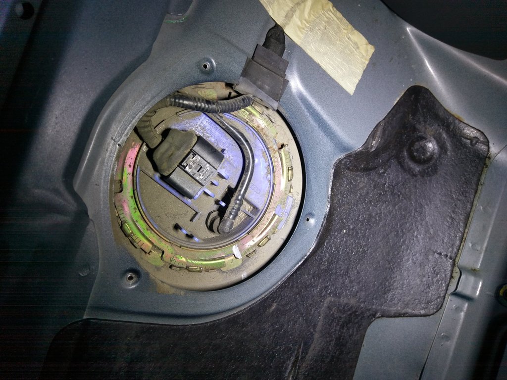

Bon... J'ai voulu voir a quoi ressemblait ma pompe à essence car même si elle n'est sûrement pas la cause de ma panne, tout le monde a l'air d'accord sur le fait qu'il est préférable de la changer lorsque l'on passe à l'éthanol!
J'ai réussi à y accéder mais j'ai été incapable de la sortir!! On verra plus tard...
Je pense que je vais commander les joint pour les injecteurs... Je verifierai les tubulures et inverserai les injecteurs!
Au fait j'ai cru voir qu'il fallait une pate spéciale pour les sondes lambda?
Modifié par lautriphi
Il te faut ça pour la pompe , outil VAG T10202
https://www.ebay.co.uk/itm/VW-AUDI-FUEL-SENDER-CLAMPING-RING-REMOVAL-TOOL-120mm-EQUIV-T10202-VAG-3087-/181781936163
Il faut de la pate pour vis chaude pour le filetage de la lambda, tu en trouveras au rayon échappement, je suppose que de la graisse graphitée fait l'affaire
Modifié par filou95
L'outil sert seulement a devisser la bague qui tient le bouchon bleu, il me semble...
Oui possible , je ne l'ai jamais démontée, apparemment il ne faut que cela pour démonter la pompe, pas d'autres outils spéciaux
Au fond la pompe bouge un peu mais je n'ai pas reussi a la sortir... On verra plus tard, pour le moment j'en ai un peu ras la casquette!
