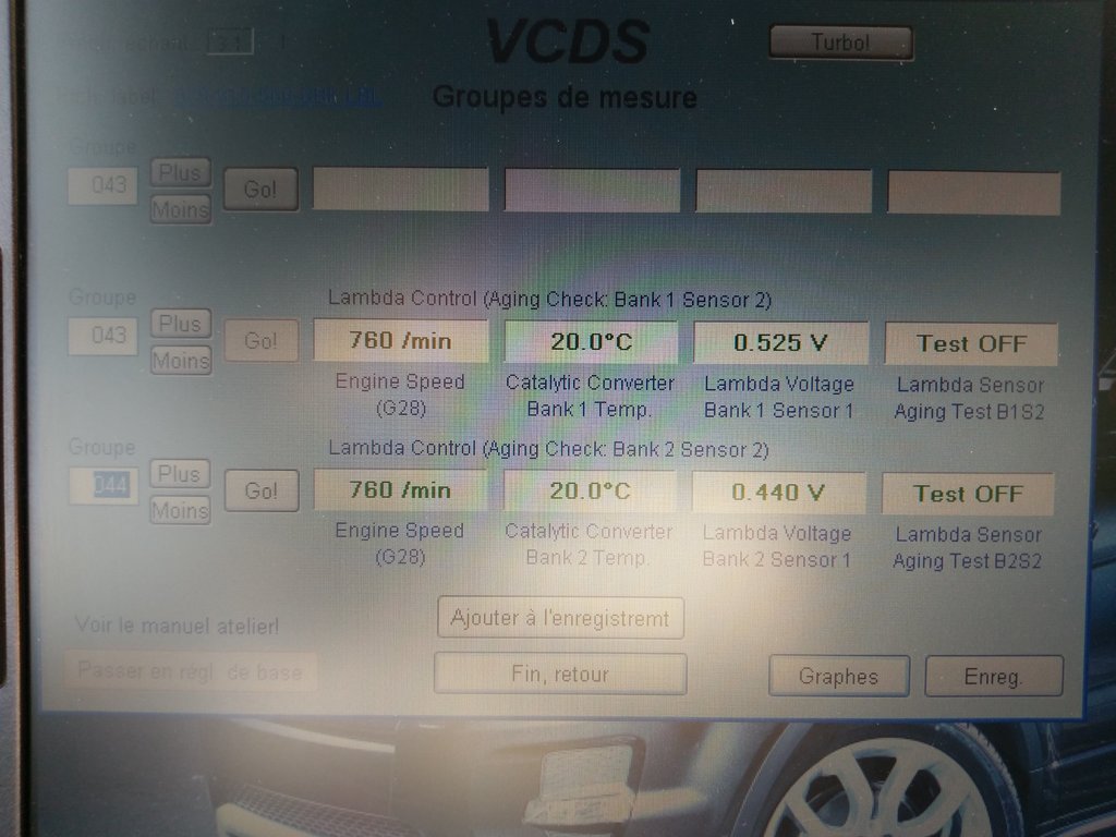

On a des missfire sur le banc 1 , cylindres 1 à 4 donc, aucun sur le banc 2 ( groupe 15-16-17)
Hier j'avais la lambda bank 1 sensor 1 à 0 V et la Bank 2 sensor 1 normale autour de 0,9 - 1 V (groupes 43-44)
Ce jour il a trouvé des valeurs correctes de la lambda sur le banc 1 sensor 1 ??? idem le 2 et toujours les missfire 1-2-3-4 et la voiture tourne toujours comme une patate

Les mesures d'aujourd'hui:

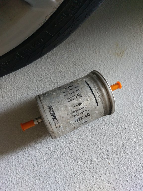

Chez AD ils m'ont dit 140...
@AtOmiK77 c'est simple a changer ( j'y suis arrivée du premier coup donc ça doit être ultra-simples😄🤣!)
Tu enleves le cache plastique a coté de la roue arriere droite
Tu déconnectes les 2 tuyeaux (1 de chaque coté) il faut appuyer sur le connecteur pour "deverrouiller"  le tuyeau
Evite de fumer car à ce moment tu te prend une giclé d'essence !! (essence sous pression!)
Tu devisses la petite vis (torx n°20)
Tu changes ton filtre en faisant attention au sens , il y a une flèche...
Et tu remontes tout, 1ou 2 coup de clé sans demarer juste pour remettre la pression et c'est parti!!

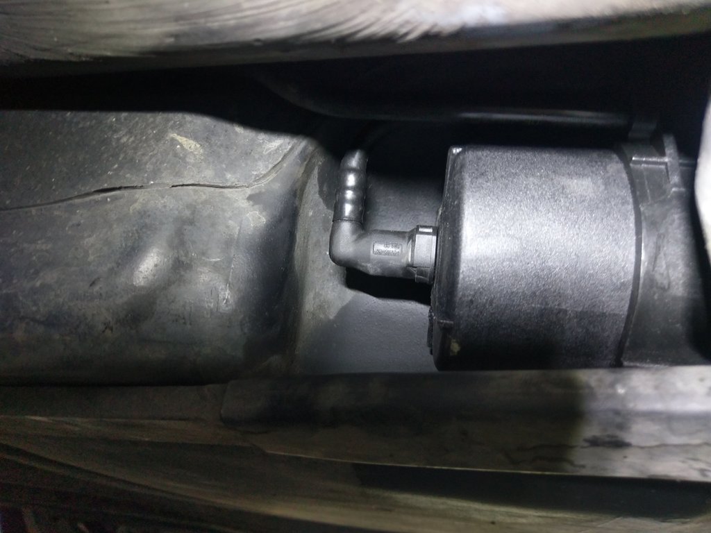

le g71 sur la « S » c est pas le débitmètre ?c est une fiche de 4 fils avec les deux capteurs dessus non? Sinon il est où ce g71?
Modifié par AtOmiK77
Je croyais que le g71 c'était le debimetre... ;D;pIl est ou celui la?
C'est le capteur de pression d'air, donc il est sur l'admi... Mais je ne sais plus où, il doit se voir!!!

 ça ressemble fortement à ça, mais c est pas le débitmètre que tu viens de prendre en photo?
met un mano et regarde si tu as la bonne pression d'essence et quelle couleur était tes bougies si un défaut de combustion il devrait y avoir une difference entre celle de gauche et de droite
C est ce qui me semble je pense que le g71 fait partie du sensor qu il y a dans le débitmètre

Pression d'admission, oui mais peut-être que sur la S4 c'est du tout en un et que donc c'est le débitmètre qui fait le job. Essaie de nettoyer le débitmètre...

y a 4 fils justement sur le débitmètre il y a donc 2 sondes normalement dessus (deux mesures différente en tout cas)....
*la malice : en tout cas il a le défaut de pression d air c est écrit comme ça sur le VCDS. En regardant son soucis je suis tombé effectivement sur bcp de model avec turbo et là les sondes sont séparées.
je pense comme goodwood tout en un
en plus qu en tu cherche la g71 à l unité chez les fournisseurs y a pas et parfois ça te propose le débitmètre
