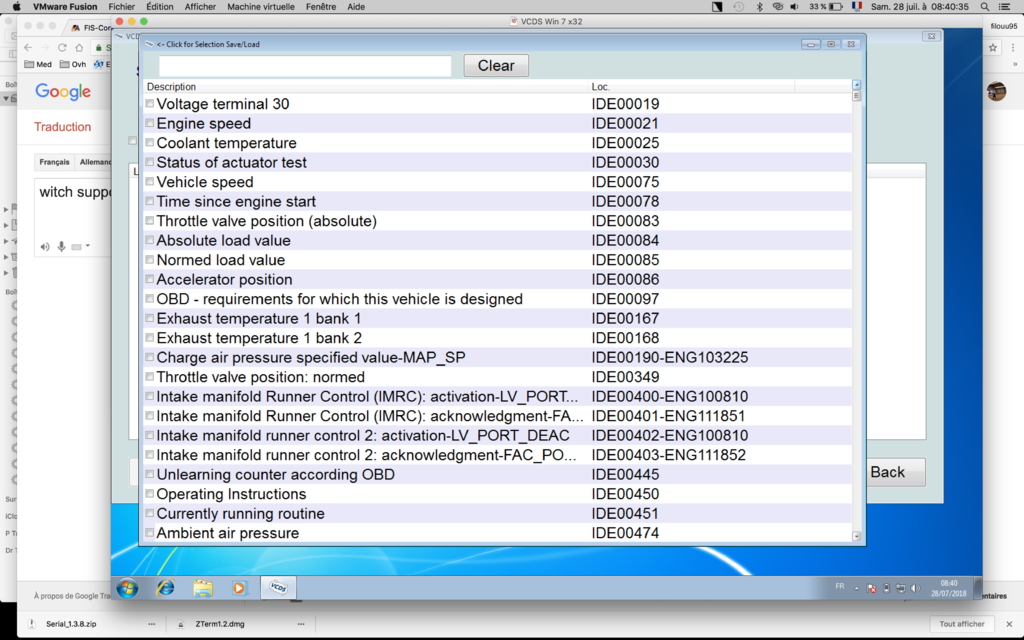

Tu peux déja lire des valeurs au VCDS moteur tournant ( il tourne encore au dessous de 3000 tr ? )  : air mass , map , missfire par cylindre , pression carburant , EGT, voltage lambda et surement d'autres que j'ignore ( à voir dans la liste des valeurs proposées par le VCDS )
Tu devrais faire un log , il y a des membres du forum qui sauront l'interpréter , je ne me suis pas encore penché sur la méthode pour faire des logs, je vais m'y interesser , il y a des posts là dessus et aussi le wiki et le manuel du VCDS

Je trouve qd même que faire un log VCDS des principales valeurs du moteur peut être tout à fait utile avant de se lancer dans la permutation d'injecteur
Ca prend pas longtemps et ça ne fait pas de mal , il y aura peut être des trucs évident , imagine ta pompe à essence ne sort plus que 2 bars au lieu de 5-7 bar ? ou une autre connerie de ce genre ? Au moins cela restreint le champ d'investigation .

Quand tu vas dans mesures avancées , tu as une liste de mesures qui s'affichent comme ci dessous ou tu dois rentrer des blocs mesures ?
