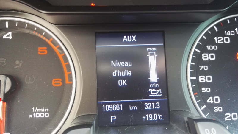

On doit voir quoi entre les compteurs après avoir refermé le capot ? Le niveau d'huile ? La température de l'huile ? ou simplement un voyant jaune s'il manque de l'huile ?
quand tu es en manqur d huile, todb entre les 2 compteurs affiche une grosse jauge si besoin.
Je ferais une photo pour étayer mes dires, et c'est bien du niveau d'huile qu'il s'agit, entre les deux compteurs.
C'est arrivé plusieurs fois lorsque j'ai ouvert le capot.

Sur un forum anglais j'ai vu qu'il suffirai de mettre le contact avec le capot ouvert, je testerai. Le niveau affiché serait celui en mémoire dans le mmi, donc pas à jour si on vient de faire l'appoint...

C'est exactement de ca dont je parle :)
Pour ma part, il se déclenche dans deux cas :
  • Effectivement si on met le contact et que le capot est ouvert.
  • Mais également si on a ouvert le capot , refermé, et qu'on met le contact/ou démarre après.
Ça s'affiche globalement 5 secondes.

Je crois que c'est bien le cas car j'ai verifie le niveau et comme ca indique niveau bas j'ai rajoute de l'huile et j'ai verifie 5 min apres et le niveau avait monte plus le message "niveau huile OK"
Sinon, j'ai regardé sous le capot, et en effet, il n'y a rien qui se rapproche de près ou de loin à une jauge à huile.
Il faut être sur un mode particulier pour le voir ou peu importe ? moi je suis en permanence sur le mode affichage compteur digital.
J'ai déjà vu cette jauge au milieu mais une seule fois.
