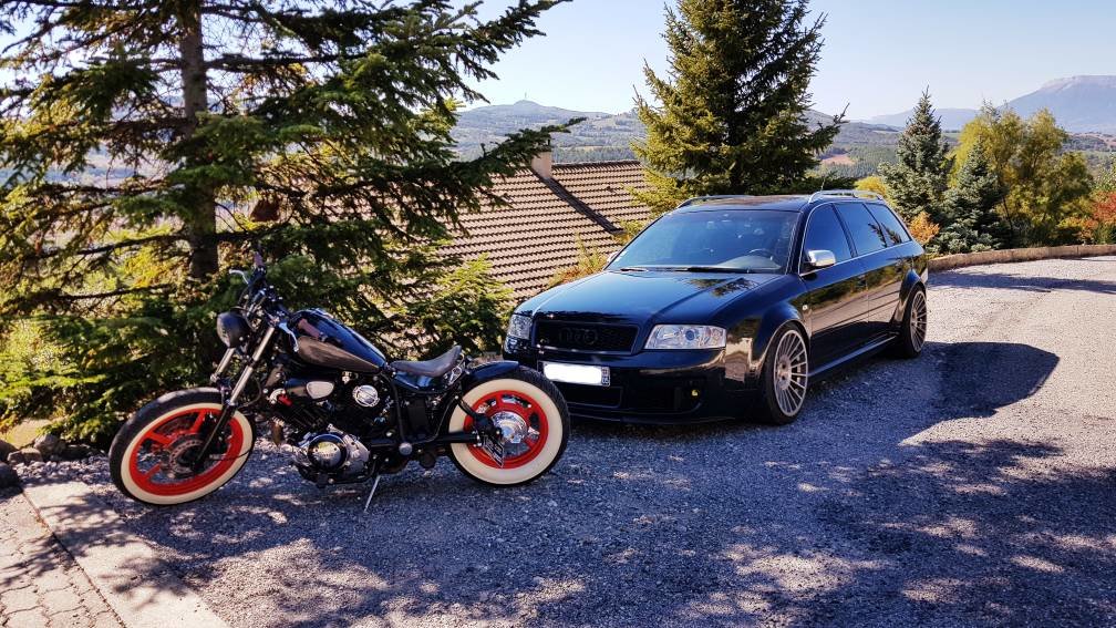

Du côté de la rs6 ce matin, tout fonctionne normalement.
8°C, soleil, les montagnes, le bruit sourd du 8 cylindres...
Le paradis existerait-il??

il y a 28 minutes, Deadpool-45 a dit :
Tout ça , ça sent la fracture à gogo AP-Smiles_u1F61C.png :ck1:
Les cale-pieds frottent tellement vite que ça fait comme des roulettes!;p
il y a 14 minutes, wireliner a dit :
Merci!
Allez jeter un oeil ou deux par ici, j'ai sorti le reflex :
Magnifique photo, tu as l'air bien installé.
Effectivement, je le suis!:AP-Smiles_u1F60E:
Sympa ce duo !!
En plus tu es motard :) !
Paysage bien de chez nous ;)
Chez moi aussi c'est beau , c'est tout plat , y a pas de fossé , y a du blé , de la betterave , du maïs et ....ah oui des chasseurs AP-Smiles_u1F61C.png
j'aime pas les chasseurs...trop de soucis avec eux...:AP-Smiles_u1F621:
Au passage, j'attends toujours ton vrai shooting RS @Deadpool-45 ;)
Sympa ce duo !!
En plus tu es motard !
Avant j'étais motard, aujourd'hui je suis frotteur de cale-pieds!
Mais j'ai encore un vestige de la belle époque des trails Dakarien mangeur de boue et de poussière pour me casser des trucs.
Avec de grosses tétines pour être sûr d'aller au tas à la moindre goutte!

Beau travail de restauration sur la 2 roues 😉
pour ta rs6 plus de peur que de mal. Elles peuvent cafouiller ces bêtes là lorsqu’elles n’ont pas tourné depuis un moment.
Parfois la mienne cafouille un peu aussi au démarrage avec l’ethanol Mais ça passe vite 😁
