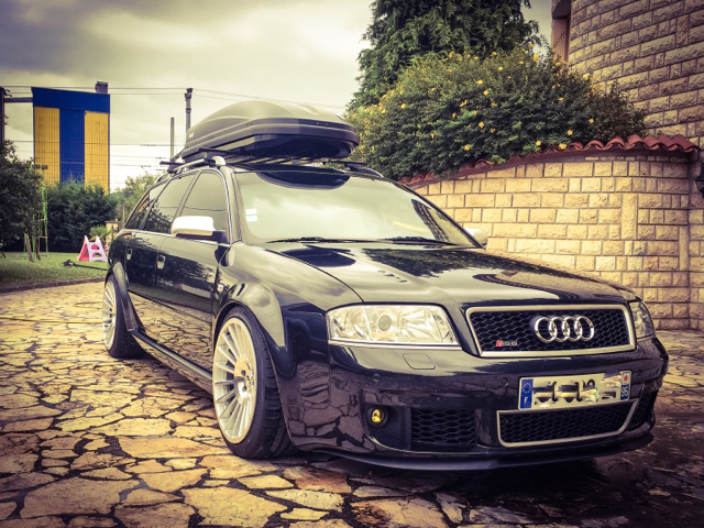

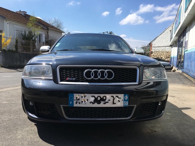

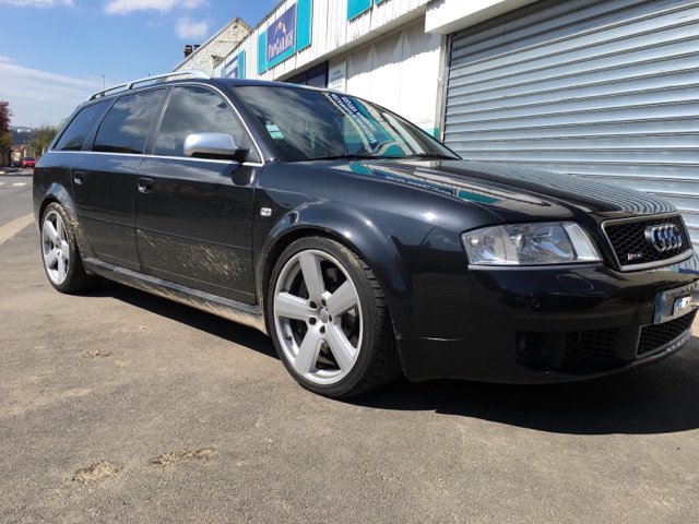

Salut, après de longues lectures sur le forum, je me décide enfin à faire les présentations! Une pour moi et une pour le break qui a rejoint la maison il y a 6 mois.
Habitué des v8 à boite toto, je dois dire que celui-ci me faisait de l'œil depuis un moment et puis l'occasion s'est présentée...
Un échange, avec un cl500 que j'aimais bien mais dont je ne me servais que très peu dû à l'aspect pratique d'un coupé, aussi grand soit-il, avec deux enfants en sièges autos...
Alors qui dit échange, dit concessions... Pas de carnet d'entretien, les jantes abîmées, des pneus bas de gamme, la distribution à faire, les cuirs très secs, manque les écopes sur les échangeurs, échangeurs qui fuient, radars de stationnement qui ne fonctionnent pas, fuite de DA, fuite de lave glace, phares ternis qui prennent l'eau, capot et pavillon ternis, joint de gouttière de toit relevée, essuie glace arrière hs, centralisation hasardeuse, manchons filtre à air déformés, voiture levée de l'avant et penchant à droite, vérins de coffre et capot hs... Voilà, c'est déjà pas mal!
Pour les bons côtés, bilstein, noir, cuir noir inserts piano, vitres teintées de qualité, volant 3 branches, carrosserie sans accros, RAS en mémoire calculateurs, freinage quasi neuf, pas de bruits suspects, et c'est une RS6!!
L'autre bon côté qui n'est pas des moindres, c'est que la main d'œuvre c'est moi! Ça descend tout de suite la facture!

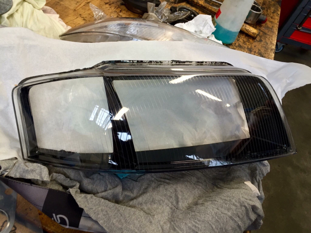

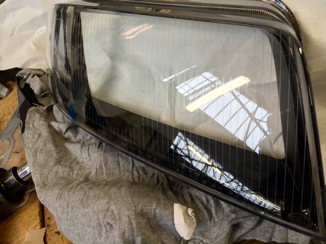

Depuis il y a eu distribution avec pompe à eau et tous les galets accessoires de fait, le thermostat, tous les spis, les visses, étanchéité des échangeurs, réparation du circuit de DA, réparation du lave glace, vidange de tous les fluides (300v pour le moteur), tous les filtres (Green pour l'air), recharge clim, réparation centralisation ( serrure conducteur ), réglage des combinés, changement radars de stationnement avant, vidange boîte avec le nécessaire, réfection des manchons d'air, fabrication de guides en alu pour les écopes, film jaune sur les anti-brouillards, veilleuses US, bras et balais arrière, joint de gouttière collé, polissage capot et pavillon, démontage et réfection des optiques, 8 bougies, lame de cupra r, installation d'un kit Yatour, 4 jantes ( 10
Pouces de large ) et pneus neufs, réfection des cuirs, silencieux vidés...
Maintenant juste le plaisir de rouler avec!!

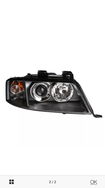

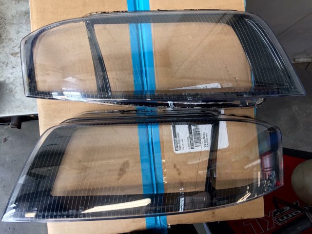

Bonjour à tous, quelqu'un sait si les optiques de allroad sont compatibles avec nos rs6?
Car les optiques allroad sont à fond noir un peu comme les s4 b6 et il n'y a plus que ça qui me gêne sur l'aspect extérieur de la voiture...

Pour les optiques, ça le fera pas car les Allroad ont les capots phase I et la RS le capot phase II.

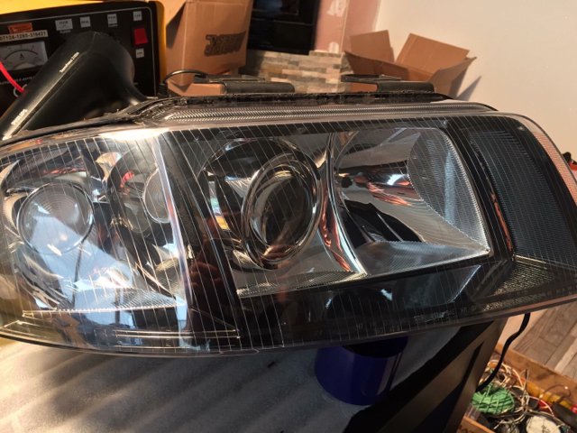

Je les aient déjà démontés et nettoyés dedans j'ai même refait les fixations d'un porte lampe qui était hs. Mais pour peindre je n'étais pas chaud, car le fond on ne peut pas le peindre...
Sinon c'est la déception pour les optiques de allroad... Mais merci pour cette précision et réponse très rapide!!

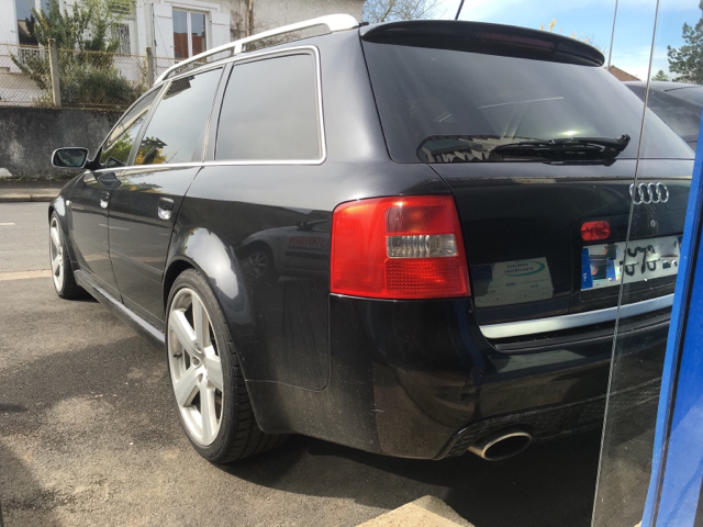

comment as tu fixer la lame de cupra?
Pour la lame, j'ai d'abord découpé les pates centrales trop longues, puis je l'ai rivetée au bouclier.

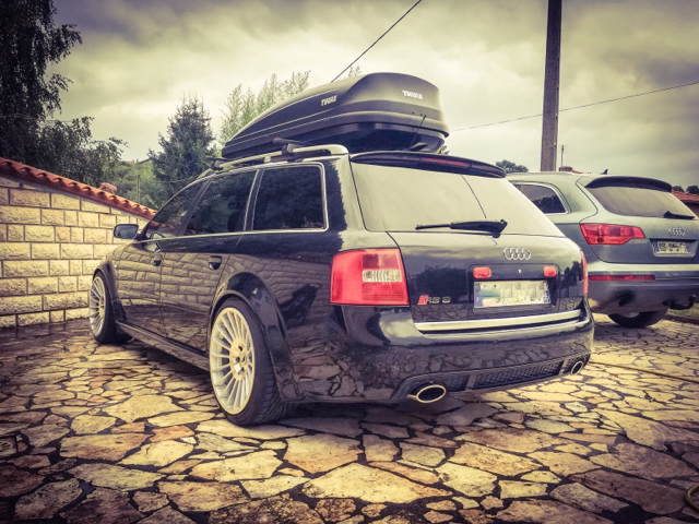

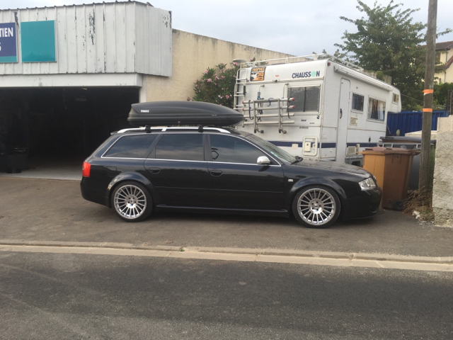

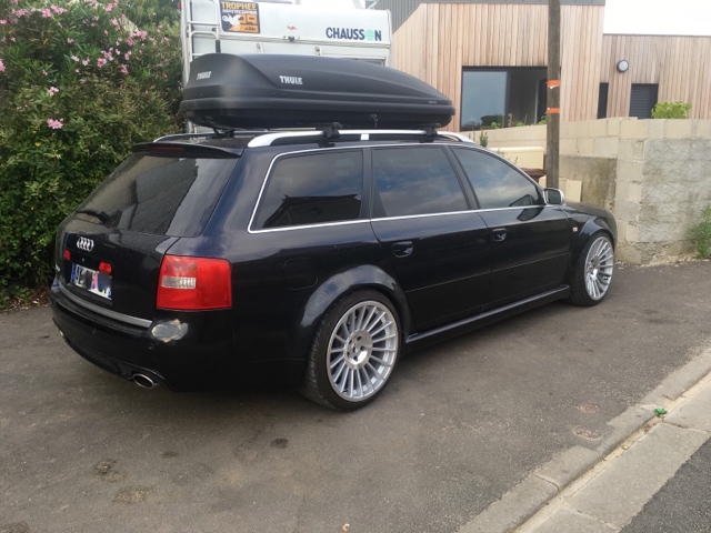

Salut à tous, je viens de me faire 800km de plaisir chargé comme un mulet!
Y'a pas à dire même aux limitations coffre de toit en prime, cette caisse est taillée pour ça! Le tout avec un 12l/100km de moyenne dès plus correct à mon goût!
Petites photos après démoustiquage!
Mais oui j'ai fait la meme coffre de toit ma femme mes deux gamins le chien dans le coffre et à peu près 800 klm pour rejoindre ma destination de vacance...
Et quel régal j'ai pris que de la national et une route de montagne pour passer la frontière et je peux vous dire personne de suivé.... Une Seat Léon fr a essayé puis une dizaine de dépassement plus tard plus personne et après une moto qui roulait bien mais pas assez pour la rs6 il a dû faire une pause sûrement mal au bras...;)
que du bonheur il me tarde de repartir!
Salut djouxx, j'avais vu sur ton post pour tes phares, et j'ai hésité quand j'ai démonté les miens...
Mais c'est surtout le fond que j'aimerai noir. Mais sur nos phares on ne peut rien faire pour le fond, et les trucs tuning adaptables sont vraiment de mauvais goût...
C'est pour ça que j'avais pensé à ceux de allroad, mais tampis...!

Moi, le coffre de toit il me fait peur sur les grosses accélérations! Quand tu vois à quel point c'est flexible et ce que tu encaisses en pleine charge de la pédale de droite, j'ai bien peur qu'il finisse dans la tronche de celui qui tente de me coller le train!
Je viens de revenir et 800klm sans problème... Les colliers de cardans on tenu bon et quel plaisir de rouler avec cette caisse!!
Et pour le coffre de toit comme tu dis j'ai un peu peur aussi... Je n'ai jamais dépassé les 190km/h...et ça bien tenu
Bon retour vaglife
Courageux! Moi je suis monté à 150km/h avec le coffre et j'avais déjà peur qu'il se sauve!

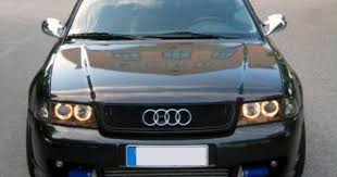

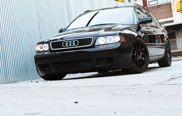

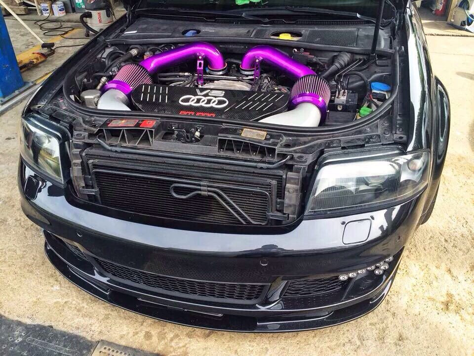

Il m'en coûte, mais je suis beaucoup moins pessimiste que mes camarades sur la possibilité de mettre des feux d'Allroad sur ta RS...
Je ne dis pas que ça rentre nickel, j'en sais rien, juste qu'il y en a plus d'un qui y a pensé, et qui a réussi...
Salut et merci!

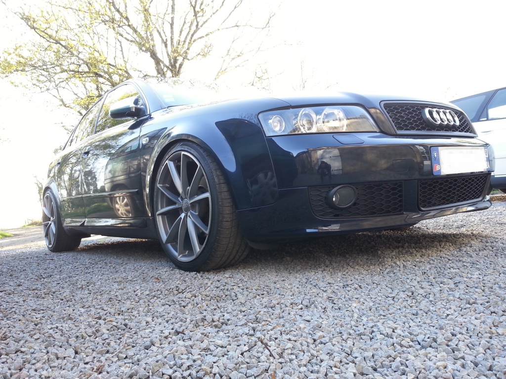

Par contre pas de rs6 sur tes photos...
Tu en connais qui l'ont fait?
Que des A4 B5 et B6... Je m'étais renseigné et il y aura un jour entre le capot et le phare...
:reflexion:
Euh... les noires, c'est bien des A6, non ?
La dernière est même sensée être une S6...
Non je ne vois que du 4!

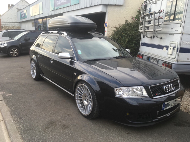

Très belle RS6 et ces jantes lui vont à ravir. 10 pouces de large c'est pile ce qu'il faut! c'est du 19 pouces ?
Quelle est ta monte de pneus la dessus ?
La dernière est une A4 B6 2.5 TDi... C'est l'ex de Jbquattro44...
Arf...
Super, google :mur: :mur:
Aux temps pour moi alors. J'avais aussi fait une recherche sur les phares il y a un temps, et c'était le résultat de mes recherches.
Oui du 10x19 et la monte est celle d'origine 255/35 r19
Les Allroad ont toutes des avant de phase 1 (même les phases 2) alors que les RS6 ont des capots de phase 2, ce n'est donc pas compatible.

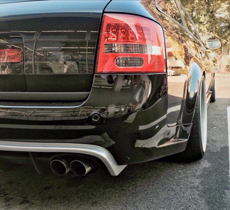

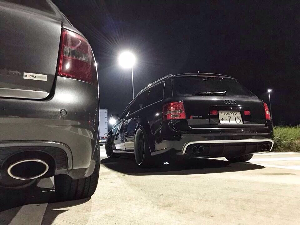

Dis moi FrançoisL, une question me taraude, quel est donc cette jupe arrière qui orne ta photo de profile??
C'est un Japonais qui a installé une Valence de RS6 C7 sur un RS6 C5, j'ai d'autres photos que je vais chercher...
Merci pour les photos!
Avec des sorties ovales je pense que ça aurait été plus terrible encore!
C'est à étudier... J'aime bien le rendu!
Mais y a du Taff pour faire quelque chose de propre...
