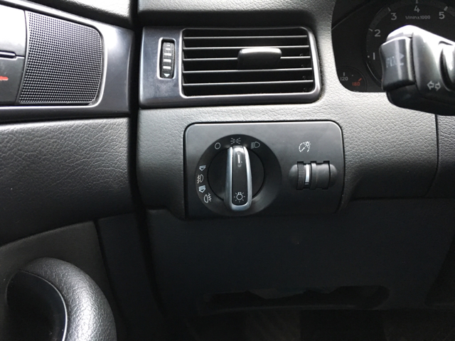

Sinon, autre modifif, éclairage auto façon vaglife!
Ayant vu des retours de fiabilité sur des modules phares auto que l'on ne pouvait forcer en allumage en cas de bug, je me suis donc décidé à tenter quelque chose. En démontant l'interrupteur de phares de ma passat qui est plus récente et qui possède les phares auto, j'ai pu constater plusieurs choses :
- les dimensions de l'interrupteur sont les mêmes
- la prise est différente des nos c5
- la partie extérieur où les différents logos de phares sont dessinés sont différents, juste un cercle autour du bouton pour la passat, et le grand rectangle avec le réglage de l'intensité pour la c5
Conclusion : c'est jouable!
Je commande 2 choses :
- un kit de phares auto pour golf 4 avec bouton alu. Le kit pour golf 4 comptent un module qui se branche sur les nouveaux interrupteurs avec la petite prise, comme celui fourni et de l'autre côté sur les grosses prises comme celle des golf 4 qui est la même que le RS.
- un nouveau cache rectangulaire d'entourage pour le rs car le miens est un peu abîmé.
Ensuite il ne reste plus qu'à faire rentrer l'interrupteur moderne qui a la possibilité de forcer l'éclairage en cas de problèmes sur le cache des C5. Un problème se pose avec les dimensions du bouton de l'interrupteur. Celui-ci est plus large que le trou dans lequel il doit passer! Et malgré plusieurs tentatives infructueuses, le bouton ne peut être démonté. Alors j'ai procédé de la manière suivante :
- couper l'entourage du nouveau bouton où les logos sont dessinés à l'aide d'une pince coupante. Et on enlève cet entourage.
- faire deux entailles avec cette même pince sur la partie intérieure du cerclage qui va entourer le nouveau bouton. Partie invisible quand tout est en place, je parle du tube dans lequel va s'insérer le bouton. Ces entailles je les ai faites au niveau du logo des feux de croisement, car en cette position le bouton peut sortir de l'interrupteur en hauteur et permet une mise en diagonale plus facile. On fait également deux entailles à l'opposé de celles faites sous le logo. On force légèrement en diagonale en passant le petit côté d'abord, puis le gros. Ça passe mieux dans cet ordre. On clips bien le tout, en faisant attention que les parties coupées se remettent bien en place sinon impossible de clipser.
Une fois fait, il ne reste plus qu'à tout remettre en place et concerter le tout. C'est du plug and play. Et installer le capteur de luminosité sur le tdb.
⚠️ attention pour ceux qui veulent se lancer dans l'aventure : le nouveau bouton étant plus large, il ne permet pas d'être enfoncé suffisamment pour pouvoir sortir l'interrupteur de manière traditionnelle en cas de démontage. Il faudra démonter le tablier inférieur et pousser les ergots avec un petit tournevis, c'est fastidieux mais on n'a pas à le faire fréquemment.
Autre point pour les puristes, il n'y a que 3 logos pour 4 positions de bouton. C qui signifie : 0 = 0, veilleuse = auto, croisement = veilleuse, et rien pour les feux de croisement.
Le bouton est aussi un peu plus enfoncé que l'origine.
Et un dernier c'est le buzzer qui sonne quand on ouvre la porte conducteur car fonction comming home de nuit.
Coût total : 40€ sur Ali.
Fonctionne très bien pour le moment. Et bien plus esthétique également.
Ca a l'air d'être du très bon boulot, parfaitement exécuté, mais sans aucune photo j'avoue que j'ai eu du mal à suivre...
La modif est intéressante et peut servir à beaucoup de monde ici sur le fofo.
Depuis un petit moment je louche sur ce kit: http://www.rstyle-lights.fr/kit-allumage-automatique-des-phares-pour-audi-a6-c5.html
... je ne sais pas ce que ça vaut mais psychologiquement, je serai tenté de prendre celui ci plutôt qu'un kit sur aliexpress :D
Problème, le kit dans mon lien n'a pas le mode d'allumage des feux forcé et c'est ce qui me bloque un peu.
Quelqu'un a t-il des retours sur ce modèle ?

il faudrait monter un bouton avec mode Auto comme celui ci
VW-Auto-Head-Light-Sensor-VW-Genuine-Hea
et ensuite avoir un adaptateur petit / grand connecteur
Oui mais de mémoire ce bouton avec le mode auto ne s'adapte pas en lieu et place de celui d'origine et il y a de la modif/découpe à faire pour que ça puisse s'intégrer.
Oui il faut enlever le grand cercle extérieur et faire passer le tout dans l'entourage de c5.
Ce qui màque c'est un entourage type C5, mais avec le logo Auto supplementaire pour que ce soit parfait
J'ai cherché partout mais introuvable... apparemment il n'y a pas eu de version phares auto sur les c5.
Sympa la modif j'ai deja vu le changement du bouton chez un autre membre mais pas avec la fonction auto :bien:

Bon bah au moins j'ai un joli bouton!
Mais si j'avais su j'aurais juste pris le kit directement...
