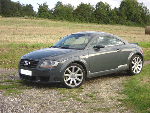

- membre: thoms94 - année de fabrication :2004 -voiture achetée neuve / d'occasion :occasion - modèle (TT1, TT2) :TT1 - moteur (cylindrée, puissance d'origine): V6 3.2, 250cv - préparation moteur (nom du préparateur / puissance obtenue) :non - coupé / roadster :coupé - S-Line :non - boîte (manuelle, DSG) :DSG - traction / quattro :quattro - couleur extérieure : gris dolomite - couleur intérieure :cuir gris - jantes (taille) : 18 - pneus (fabricant) : Continental - châssis modifié :non - freins modifiés :non -
