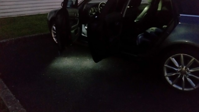

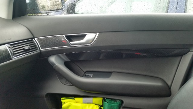

Salut à tous,petite news de ma chamelle qui se porte très bien en ce début d'hiver.Petite modif intérieur,pose de bouton de verrouillage,déverrouillage coté droit.

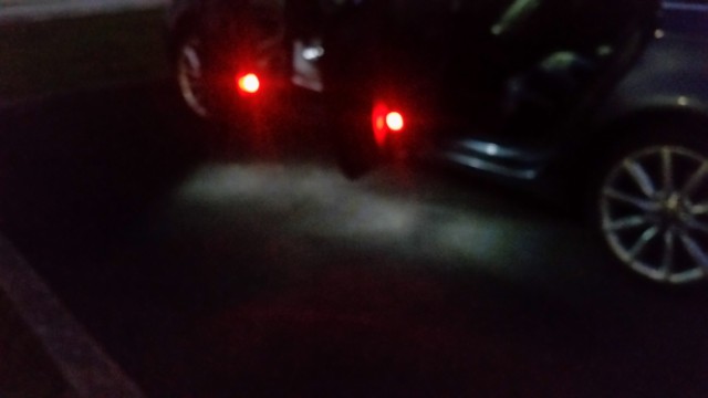

Merci à Victor qui est l'investigateur de cette modif qui donne un petit plus esthetique et très utile pour ma femme meme si Cholet c'est pas le 93.Seconde modif,mise en place de lumière d'ouverture de porte.Sur les ambitons luxe,avus,certaines s-line,ces lumières sont d'origines mais sur les ambientes,j'ai pas l'impression et ça me genait énormément,je trouve que ça fait bas de gamme sans.C'est une modif qui m'a couté 28 E et bien sur du démontage de panneau,cablage,codage.Et je remercie encore le meme personnage pour les photos du cablage des portes arrières.
D'origine,j'avais que la lumière du bas à l'avant et les reflecteurs rouges sans lumières.
Désolé pour la qualité de l'image.Bref très content de ces 2 modifs si basic soient elles.
Bonsoir à tous,
113, peux-tu me renseigner svp, sur la pose de l'éclairage rouge sur le coté des portes il faut se brancher sur celles du bas? Car j'ai une ambition luxe d'octobre 2006 et je ne l'ai pas, et comme tu dis: c'est bien dommage.
Merci d'avance, bonne soirée.
Bye.
Faut que tu achètes ça,cest donné https://www.aliexpress.com/item-img/Ensemble-de-8-pcs-Panneau-De-Porte-Lumi-res-lampe-Fils-Pour-AUDI-A3-A4-A5/32650753945.html.Tu démontes ton panneau de porte et tu te connectes sur celle du bas.Pour faire ça proprement j'ai dénudé le scotch et je suis remonté juqu'au connexion pour faire du travail de qualité.Prévoir fer à souder,gaine thermorétractable, guidoline de vélo en sorte de tissus,c'est mieux que chakertone et c'est comme d'origine.ça c'est pour la porte avant.Pour l'arrière si t'as rien comme moi il te faut le schéma cablage mais y'a plus simple :icon_smile: http://forums.audipassion.com/topic/142508-megatron-ma-voiture-mon-reve-a6-quattro-2010/page-67#entry3862886.Bon montage
Merci 113, je viens d'aller voir, et je n'ai pas l'éclairage du seuil de porte à l'arrière, mais j'ai les caches réfléchissant rouge.
Je pensais les avoir, je ne sais pas si je vais le faire.
Bonne soirée.

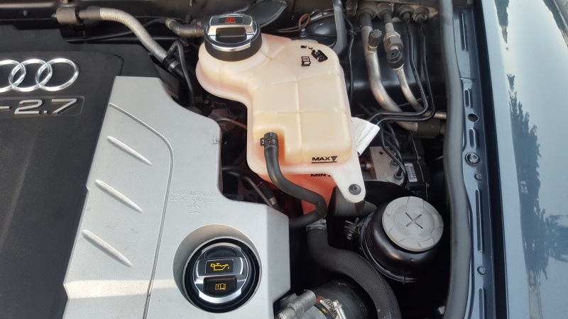

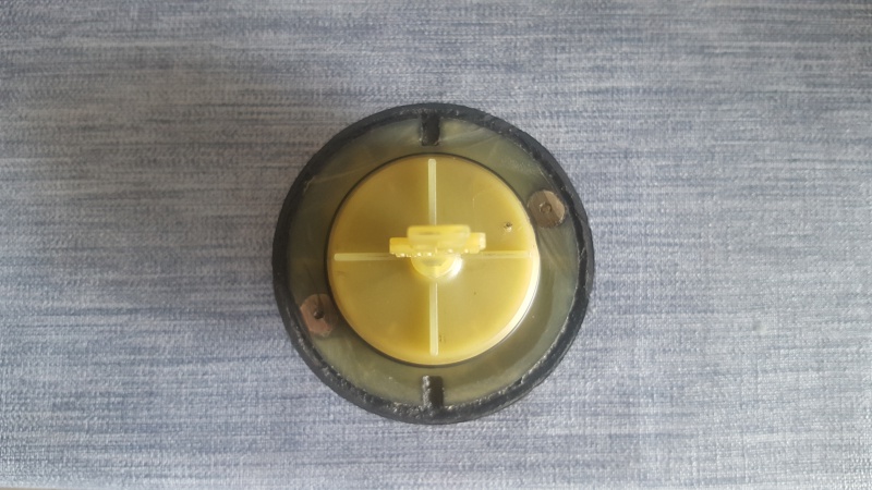

Pour le bocal de DA j'ai trouvé une solution qui devrait me revenir à une trentaine d'euros max,bien sur dans l'esprit OEM,car à 110 E le bouchon faut pas compter sur moi.J'attends donc la pièce.

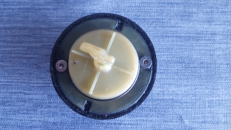

Comme dit précedemment je me suis fabriqué mon bouchon DA à moindre cout(27 E) au lieu des 110 E pour l'original et le résultat est nicquel :race:

Superbe :bien: :bien: , mais a tu la jauge avec le bouchon ? si oui c'est 19/20

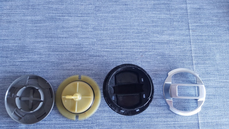

, tu à colé l'ancien bouchon sur le nouveau bouchon ?? explique nous ,à moins que tu veuille nous vendre le brevet :icon_lol: .
Bien sur que la jauge est là,je priviligie toujours le coté pratique à l'esthetique.Donc tu achètes un bouchon de huile R8,pour mon cas l'huile et le ldr sont oem,par contre celui que j'ai bidouillé n'est pas oem d'ou le prix de 27 E livré.Donc tu l'ouvres comme pour le changer de coté,tu coupes le cercle qui gene,tu meules ce qui gene à l'intérieur avec une fraise.Pour le bouchon de DA d'origine tu déclipses la partie grise de la jaune et tu récuperes la partie jaune que tu vas coller sur le bouchon noir.2 trous à un endroit précis par rapport à ton cache chromé,fraisage,tarraudage,vissage +2 écrous m4 avec frein filet.Tu reclipses le cache chromé et c'est bon.
Avant de percer,serrer la partie jaune dans le bocal et poser le bouchon noir en position final pour repérer sinon tu risques d'avoir le bouchon chromé qui ne soit pas comme les autres,et c'est pour ça que j'ai été obligé de meuler les tetes de vis à fleur.C'est un peu de boulot mais c'est plaisant à faire et le résultat est nicquel
113, le "MacGyver" du forum A6C6. :kimouss:
C'est du bon boulot , chapeau :thanks:
