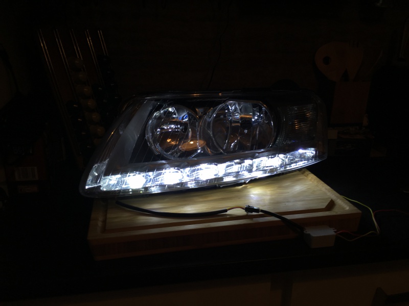

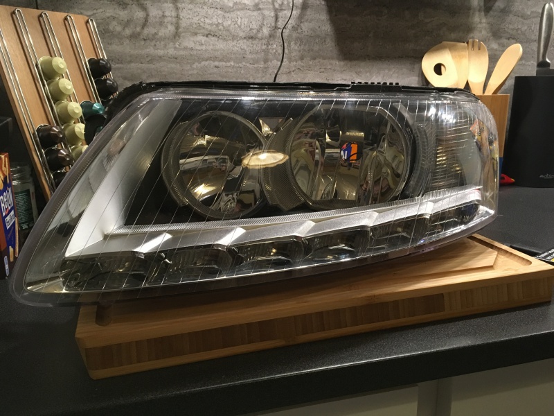

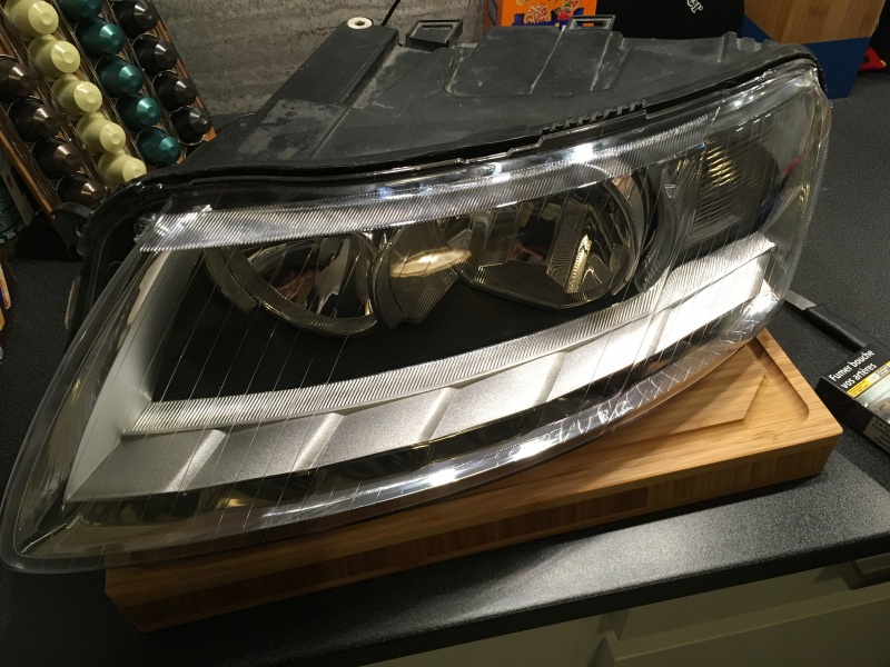

Voila lea amigos je vous présente en avant première le 1ier phare hybride mdr
J'ai récupéré le système de led d'origine d'un phare facelift et je l'ai réadapté pour un phare halogène non facelift :)
Après quelque ajustements voici le résultat ^^
Il faut aussi rajouter que 113 voulais absolument le mode led dynamique en clignotant lol

Sinon lip, pour les ouvrir..ça ce fait bien car j'ai déjà vu des video ou les gens les passé au four pour les ouvrir, ta procédé comme ça ?
Jai utilisé un gros carton et j'ai mis mon de decapeur thermique sur le côté en faisant un trou pour insérer sa tête
En gros fabrication d'un four lol et 15min dedans et ensuite tournevis plat et soigneusement on essaie de décoller la vitre :)

sinon voila petit video pour voir l'effet et je dois avouer que moi meme j'ai été surpris !
Tout ceci en grace aux reflecteurs audi/hella en grande partie !!

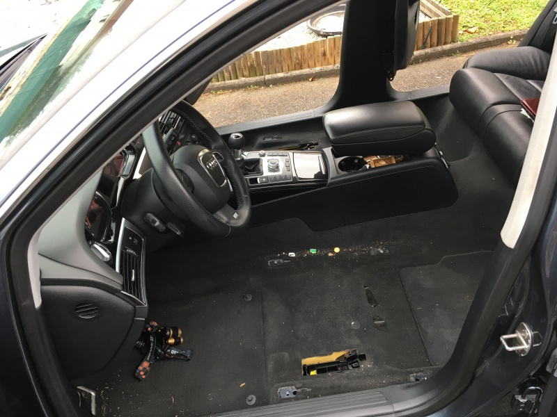

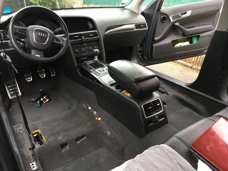

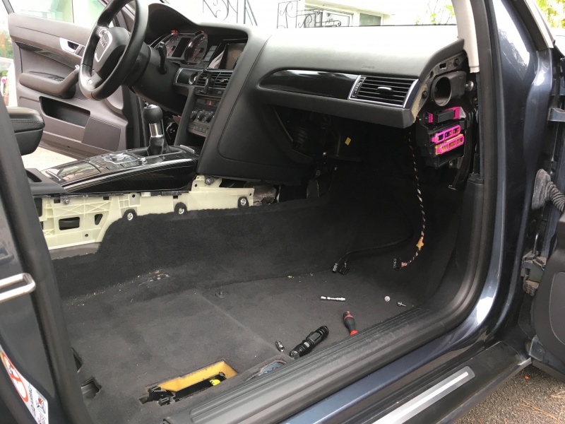

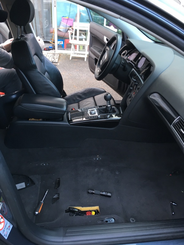

c'est bon on l'a fait avec une aide de megatron encore merci a lui ^^
donc notre ami 113 est tout fier de son dernier achat : intérieur sline électrique chauffant :D
on a donc commencé par tout virer lol
et donc apres moult démontages, passage de câbles, soudure
Siege conducteur posé et testé ^^
voila 113 est reparti avec sa nouvelle sellerie et il était content de cette modification ;)
