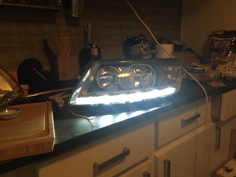

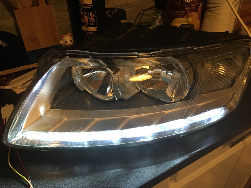

petite avancé des phares hybrides car tout n'a pas été aussi simple en faite et bcp de découpes et plusieurs point a revoir pour satisfaire Mr 113 lol
je dirais que les phares sont fini a 80% il ne reste pu qu'a les recoller et effectuer encore quelque tests :)
Je reflechi encore a savoir comment les brancher.... ou est ce que je peux trouver un + apres contact dans le compartiment moteur ?
Sinon j'avais proposé a 113 de les brancher sur la veilleuse existante deja et comme ca il les allume depuis le commodo mais le souci qui se pose c'est que le module doit etre allumé pour qu'uniquement les cligno dynamique fonctionnent ...
Donc si il n'allume pas les veilleuses il pourra pas avoir le clignotant en dynamique...
Bref le plus simple c'est de trouver un + apres contact mdr comme ca les led s'allume en auto et on en parle pu lol

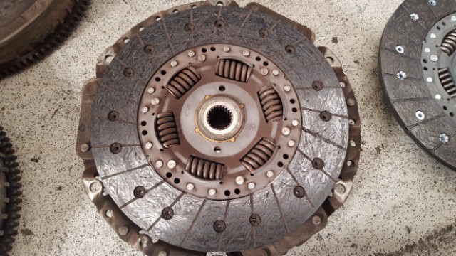

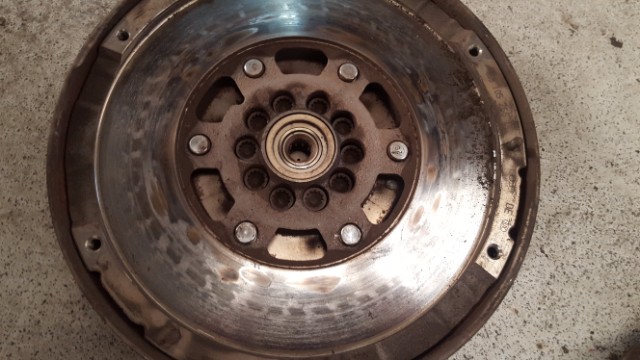

c'est du bon boulot mon petit Lip :icon_smile2:,y'a une sacrée différence entre le début et maintenant.j'espère qu'on va pouvoir les monter et que tout va fonctionner comme prévu car y'a toujours des imprévus.Sinon montage hier du volant moteur et embrayage,et bien ça été folklo mais ça c'est bien terminé.je me suis rabattu sur un mécano à coté de chez moi et j'ai du mettre la main à la pate pour récupérer la voiture sinon j'étais marron,le gars était à droite à gauche,secrétaire absent,clients...de plus fuite au niveau du récepteur d'embrayage lors du désacouplage de celui ci.j'commencais à voir rouge,ceci dit ce n'était pas de sa faute pour le récepteur.J'ai donc raccouplé les cardans,remis la protection soufflet cardan coté échappement,remis le Y de l'échappement et serré le démarreur,de la bricole quoi.ça m'a permis de voir comment monter le volant moteur,serrage aux couples plus serrage angulaire,le matos pour centrer l'embrayage...La boite est énorme,c'est pas la boite de chez renault.Heureusement que les pièces que j'ai fourni étaient les bonnes.Donc il me prenait 300 euros avec facture de montage mais vu que je l'ai aidé c'est descendu à 250.Le tout me revient donc à 1090 euros,chez Audi j'aurrai pas été loin des 2000 euros.Je peux donc profiter de la reprog,le couple associé à la ligne,c'est un truc de malade.Quelques photos
L'ancien volant moteur,un peu bleuie
l'ancien disque qui n'était pas mort mais commençait à etre en fin de vie.Le patinage venait plus du mécanisme d'embrayage que du disque

En effet, ton disque ne paraît pas "rappé" mais ton méca devait être bien malade.
Surveille quand même ton récepteur dans les semaines à venir.
Et surtout, profites bien de ta chamelle survitaminée. :race:
Bonne opération !
En effet ton disque avais encore de la matière ...
