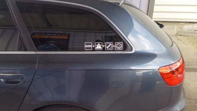

spéciale dédicace à Bagherra :icon_razz:
Ah trop fort :bien:
C'est vrai que ta vitre est plus grande que la mienne, donc t'as rajouté "Audi" en plus :)
Gg pour avoir réussi à virer le logo S :)
Ta vu que ca habille quand même assez bien !

Ah trop fort :bien:
quand j'ai reçu le sticker je le trouvai grand,mais en fin de compte une fois posé ça le fait,je trouve ça sympa

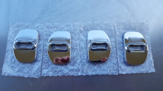

Merci à Lip pour les caches de crochet de serrure :icon_wink:.J'ai passé de l'acétone au pinceau pour virer le S en rouge.Plus qu'à les poser

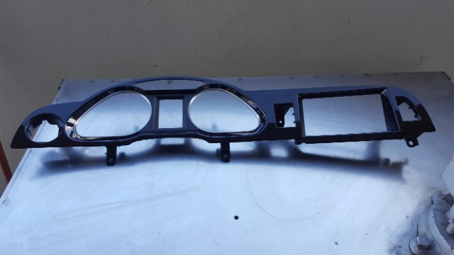

récupération de mon nouveau bandeau noir laqué :love: suite à un troc avec Thomas.Le mien est micro rayé et abimé suite à l'usage d'un efface rayure trop abrasif

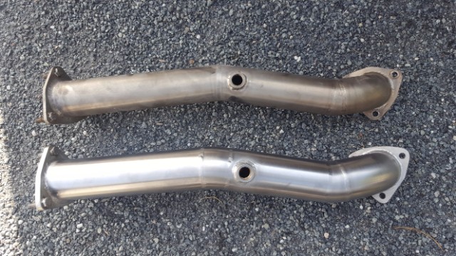

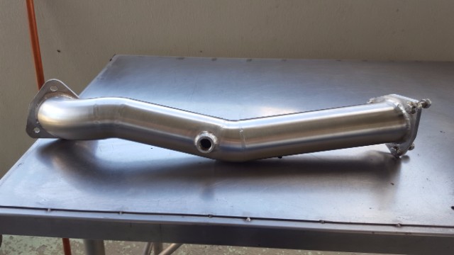

Downpipe V2 terminé.Une fois monté elle part en reprog chez shiftech à Tours,surement avec Lip :icon42:

Salut Jerome
Super le bout de metal! Dés que tu le touche il se transforme... franchement, quand je vois tes soudures je me dis a chaque fois que j'aimerais savoir souder comme toi.
Salut Jérôme ,
quelle différence notoire sur le down pipe en version 2 . Merci .
Salut Jérôme ,
j ai l impression qu il as moins d angle saillant
113: ton travail est magnifique , tu est un horloger
@Rabito,culasse à l'oeil,il est plus fluide,son diametre int est passé à 60 mm(63,5 ext) au lieu de 56 int (60 ext),il va pouvoir absorbé plus de gaz sortant du turbo.

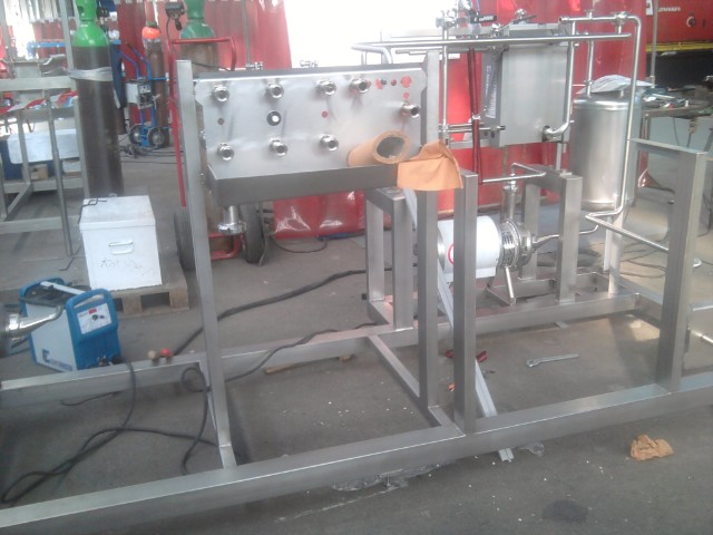

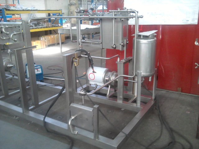

@ culasse,merci,en parlant d'horlogerie,j'ai fait y'a quelques années un proto pour un grand groupe français,ça c'était de l'horlogerie :lover:
c'est une entreprise qui se trouve dans la région rennaise mais j'y vais plus car le chef d'atelier c'est un con,c'est dommage c'est que du bon boulot comme ça qu'ils ont pour des grands groupes agro,cosmétiques,pharmaceutiques.
C'est beau merci , arrf :icon_wink: ton down pipe me laisse une certaine envie .
oui 113 je connais un peu j étais technicien metteur au point sur des machines de suremballage pour essentiellement les laiteries , d ailleurs t as dû en voir quelque une (fin de ligne) , j ai beaucoup ete en region Bretagne en déplacement pour posé çes foutu machine lolll
quand j allais dans les salle de processe tout les tuyaux en inox me laissait rêveur 😂😂😂😂😂
Oui c'est beau mais une fois monté ça se voit pas,faut que ce soit surtout éfficace et ça l'est :race:
je vois exactement de quoi tu parles et je déteste travailler dans ces zones.Ces conditionneuses font un bruit infernal,port de charlottes,caches barbes,blouses,tu ressembles à un bouffon avec ces trucs sur toi,de plus le chef de prod qui veut que ce soit fini avant d'avoir commencer.

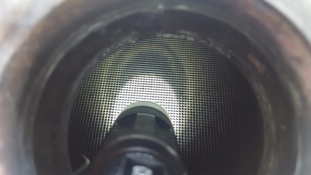

Sinon le précata pèse 4,4 kg contre 1,4 kg le downpipe
petite photo du "nid d'abeille" :meanie:
à droite le précata d'origine
3 kg de gagné sur le downpipe + suppression des silencieux, la perte de poid n'est pas négligeable en plus de l'amélioration du sons 💞

Entre le downpipe plus le tube direct,tu gagnes 8 kg en tout,pas négligeable pour une ligne.la bande thermique c'est bien pour une voiture de sport,pour nos tdi je n'en vois pas l'utilité

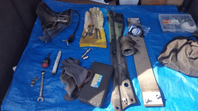

Montage il y a 3 semaines du downpipe en vue de la reprog prévu la semaine prochaine chez shiftech Tours.J'espère qu'ils vont me régler ça aux petits oignons.@ Yoyo,pour info le diamètre en sortie de catalyseur principal est de 55 mm et non 65 mm comme j'étais persuadé.
Ancien qui a légerement jaunit dans le temps du à la chaleur qui se dégage en sortie de turbo.On remarquera une légere différence de diamètre
Une fois relié avec le catalyseur
fixé au turbo
les divers pièces à démonter pour effectuer l'opération

Tu es forcé de tombé la ligne pour monté le downpipe ?
J'hésite a faire pareille car j'ai un peu peur quel soit trop bruyante !! Car la avec les suppressions de silencieux, le bruits est bien mais avec le downpipe en plus ...es ce que le bruit est bien plus fort ou plus présent en vitesse de croisière sur 4 voie ?
Hello.Non tu fais pas tomber toute la ligne,tu démontes les traverses qui genent et tu laisses le catback en place.Pour le son,c'est difficile de dire car c'est selon chacun.Si toi ça te convient à l'heure actuelle laisse comme ça.Je l'avais fait car ça fiabilise le turbo étant donné qu'il n'y a plus de frein pour évacuer les gaz donc le turbo respire mieux.Je suis descendu sur Pau récemment soit 1100 km A/R calé à une certaine vitesse,toute la famille dormait tranquillement.En vitesse de croisière c'est tranquille,si ça me casserait les oreilles je remettrai d'origine.
