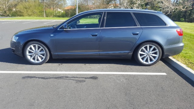

Salut les audistes.Passage de ma chamelle chez profil+ pour monter des pneus goodyear eagle f1 asymmetric 3 en 245/40r18 97y suivi d'une géométrie s-line en rapport avec mon rabaissement d'il y a environ 1 mois.Résultat niquel,j'avais une légère vibration qui a disparu et elle tirait légerement à droite,maintenant elle file droit.Au passage le technicien qu'a essayé mon bolide après la géométrie était ravi du son de l'échappement :race:.Petite photo du rabaissement
5tomg3.jpgavant
a1qetr.jpgaprès

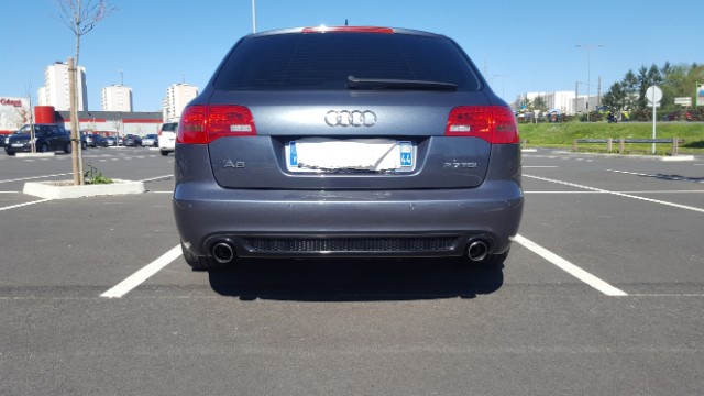

photo de son nouveau derrière avec ses embouts maison inox en 85 mm.J'aimais bien les akra carbone mais pas assez bisautés pour épouser au mieux la valence.d'ailleurs on le voit bien sur les photos de profil.
c7fh10.jpgAvant
qbi7wa.jpgAprès

Oui chapeau 🎓 pour le rabaissement sa lui va à ravir .
Et une photo de profile dès embouts faitmaison car moi aussi je trouve pas assez biseauté.
Très joli Jérôme 85/90mm je trouve que c'est la bonne ouverture du 100mm ferai trop grand . :bien:
Nickel Jérôme, que ce soit le rabaissement ou les sorties inox. :sol:

je suis toujours ce qui se passe sur le fofo mais avec un peu plus de recul.Sinon elle a bien évolué ton A6,bravo.Pour le bisau type s-line il faut une différence de 45 mm entre le haut et bas soit un angle de 115 ° en partant du bas vers le haut,c'est les dimensions que j'ai noté quand j'ai eu les embouts s-line d'AL49
En effet 100 mm ça fait énorme,ça passe mais je trouve trop gros.Les C6 facelift c'est 80 mm d'origine,les C7 c'est un peu plus que 90 mm d'origine
Elle est tres bien comme ca rabaissée.

oui c'est niquel,merci,je suis ET 42,l'idéal pour moi aurrait été 39,donc 3 mm,s'il y aurrait plus je préfère changer de jantes que de mettre des cales donc pour l'instant ça reste comme ça.Si j'ai des sous,plus tard j'achete les jantes RS4 comme Flocki
Superbe Jérôme sa de la gueule :race:
oui merci,ça a meilleure gueule et ça tient bien le pavé et honnetement j'ai pas perdu grand chose en confort
tu doit être sur des rails maintenant profite bien de ta belle Jérôme

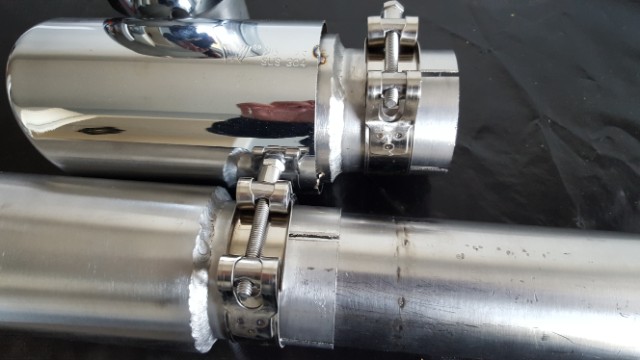

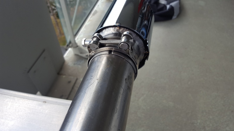

D'accord c toi qui les fabrique les embouts ?
oui et après je les recouvre d'un enjoliveur diametre 90 bisauté s-line pointés au tig pour qu'ils se barrent pas ou qu'ils soient pas volés.Les miens sont inox brut car j'avais eu l'occaz d'avoir du 85 mm(rare).Pour info du rabaissement je suis à 67 cm derriere,68 cm devant,j'ai toujours été plus haut devant :reflexion:

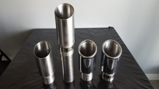

unaoah.jpgun modele recouvert et un brut

JB et Chopmeca,le soucis est qu en inox brut ils font 76 mm,trop petit,si je récupère du 89 mm j en ferai des brut polibrossé voir ce que ça donne
l'avantage avec l'inox on peux faire brosser ou chrome :race:

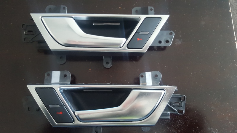

Salut les audistes,des petites news du bolide.J'avais monté y'a 2 mois en arriére des boutons fermetures intérieures aux portes arrières mais n'étaient pas fonctionnel car j'avais pas les bons supports donc j'avais que l'indication que c'était fermé.Mégatron m'a donc envoyé un lien d'achat comme il me l'avait dit(merci) et je les ai monté,tout est fonctionnel,c'est parfait,ça habille bien les portes arrières,le soucis c'est une modif que mes yeux ne profitent pas

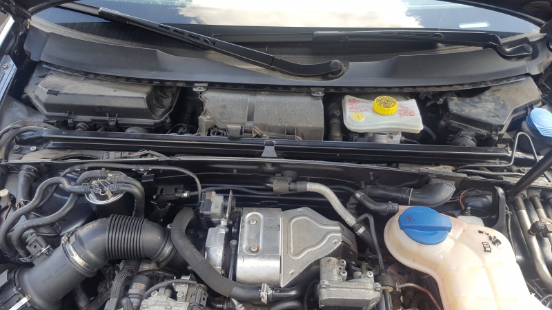

Sinon suite au rabaissement s-line j'ai monté une barre anti rapprochement

Excellent! Les embouts d'echappement sont tres bien alignés avec la jupe arriere, comme d'origine.

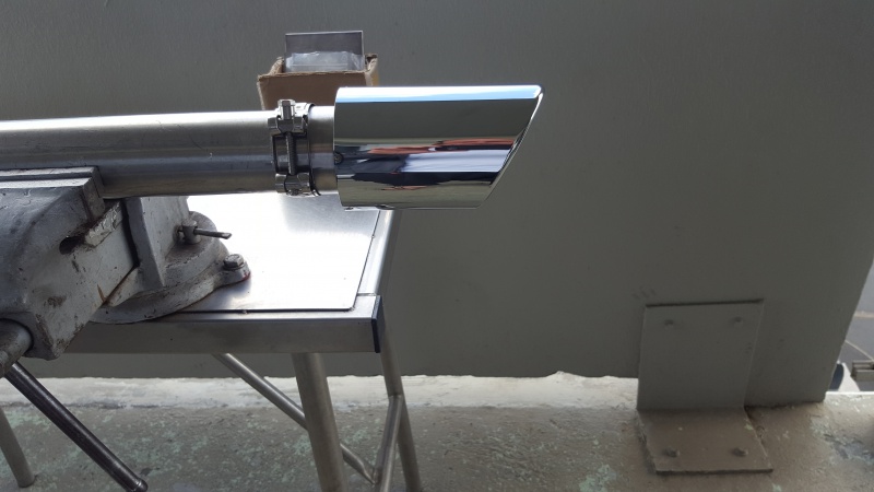

Thomas,j'en ai pas en inox brut,j'en ai en inox recouvert d'un enjoliveur chromé en diametre 90 exactement le meme bisau,par contre tu devrais changer ta valence

Je préfère en inox brillant sa tombe bien auraient des photos et oui c claire que si j'ai sa j'installe cette valence

Nickel les sorties d'échappement , je préfère aussi les embouts inox brossés . :malelovies: c'est tout joli . :bien:
Merci,moi aussi,ça change :icon_smile:

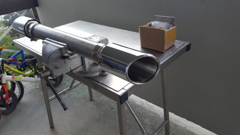

Ok il mesure combien en longueur car j'ai raccourcie les sortie direct lors de ma précédente installation?
lorsque je t'ai envoyé les tubes ils étaient prévu pour embout akra L=145 mm.La,les chromés font 195 mm donc tu peux avoir enlevé jusqu'a 60 mm.
