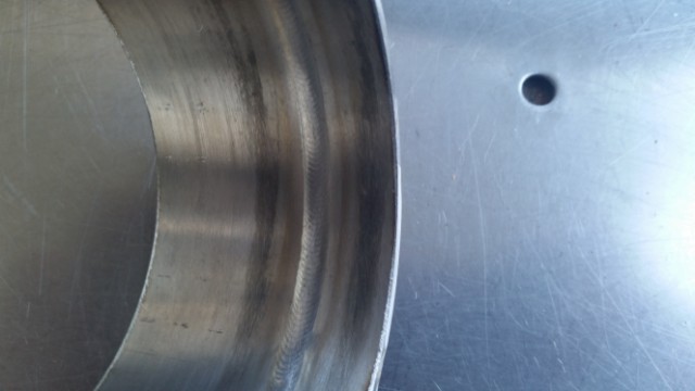

Merci Rabito,t'as techniquement tout dit,c'est de l'artisanat de qualité.Les angles de coudes sont respectés afin d'évacuer les gaz sans contraintes,les soudures sont inertées à l'azote donc pas de rochage donc pas de turbulence.
Photo de l'intérieur d'un tube coupé.La soudure est faite par l'exterieur et grace à l'azote qu'on injecte à l'intérieur on obtient cela,on dirait qu'elle a été faite par l'intérieur.

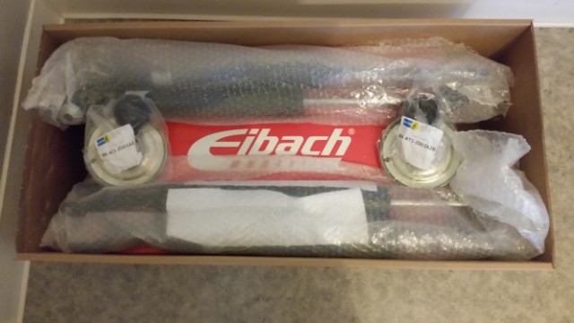

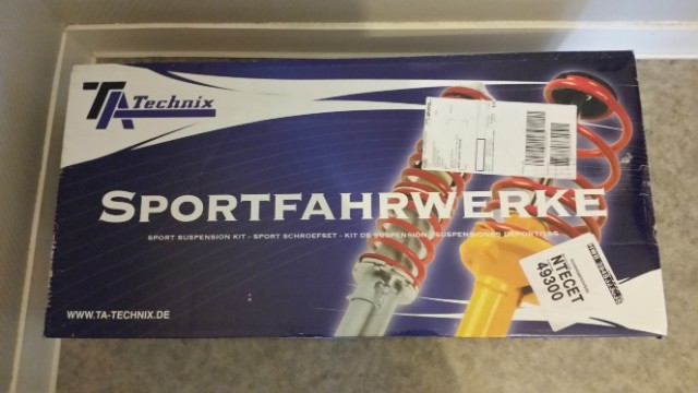

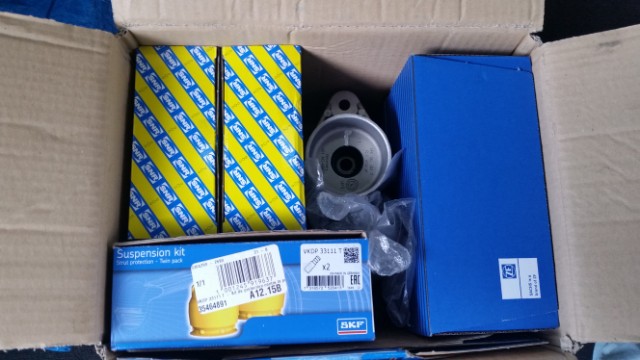

ok,ça marche mais je pense pas qu'ils vont en organiser une 1 mois après,mais on sait jamais.Sinon j'ai reçu mon kit rabaissement eibach-bilstein.Plus qu'à le monter,mais j'ai pas envie de galérer sur ce chantier donc faut que je trouve un bon mécano dans la région.Petites photos du kit et les pièces que j'ai pri chez oscaro

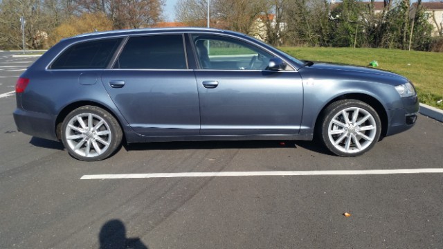

les jantes ne mettent pas trop en valeur les freins A8 D3,mais visuellement y'a quand meme une diférence ainsi qu'à l'arrière bien entendu.Avec le rabaissement-30 mm ce sera niquel
Enfin des photos !!!!
On voit quasiment plus le jour entre le disque et la jante à l' AV. :petard:
Je me permet de poster une photo de ton bolide avant le montage des kits "gros freins" pour la comparaison.
