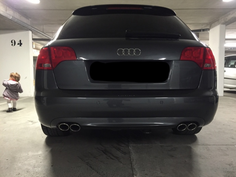

regarde les 2 photos pour ta valence moi j'adore et ça reste sobre .
Après tu n'a pas forcément les mêmes gouts que moi , et j'ai envie de te dire heureusement .

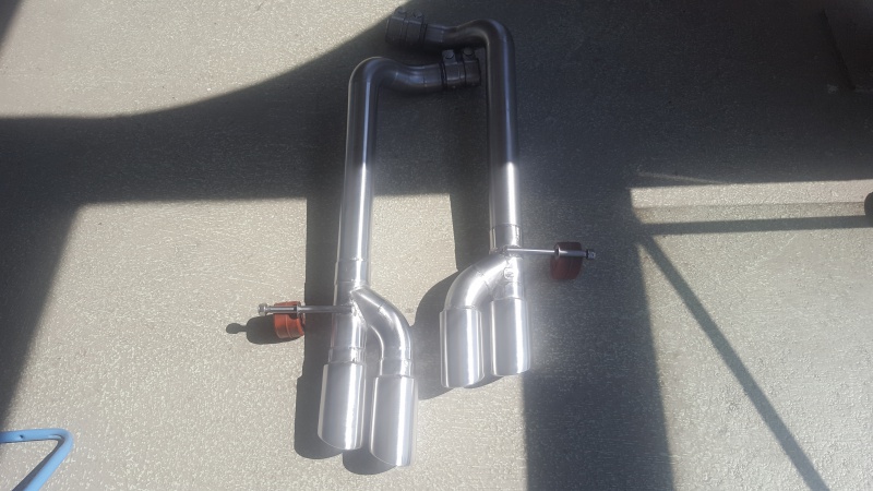

Montage effectué :lover: .
j'ai du déplacer de 30 mm la partie support sur le tube droit pour qu'il puisse se fixer(à cause de l'emplacement batterie) mais ça m'a obligé à rentrer les embouts de 30 mm pour que l'ensemble soit de la meme longueur
demain je ferai des photos de coté :love:

Pascal,tu es obligé de les décaler et de les orienter pour intégrer comme d'origine . 794978DSC0491111111.jpg Exemple avec la ligne S6 de Jiffy's. tu verras demain de derriere en profil :love:.Pour la réservation tu as environ 200 mm.j'ai mi 2X76+5 entre les 2,reste environ 20 de chaque coté.J'aurrai aimé du 80 mais à ma connaissance n'existe pas.2X90 aurrait été trop,je pense mais sur la C7 ça passe car ils ont augmenté les diamètres d'origine

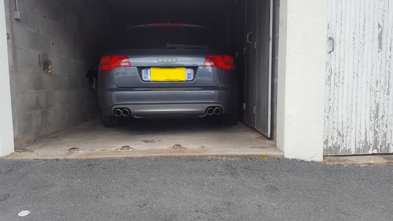

Les 2photos postés dernièrement sont terribles... surtout celle dans le garage :love: :love: :love:

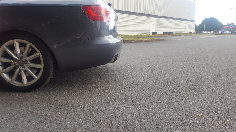

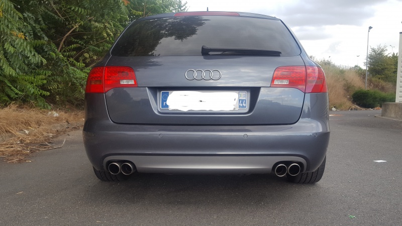

Donc quelques photos
ligne chaude donc c'est le rendu final
j'adore :lover:
C'est franchement beau , tu peut être fier de toi .
Le son est différent aussi ?
