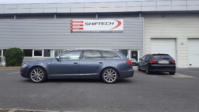

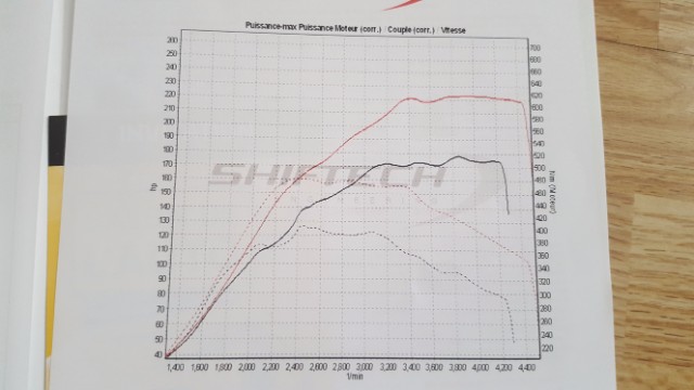

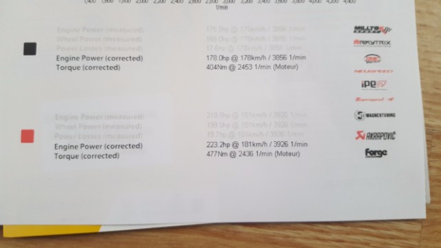

Sinon pour la reprog ça s'est bien passée,l'accueil a été sympa,j'ai eu les réponses que je voulais notamment sur l'egr de nos audi car je voulais qui me la mette off mais il me l'a déconseillé car elle sert aussi à refroidir le moteur.Par contre meme au dessus de 2000 rpm voir plus elle reste toujours un peu ouverte,le seul moment ou elle est totalement fermée c'est le moment ou vous écrasez l'accélarateur donc rarement.Ce qu'il faut retenir pour ne pas avoir de soucis avec fap et egr c'est de taper dedans lors des changements de rapports et évitez les trajets de 10 ,15 km.
Je vous mets les résultats
c'est plus la meme auto,je trouve ça meme violent lors de la montée en régime.par contre je vais devoir changer l'embrayage,il ne supporte pas le couple,il patine de temps en temps lors de l'écrasement de l'accélérateur.198000 km,d'origine donc c'est normal.
la chamelle après sa greffe,à coté la S3 du technicien.

178 ch au depart pour 180 constructeur ( il doit avoir une bonne santé ton moteur) .
223 ch au final ce qui est deja super bien , la mienne a sorti 234 ch mais je suis persuadé qu'un banc à l'autre la puissance finale diffère . De mon coté , toujours ce petit temps de latence en reprise bien connu sur nos autos en bva , peut etre un jour la pedale box .
C' est surtout la courbe du couple qui est intéressante et qui est bien plus régulière que celle d' origine. :petard:
Cool pour la reprog ! Sont banc a l'air honnête niveau résultat 223hp ...
Par contre moins bien pour l'embrayage car ci il commence a patiné, tu va le ruiné en très peu de temps..
oui,178 CH après presque 200000 km ça m'a fait plaisir.Je mets que de l'exelium et de temps en temps du superdiesel by wyn's de chez Géant et je roule rarement en sous régime,il faut taper dedans de temps en temps
oui,ils annoncent 460 nm et elle a obtenu 477 nm donc c'est parfait
C'est une chose que je compte faire un jour la reprog
Pour l'embrayage je suis en train de voir ça avec volant moteur bi-masse.En roulant normalement je peux faire pas mal de km avec l'actuel mais ça m'interresse pas car je profite qu'à moitié de la reprog donc j'espère que dans 3 semaines max c'est réglé

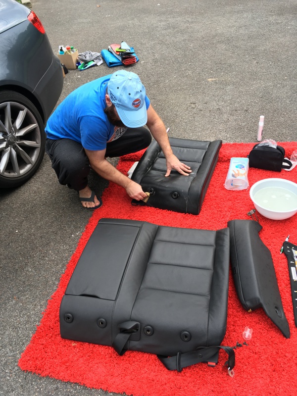

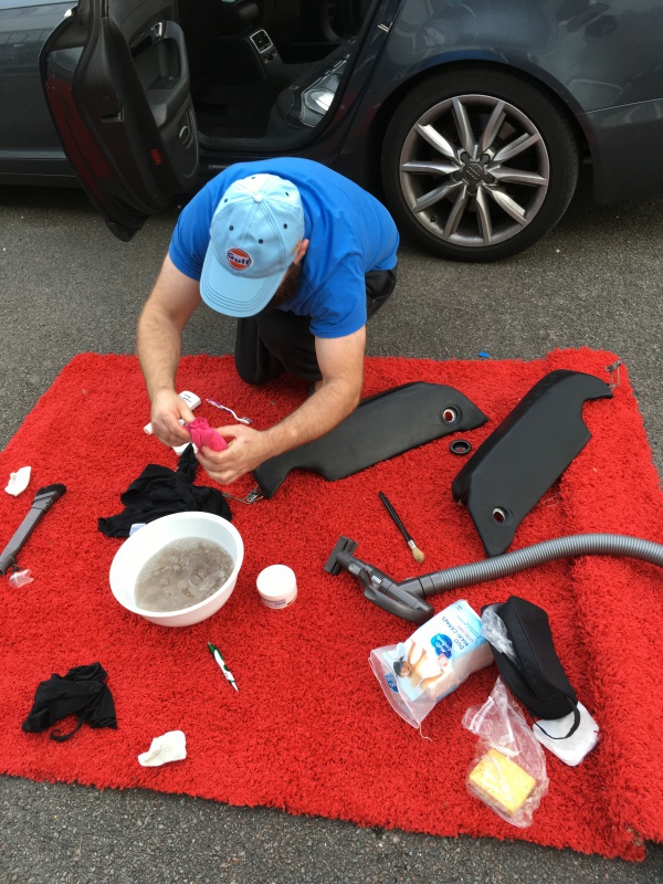

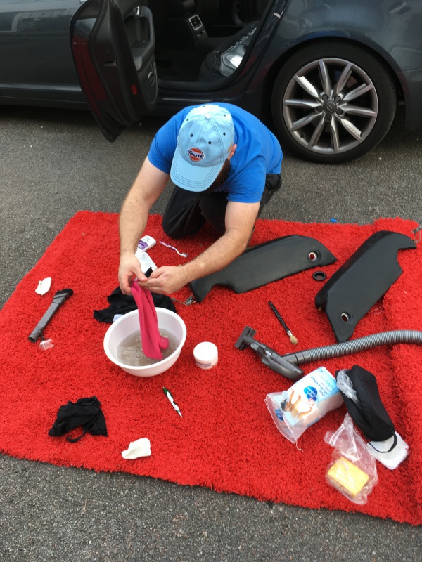

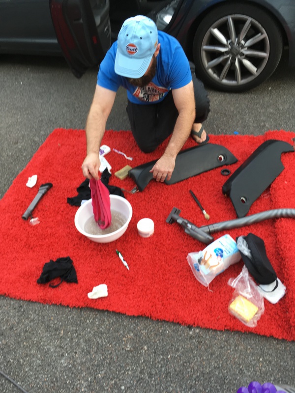

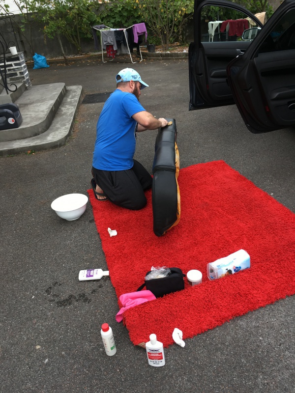

en attendant le cablage a l'avant...
ca frotte severe hein :MdrDevil: :MdrDevil: :MdrDevil: :MdrDevil:
ah ouais quand même !
tu fais pas les choses à moitié ... ;)
Lip,t'as abusé
c'est un cuir que j'ai pri sur ebay donc j'en ai profité de le nettoyer avant de le monter.Je passe du cuir de base manuelle au s-line électrique.Il faut cabler maintenant,le plus compliquer va etre de démonter une partie de l'audi
😂 ca cest pour m'avoir envoyé des photos pour me dire que tu était en train de faire reprogrammer ton sac à dos et que moi aussi j'aurais dû la faire également
Vengeance 😂
Sympa... ca me rappelle le sentiment que j'ai eu quand j'ai nettoyé le cuir S6 lorsque je l'avais acheté.
Vous avez bien travaillé, il vous reste l'autre moitié.
Vengeance
j'tai bien chambré ce jour là."ici c'est Audi"
oui c'était sympa,par contre j'ai redémonter hier pour le grincement dont je t'avais parlé et le problème est résolu :icon_smile2:
Merci pour les conseilles,on commençait à démonter ou fallait pas toucher
Je pense que 113 astique moins son intérieur de maison que son intérieur d' A6.
Franchement,je suis maniaque niveau poc,rayures mais le reste y'a quand meme du laisser aller,l'intérieur est légerement poussiereux.C'est vrai qu'à l'appart je fais rien,je suis de l'ancienne école ou le mari travaille et la femme doit s'occuper de son foyer et des enfants tout en la respectant bien entendu.A notre époque tout est partie en sucette,la famille n'est plus comme avant.
