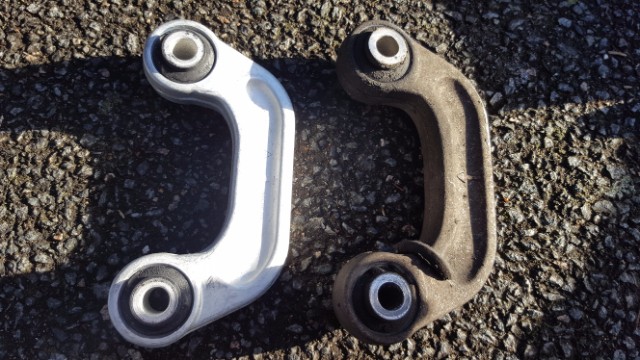

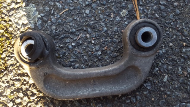

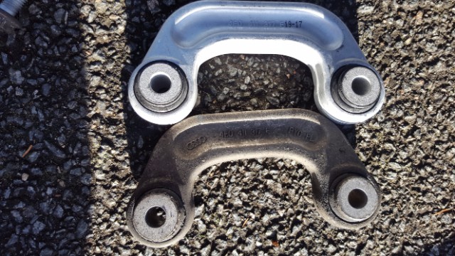

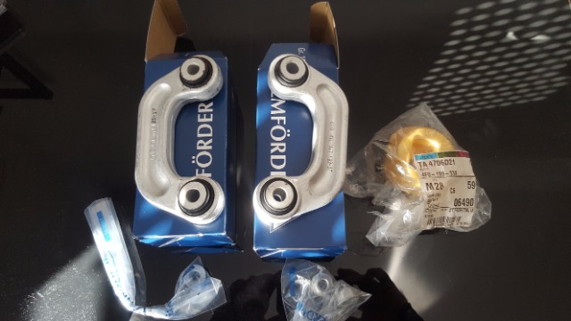

Biellettes de barres stabilisatrices récupérées aujourd'hui plus butée élastique.Montage prévu cet après-midi.Lemforder,montage oem,ça respire la big qualité au niveau du silentbloc :icon_smile2: .C'est en changeant le vm et l'embrayage que je me suis apperçu que le silent bloc coté droit était déchiqueté.
tu as combien de bornes Jérôme ?

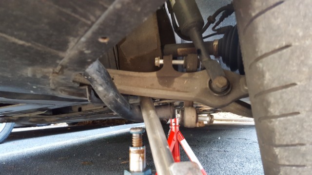

j'arrive à 200000 km,je compte acheter un kit complet mais j'attends un peu vu les frais engagés ces derniers mois.J ai changé les 2 biellettes mais pas la butée élastique par manque de temps,c'est galère de travailler au sol.
Il faut faire levier pour dévisser correctement la vis du bas qui est vissée dans la barre stabilisatrice,surtout pour le remontage car il faut visser d'équerre pour pas foirer le filetage de la barre stabilisatrice
on voit bien le caoutchouc déterioré
c'est bien lemforder qui fournit en première monte,c'est exactement le meme numéro oem sans le logo audi,comme les silentbloc de barre stabilisatrice
coté passager,c'était pire.J'suis bien content que cela soit fait

Tu as serré les vis des biellettes roues au sol?
oui,et c'est pas toujours simple,j'ai fait reposé les roues sur des grosses cales de bois pour me laisser un peu de place

113, quelles sont les pièces jaunes dans le sachet alors?
Ce ne sont pas les silentblocs de barre stab?
y'a qu'une pièce jaune, butée caoutchouc ou butée élastique qui se situe vers la poulie damper piece n 10
Ah ok, je pense ne pas avoir été le seul à m'être trompé sur ce silentbloc. LOL
