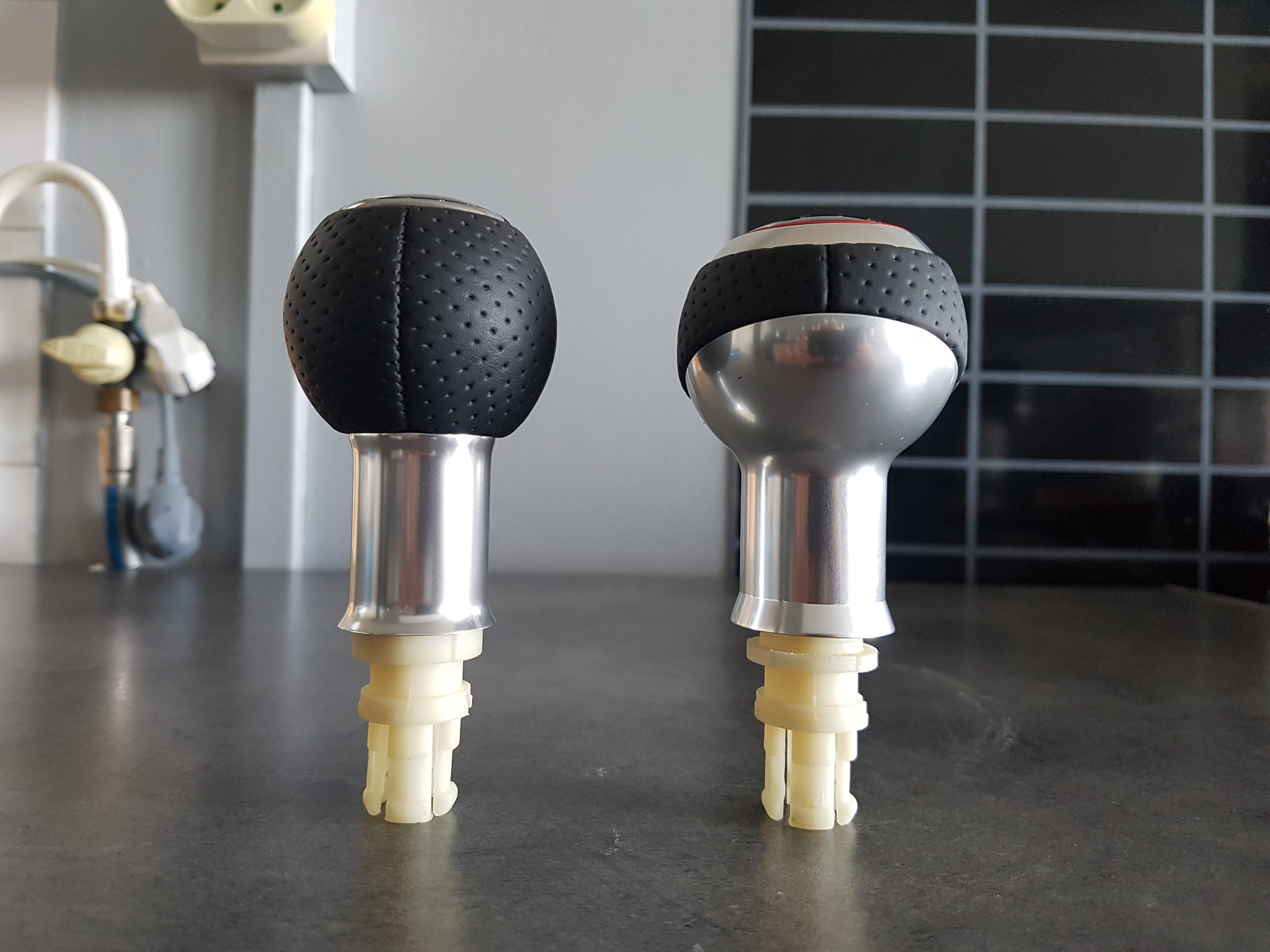

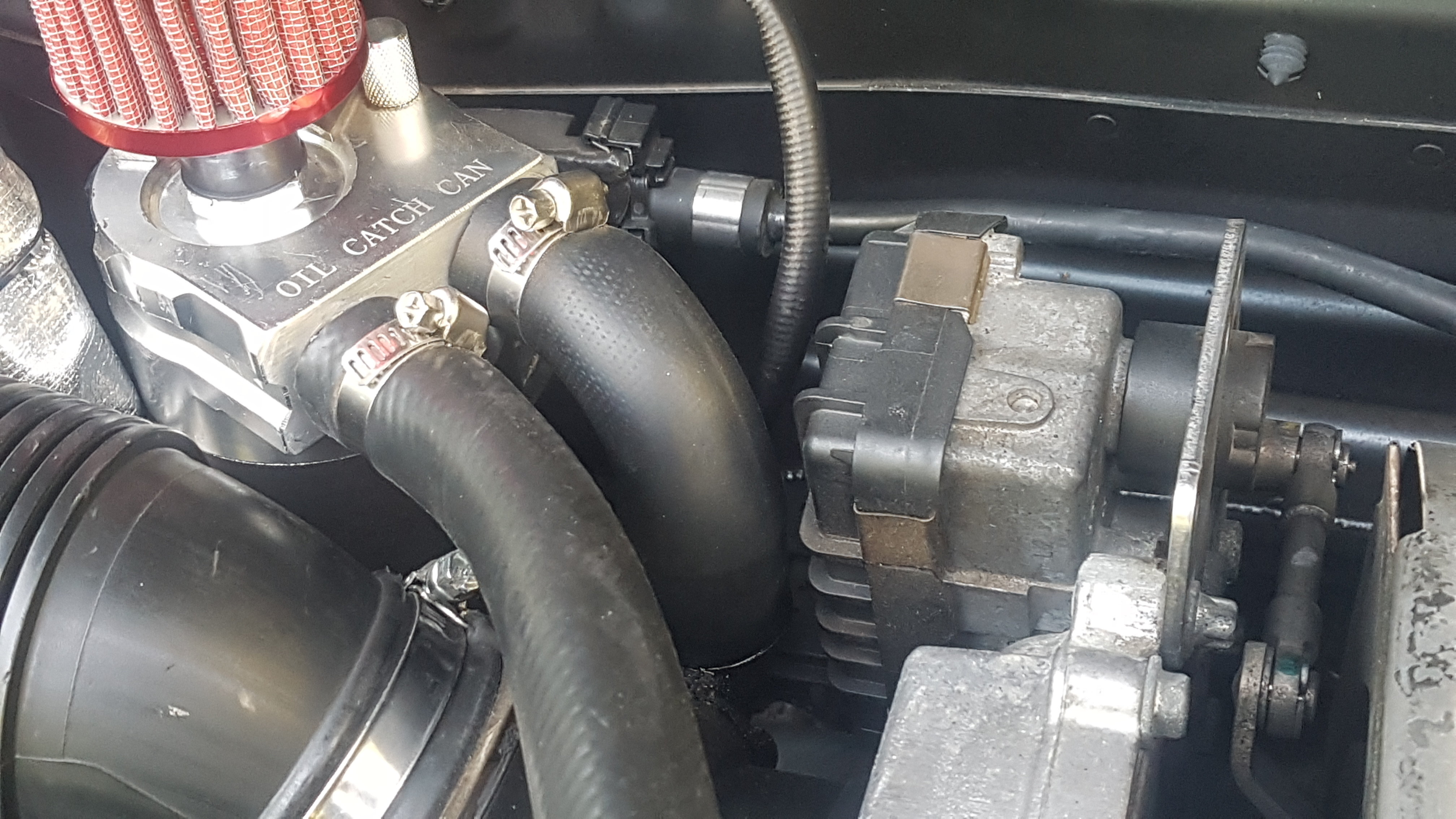

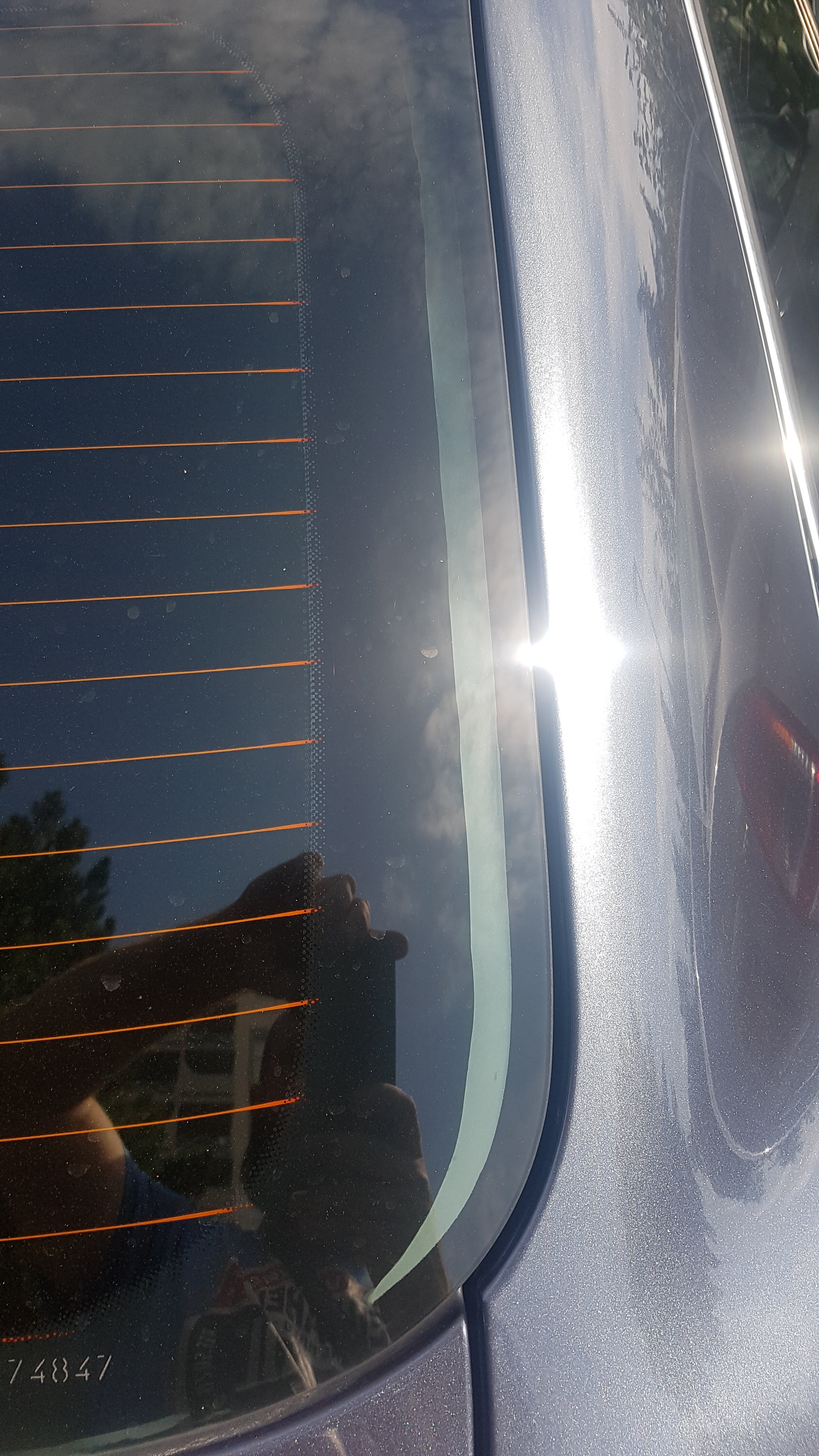

Petite news de la chamelle.quelques modifs ont eu lieu depuis.pose d un boîtier Bluetooth,phares led remis au gout du jour,pommeau A3 8P,mise en place d'un OCT,j ai effectué 6000 km depuis,je compte le vider à 15000,je ferai un petit retour.Aussi un défaut esthétique au niveau du pare brise arrière du à la soit disant vétusté d après france pare brise,donc je vais voir avec une bombe pour feu arrière pour fumer la partie blanchie sinon ce sera changement de pare brise.
L OCT vient de chez ali express.apres je l ai modifié en copiant un peu celui d APR qui n est vraiment pas donné.la partie inox est la modif.j ai agrandi l entrée et la sortie pour rester comme d origine et mi des embouts canneles en laiton.
Le soucis du détail.

donc maintenant fini les vapeur d’huile qui retourne dans le moteur ?

Nickel le pommeau,
Super taff pour le Oil Catch Can. :AP-Smiles_69:

Salut Will.Malheureusement non,l OCT laisse passer une partie,je dirai 20,30%.Si tu veux aucun retour vapeur,tu mets en sortie un filtre et au niveau du tuyau admission tu mets un bouchon.ce que j avais fait en test mais ça fait de la vapeur dans le compartiment moteur, donc faut dériver vers le châssis.avec ce montage je passe au CT sans rien retoucher,de plus j ai rajouter le filtre à air pour palier au 20,30 %.A voir dans le temps.

Oui le pommeau est une tuerie.Victor m avait envoyé un lien et j ai craqué,je devais acheter un pc s-line,aucun rapport.
Oui l intégration de l'OCT est propre,ça fait OEM

Hello 113, Je regardais un peu les OCT et je constate que tu as des OCT avec et d'autres sans filtre à air monté dessus, je suppose que le filtre est aussi là pour éviter une quelconque surpression? Intéressé en MP si besoin par ton installation..
L'installation semble accessible entre le point côté air frais et la durite qui sort pour le carter? Tu as calfeutré aussi les durites de gasoil?
Cela devrait être monté d'origine sur nos véhicules..

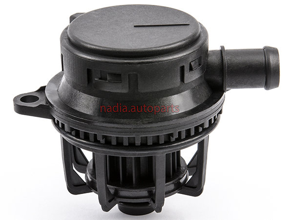

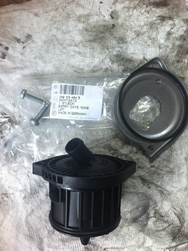

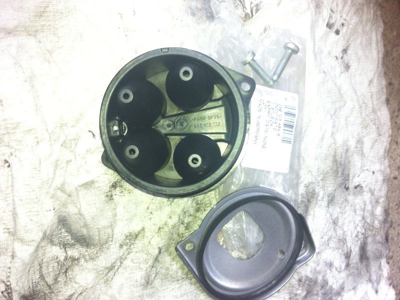

Les V6 TDI sont déja équipé d'un séparateur d'huile d'origine (cyclonique) on peut juste mettre en doute leur efficacité.
Les toutes premières versions de V6 TDI (2,5l) étaient équipés de séparateur a filtrage mécanique (maille tissu) très efficaces mais qui avaient une fâcheuse tendance a colmater du fais qu'aucune maintenance n’étais prévue et une fois colmaté les surpressions dans le bloc faisais suinter/peter les joints de couvre-culasse ou plus si affinités. Audi l'a ensuite remplacé par un système cyclonique beaucoup moins efficace mais sans entretien. (si ça intéresse du monde je dois avoir les photos dans mes archives)

Ancien système à droite nouveau à gauche
Le nouveau
Et très certainement le modèle qu'on a sur nos V6 2.7/3.0
Photo prise sur le net
