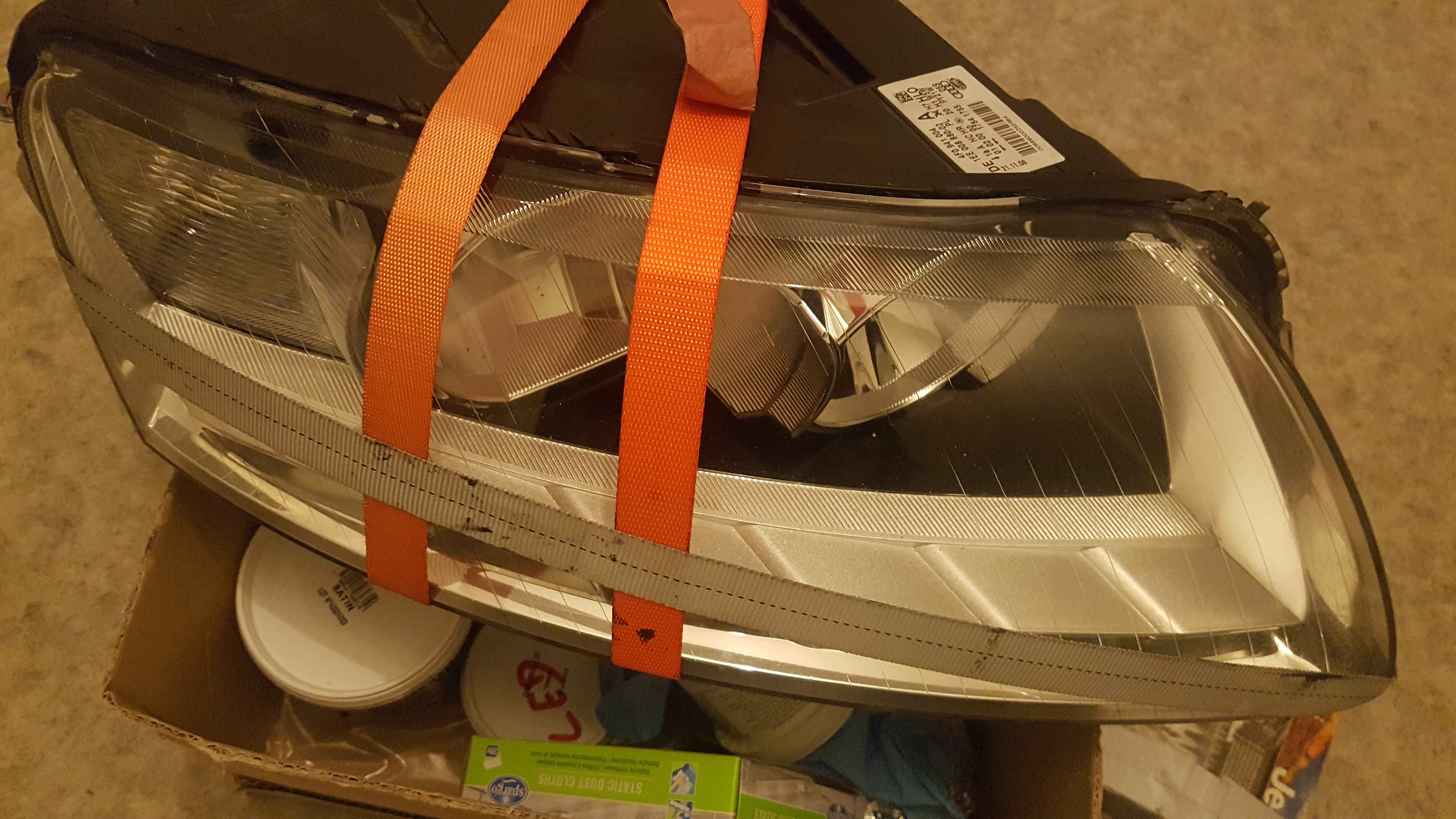

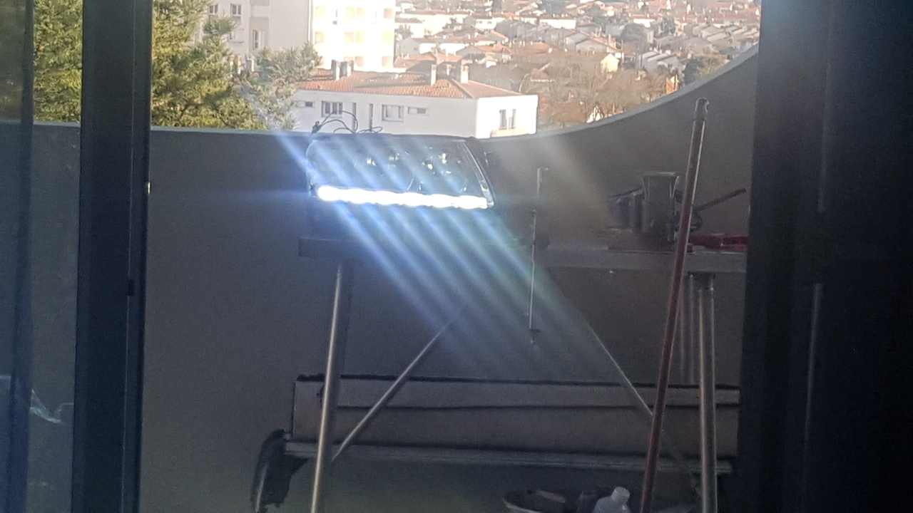

Quelques news en ce week-end ensoleillé 😎.suite au changement de mes phares halogène par des hybrides halogène/led,je me suis retrouvé avec mes anciens halogène.plutot que de les revendre une misère,j ai acheté des facelift led hs pour une misère afin de récupérer les réflecteurs led.Merci à Lip au passage.
Quelques photos pour illustrer
Désossage du phare halogène
Découpage,ajustage et intégration des led
Essai
Montage

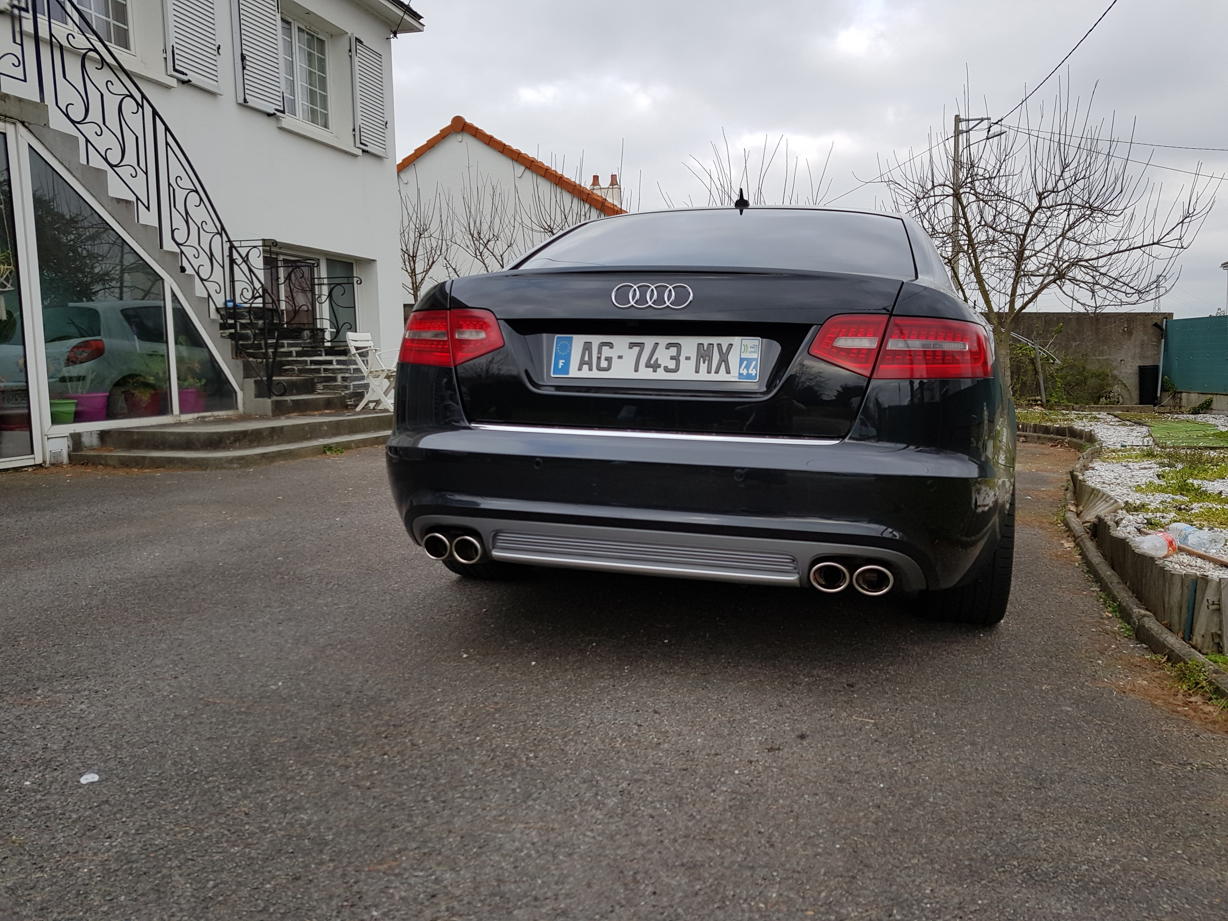

Sinon j ai récupéré un catback S6 afin de récupérer les Y et embouts d origine pour avoir un derrière OEM.Merci à Lip au passage. Il est encore là lui 🤪.Le fait que le diffuseur soit noir avec des embouts carbone,c est pas top au niveau visuel,si le diffuseur serait resté gris,oui.j en ai profité pour vérifier une théorie comme quoi la gamelle est bien en inox et même le Y des embouts.

Les embouts S6 je les cherchai depuis un moment,ils sont dur à trouver à un prix correct car ils vendent tout le catback et c'est d'habitude dans les 250 euros et là Lip me l'a négocié à 130 ,cest le prix d'embout duplex non OEM donc j'ai foncé.Oui il est prévu que je récupère que les Y.Le faut H pipe,je vais m'en servir de modèle pour faire un x-pipe full tube inox pour S6 quand j'aurrai un moment.

oui,moi aussi j'aime bien à l'heure actuelle mais voila,l'occasion s'est présentée et franchement le derrière S6 oem :AP-Smiles_u1F60D:,meme si les critiques le trouvent pas assez agressif.J'ai hate de m'y mettre.

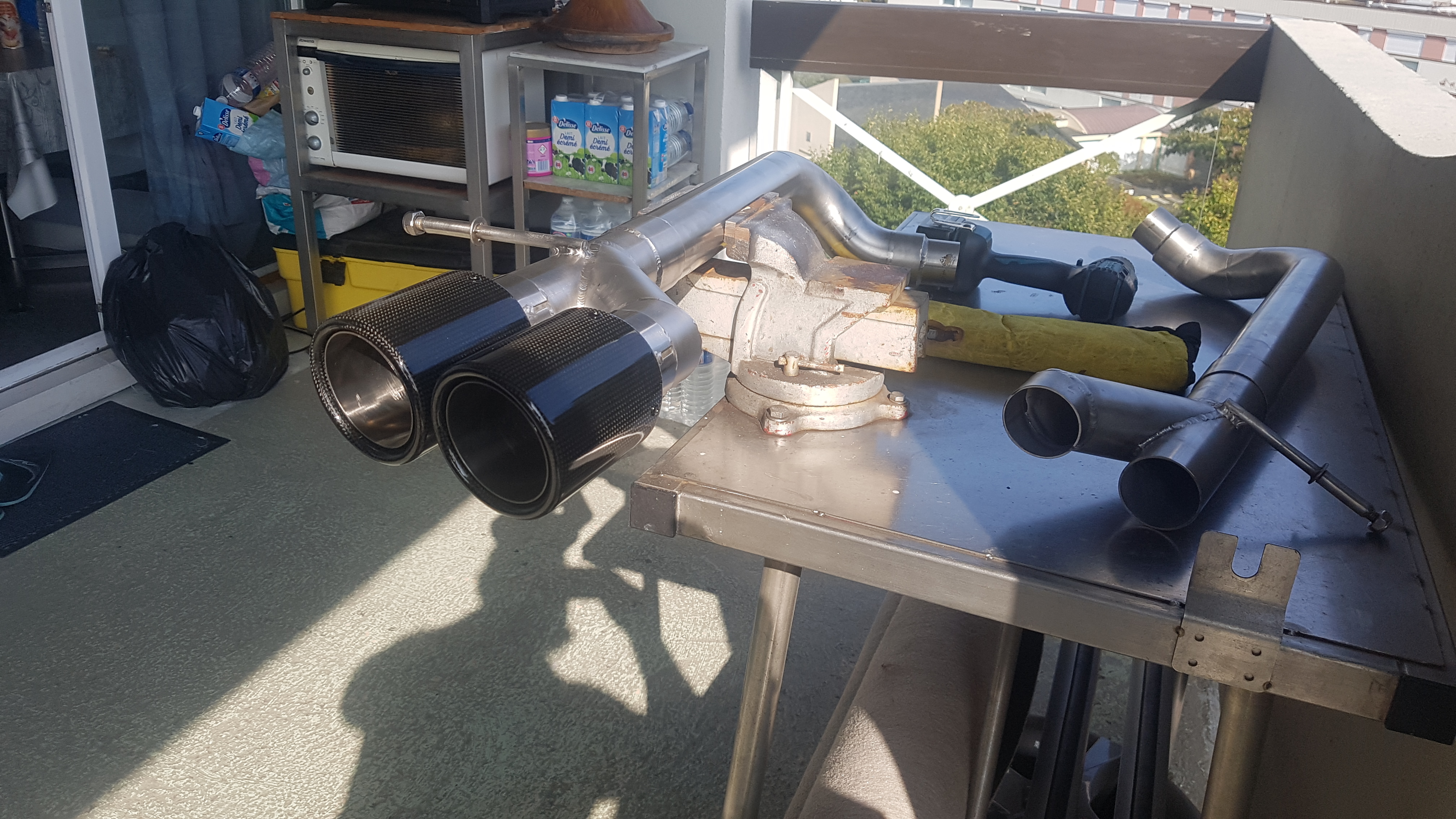

Yo les amis.en ce magnifique week-end j ai commencé mes straight pipe S6,par manque de gaz j ai préparé qu un côté.
Préparation des pièces à assembler
Coté gauche pointé
20190224_160018.thumb.jpg.8853e7eeeed030a4b17e2227b251324f.jpg20190224_183351.thumb.jpg.c3119534edc0101d671350cbce7b4134.jpg
La suite sera pointage côté droit,soudure,decapage acide,brossage, montage et là je serai surement content du résultat :AP-Smiles_diable-28492:
Modifié par 113
Ah ... parce que on croirait au niveau du coude des tube de supresssion silencieux qu’ils sont juste pointé pour le moment mais la résolution des photos de près n’est pas très bonne alors j’ai mal vu 😉

Le son va pas changer car je suis déja dans cette configuration avec embout inox carbone 20181020_135949.thumb.jpg.b406776780bd9c76b8e2adf96795b091.jpgmais c est juste esthétique histoire d être le plus près de l original,sans le moteur bien sur.
Oui c est juste pointé, ça vaut pas le coup de récupérer les tubes actuels, je préfère les revendre avec les embouts inox carbone.
Donc c est pointé,y a plus qu à finir

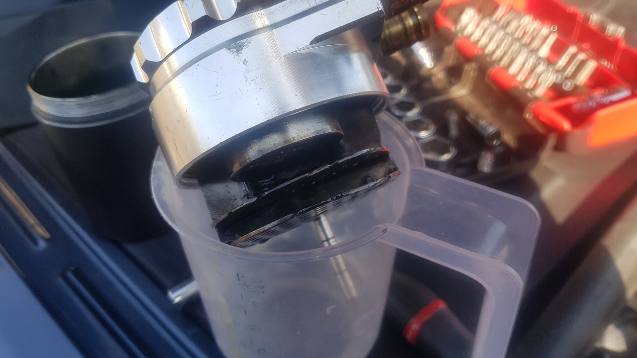

Sinon,j ai fait un prélèvement du récupérateur d huile,résultat 5 cl en 7 mois soit environ 10000 km,c est toujours ça de moins dans l admission mélangé à l egr.nouveau filtre moins jacky 😁
Récupérateur dévissé20190225_111750.thumb.jpg.2dfbdac4e8be8ec152946bbb3776dcd0.jpg
Prélèvement
Donc dans cette configuration(retour à l admission ) je peux rester facile 3 ans sans le vider.La suite logique va être sans retour à l admission,là je pense récupérer 30 pour cent en plus.
Ha si j'avais pu les mettent sur mon allroad je te les auraient achetées tes sorties carbon Jérôme j'adore ton travail .:AP-Smiles_u1F60D:
Ca a piégé un peu de vapeur d'huile quand même , et comme tu dit c'est ça en moins dans le moteur , sur le forum étranger  le gars avait une A6 C6 de 2.7L et a recueilli 190mml de vapeur d'huile pour 156224 kms .
Mais le filtre décanteur est plus grand que le tient et le tamis plus fin .
Le filtre en haut du  récupérateur n'est pas à sa place il va polluer ton espace moteur , on voit d'ailleurs que tous autours du filtre c'est un peu plus gras , je t'envoie ce soir en mp une très belle vidéo là-dessus .

Pour le récupérateur d’huile ,même avis ... c’est toujours ça de moins dans l’admission mais en supprimant le retours à l’admission ce seras vraiment un gros plus 👍🏼
