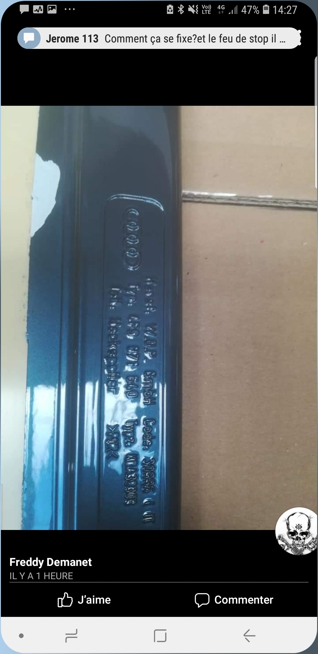

il y a une heure, dalo a dit :
Déjà peint ? À 60€?
Lip ?
Envoyé de mon ONEPLUS 3T en utilisant Tapatalk
Oui sur la page Facebook ya un gars qui le vend oem déjà peint en bleu
Par contre pas le code couleur
Oui donc à repeindre :(

Oui faut compter 80/100 euros de peinture.ce bout de plastique vaut plus de 200 euros neuf,non peint

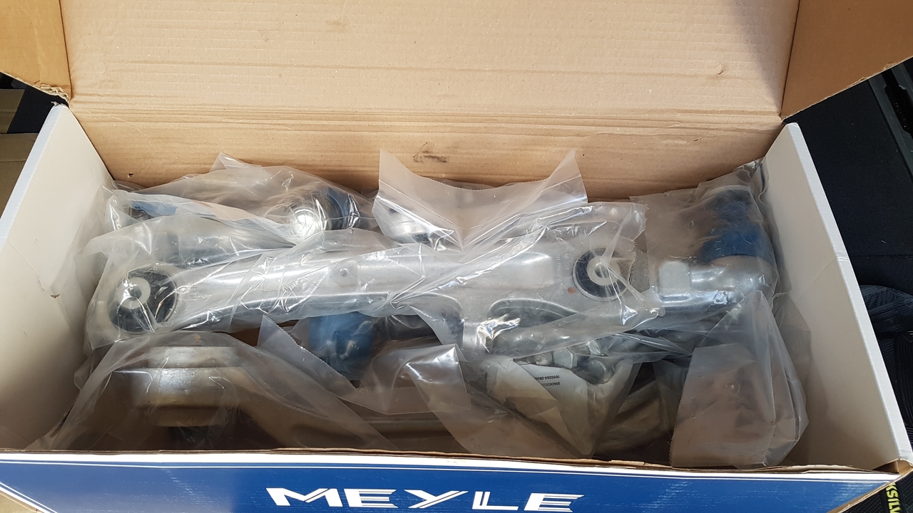

Yo les audistes.Kit bras de suspension MEYLE HD reçu. Montage prévu en mai.ça respire la qualité et vu les avis positifs du forum je pense avoir fait le bon choix.C'est écrit "better than OE",donc si c est vrai,y en a encore pour 200000 km.
J’avais monté cette marque sur mon ancien bmw et j’en avais été super content.... très bonne qualité

Ebay.de,le moins cher du net.
il y a 56 minutes, wil 14 a dit :
J ai hate de le monter,changer mes pneumatiques plus un parallélisme et comparer.
Bien joué, on attend le montage...😁
Quand je ferais mon train avant, je prendrais la même marque.

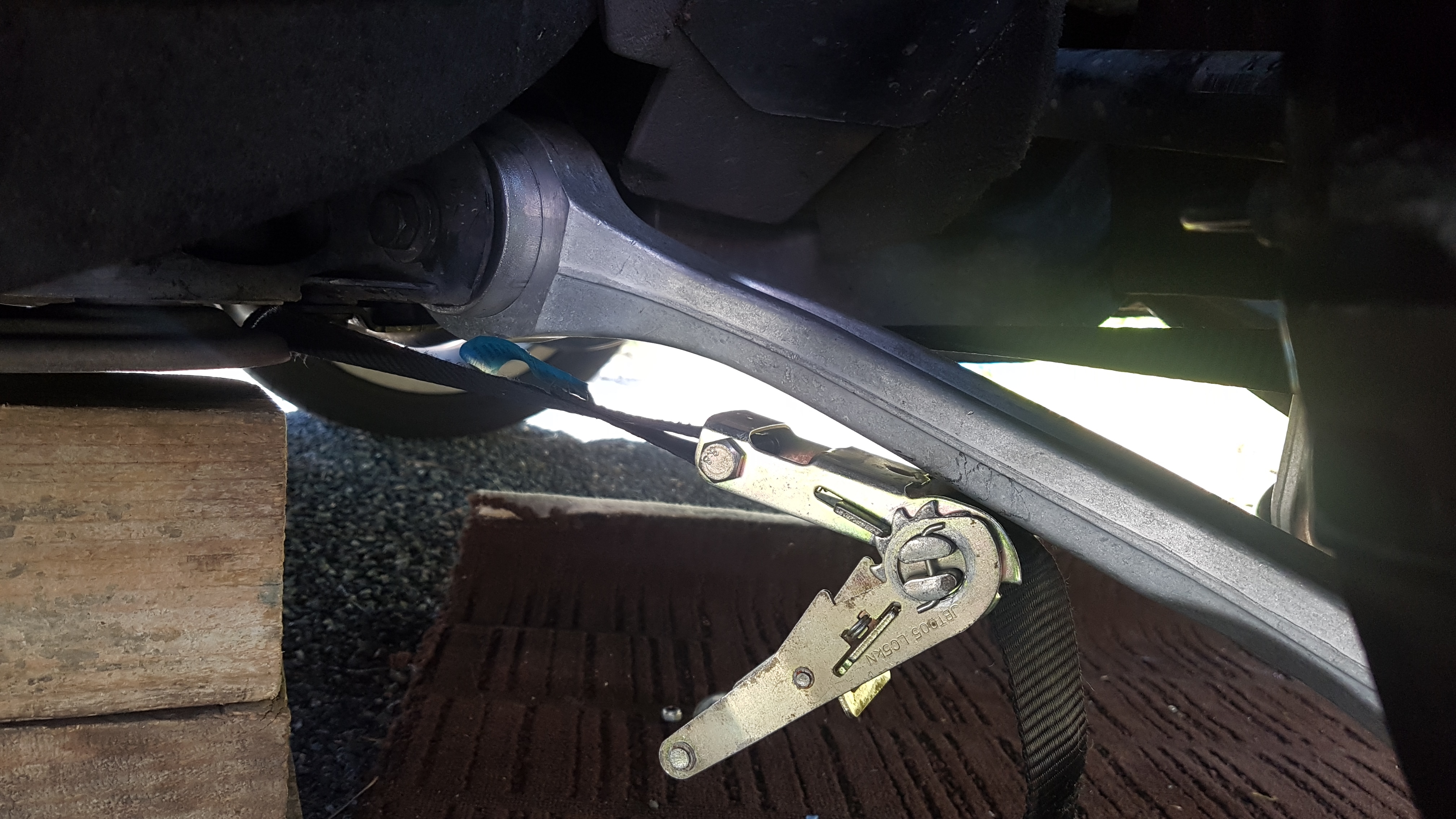

Merci pour vos com,aujourd'hui grosse déception,je voulais monter le kit Meyle HD,ça m a tellement gonflé que j ai juste monté les 2 bras supérieur côté droit,impossible de dechausser du pivot les inférieurs,je devenais fou donc j ai tout arrêté,dégoûté.20190509_162531.thumb.jpg.3f7fc14b466c31a692fbd9703e6969a7.jpg

Qu'as-tu utilisé comme outil pour les inférieurs?
Bah rien justement,à part un cric bouteille pour le dechausser mais c est tout l ensemble qui suit.

Logique que ça ne vienne pas juste avec un cric...
Il te faut un extracteur de rotule.
L'autre jour je devais déposer le cardan du Scenic de Madame, l'extracteur aurait arraché le soufflet de rotule de suspension, donc pas utilisé.
J'ai dû donner une vingtaine de coups de marteau sur le triangle pour déboîter la rotule (sans oublier WD40 + burin pour écarter légèrement).
Le triangle est en tôle, j'y suis donc allé à la mode "bourrin". Je ne l'aurais pas fait sur de l'alu...

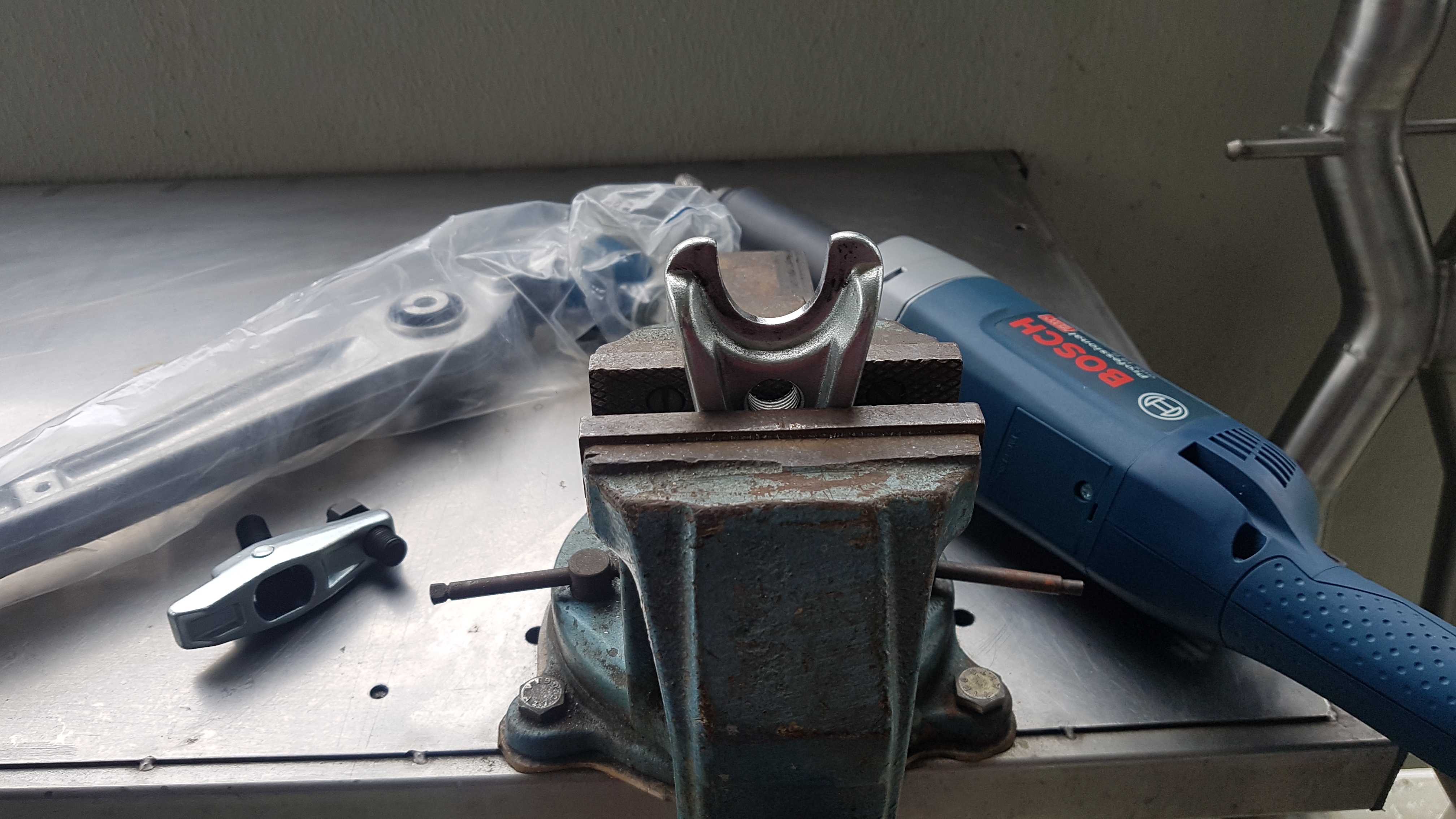

Mike,Rabito,j ai un arrache rotule mais petit modèle,j ai donc usiné la gorge pour que l arrache aille bien dans le cône du bras.est ce que cela va suffire?telle est la question.

Merci Remi, pour l instant je vais voir dimanche si ça fonctionne,t as des photos?c est un gros modèle ?
Modifié par 113
il ressemble furieusement au tien .... modèle standard. je suppose que c'est un 16 mm, 22 au mieux (il faut que je le retrouve pour le mesurer ..)
