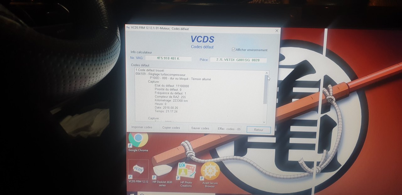

Au retour en Espagne perte de puissance avec voyant préchauffage qui clignote,arret dans une station service puis effacement du défaut et le V6 a pu de nouveau s exprimer,les routes espagnoles sont un pousse au crime.d après le défaut, turbo bloqué ou point dur,225000 km turbo d origine.ca va j en ai un tout neuf OEM de chez Garett au cas ou 🙂.20190826_212934.thumb.jpg.1606fd80fa5874d683f64e98a311d50e.jpg

J'ai eu ce défaut, c'est l'accuateur du turbo qui est en train de rendre l'âme tout doucement. AP-Smiles_u1F609.png

Oui,j ai vu que ça te l avait fait,plusieurs fois.ca fait bizarre quand ça t arrive et ça peut-être dangereux lors d un dépassement.A suivre donc...

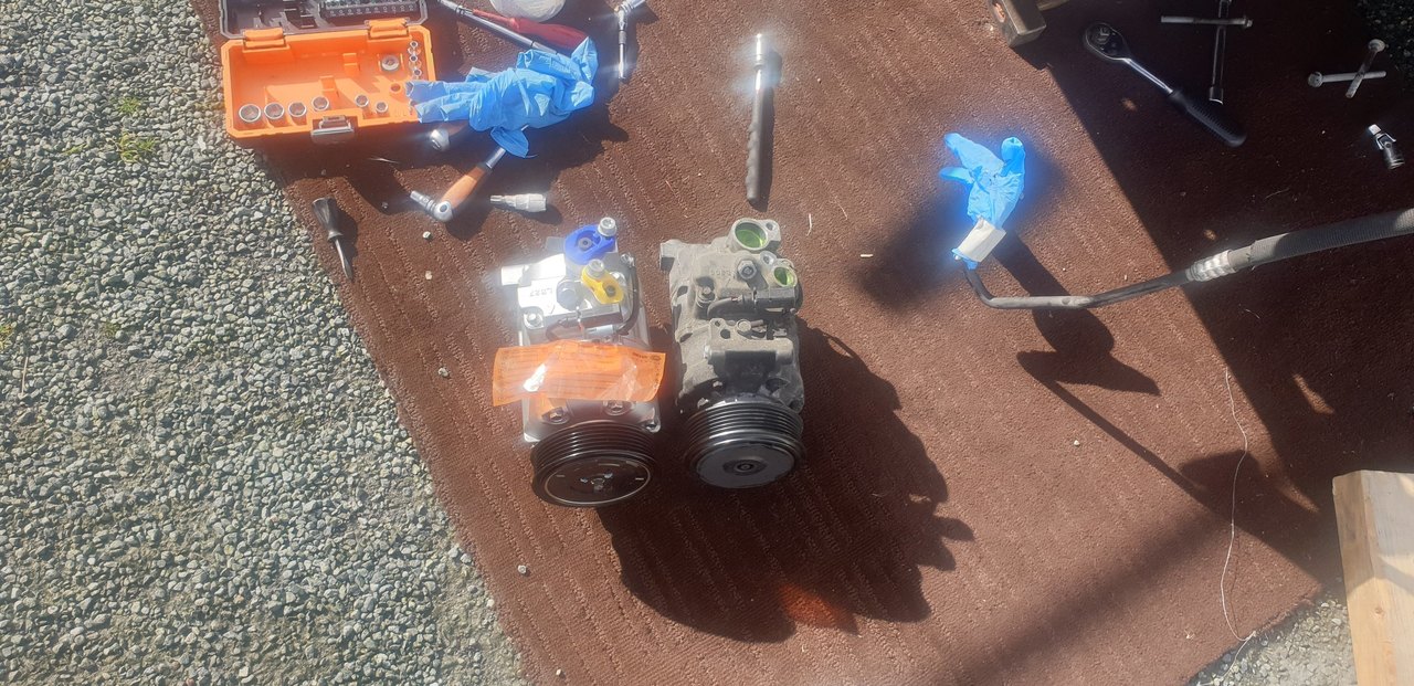

Yo les Audistes,quelques news de ma chamelle qui avait 2 soucis qui me prenait le cerveau.Une fuite d'huile verte au niveau de la pompe DA détectée avec Alain lors de la dernière vidange et une fuite de gaz clim.Persuadé que c était la pompe de DA,je la change par une Pompe TRW et ça fuit toujours.En fin de compte c etait le compresseur de clim qui perdait son huile mélangé au traceur qui donnait cette couleur verte.Donc changement de compresseur,bouteille,et condenseur,joints neuf OEM et plus de fuite.je fais recharger la clim et je récupère l audi et j ai des buses qui soufflent chaud,problème qu on a quasi tous connu,donc nettoyage de la pièce incriminée et tout est niquel,c est un frigo.quelques photos du chantier.je remercie Remi et Olivier de m avoir répondu aux infos demandées.20200226_125347.thumb.jpg.81ef21e2fdaa724cd087e1a7da7ee54d.jpg20200226_125337.thumb.jpg.c473dee615feff5cb27d6c4ad7e0cbed.jpg

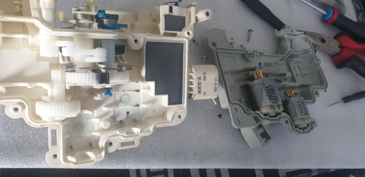

et aussi j ai fait la 4 ème serrure qui deconnait.L audi est à jour,peut-être une vidange en préventif,je verrai.20200217_135827.thumb.jpg.beeb569e76e407694bfb1a95a75bd2fc.jpg

Merci les amis 😃.Pour répondre à Nico,la pompe de DA je l ai enlevé par le haut,tu as accès une fois démonté le Y d admission ainsi que la vanne,ça passe juste mais ça passe,donc pas besoin d enlever la façade.Le compresseur de clim se démonte par le bas,sans demonter la façade,pareil ça passe juste.Le mieux est de demonter le pare-choc et phare pour travailler dans de très bonne conditions pour différent accès.Le plus dur est de ne pas salir les joints huilés au remontage car rien qu un cheveux peut créer une fuite.
