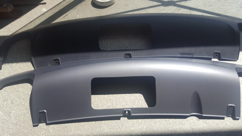

je sais bien :icon_smile2: .Sinon j'ai découpé mon diffuseur afin qu'il parte en peinture.C'est Audi Nord sur Erdre(44) qui avait fait l'installation de l'attelage,je sais pas s'ils ont fait la découpe mais c'était du sabotage,des fois vaut mieux rien faire.
Diffuseur peint et remonté :lover: .Le choix était bon
Oui c'est bien . Ca de l'allure en noir :bien:, Alain avait vu juste .
Oui je regarde ça l'ancienne découpe du crochet d'attelage ils ont même pas ébavuré les bords , ça du être fait à la vitesse de l'éclair :mur:
ca donne super bien :D
Merci les gars :icon_smile2:.Y'a un petit creux d'origine entre la jonction du diff et le pc et j'aimerai insérer un liseret rouge,noir,chromé...Si vous avez des idées ou des liens

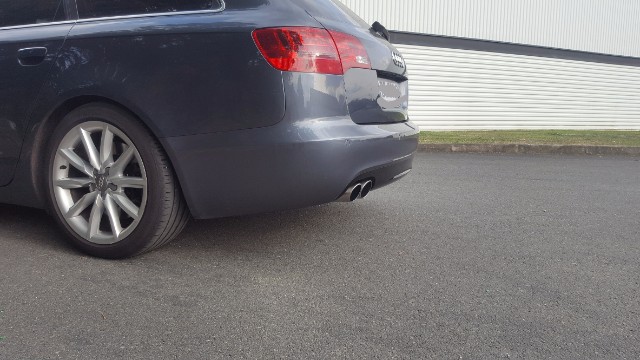

oui et non.Je suis en train de faire des embouts duplex pour Thomas mais avec des enjoliveurs oem en 76,et le rendu est :lover: car le chrome avec le diffuseur laqué :love: et moi je suis en inox brut donc brossé et les canules des oem sont trop magnifiques.Donc quand j'aurrai un peu de temps je referai des embouts duplex avec enjoliveurs oem.Sinon,je vais attendre pour les jantes,la reprog est la priorité,je vais donc commencer à économiser pour ma prochaine audi d'ici 2,3 ans d'ou l'arret des modifs meme si on peut faire encore plein de chose.Je pense qu'il faut mettre une barrière à un moment donné.je ferai une liste de tout ce qui a été fait en un peu moins de 2 ans.

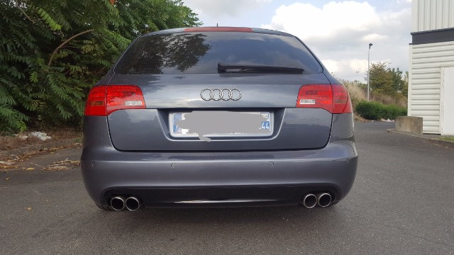

Salut 113 .. franchement tu fais du bon boulot sur ton Avant ! Sont derrière et beaucoup plus jolie en 2 x 2 que en sorti ronde comme avant ..
Elle a un très bo cul ! Lol
Sinon, je suis dans l'optique de modifier mon échappement mais voyant chez supersprint leur suppression de silencieux arrière ,ils font que des sortie ronde !
Moi j'aimerai pouvoir fixé mes 2 x 2 ..serait tu intéressé par la fabrication de 2 tube comme tu avais fait ou tu avais mis les embout akrapovic noir sauf bien sur moi ça serait 2 tubes vierge ou je pourrais ensuite re fixé mais 2 x 2 ?
Je suis pas pressé non plus alors dit moi ci a l'occasion, ça te dirais ... 👌
Wil je te mp ce week-end,j suis en déplacement
Merci Manu,j adore,ça fait super agressif.je vais lui greffer quelques canassons en plus pour être en accord avec ce derrière
