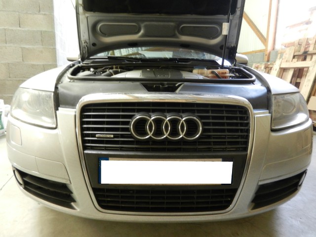

Pour commencer, voici la face avant d'origine

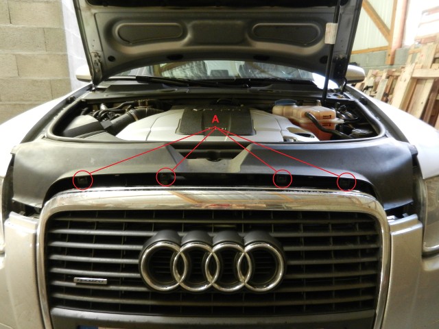

Commancer par déclipser la protection ci-dessous.
On peut voir les clips (A)

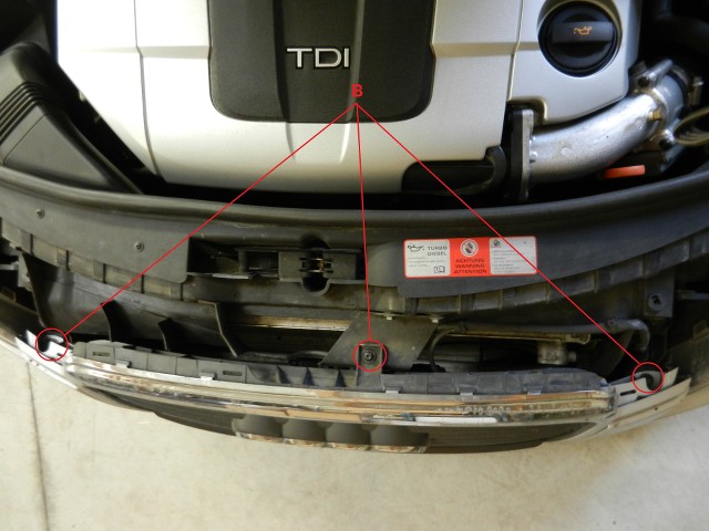

Dévisser les 3 vis ( B )

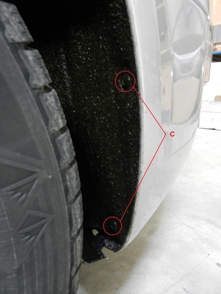

Dévisser les vis ( C ) ce trouvant au niveau des pare boues droite et gauche.

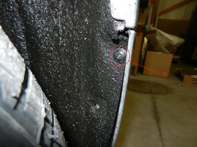

Ne pas ooublier la vis (D) en point haut.

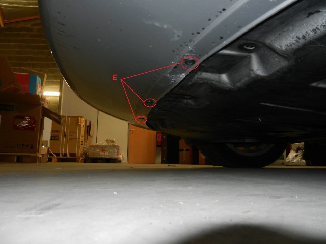

Dévisser les 3 vis (E) sous la voiture

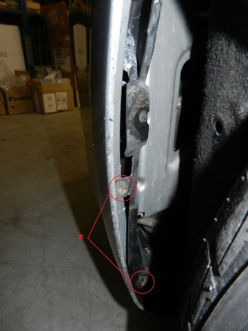

Ecarter les pares boues pour accéder aux vis (F) des supports latéraux de maintien du pare choc.

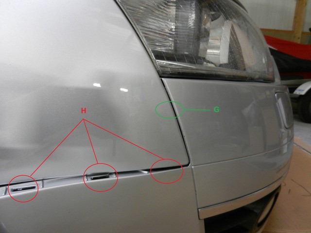

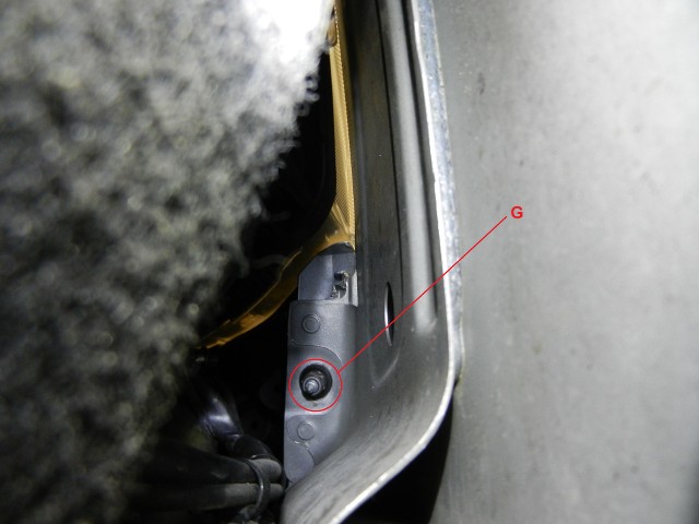

Dévisser les écrous (G), douille de 10 mm avec rallonge. Ces écrous servent à tenir le pare choc aux ailes de la voiture.
Une fois dévissé, tirer sur le pare choc vers l'avant du véhicule pour le déclipser (H) des ailes.

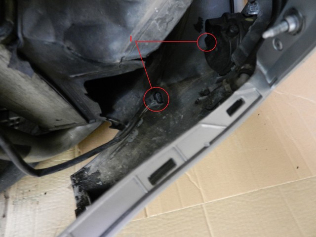

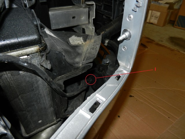

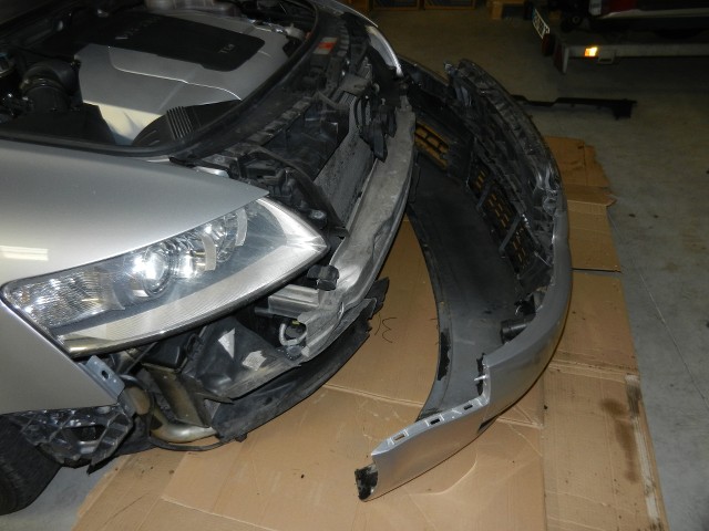

Tirer légerement sur le pare choc et déconnecter la fiche (I) coté aile droite.
Une fois cette opération effectuée, déposer le pare choc en le tirant vers l'avant et en le faisant pivoter vers la Gauche. Attention à la fiche de l'anti-brouillard gauche et de l'alimentation laves phares qui eux restent en place.

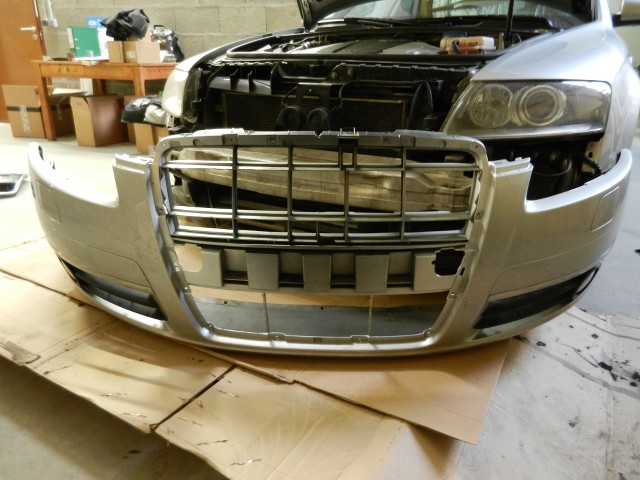

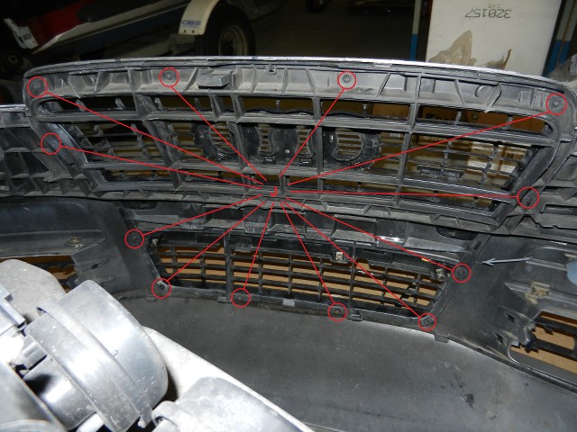

Dévisser les vis (J) qui maintiennent la calandre.
Dévisser les 4 vis cruciformes (H) pour déposer la porte plaque.

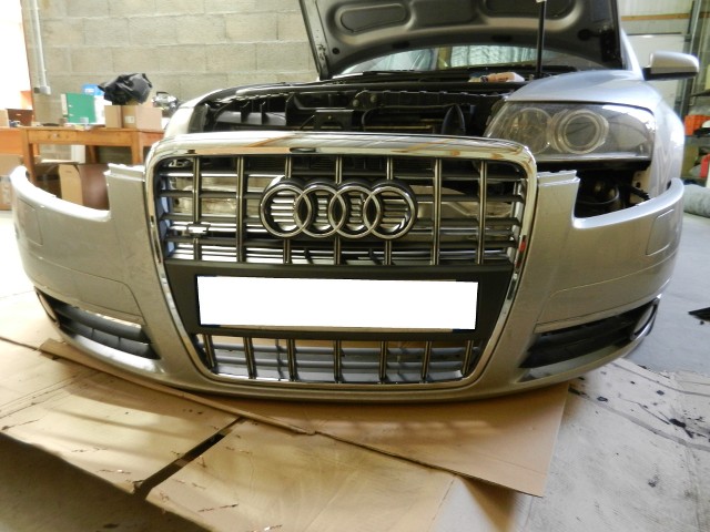

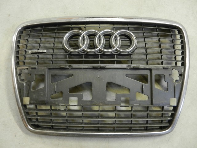

Et voila la calandre d'origine déposée.
Différence entre l'ancienne et la nouvelle.
Remettre en place le porte plaque sur la nouvelle calandre et la fixer sur le pare choc en lieu et place de l'ancienne.
Remarque: si vous conservez le porte plaque d'origine, vous aurez une légère différence de couleur.
Remonter l'ensemble en suivant les opérations à l'inverse.
Et voila...
Ca change bien la geule de Titine quand même...
Vous remarquerez que j'ai concervé le sigle QUATTRO.
Pour cela, j'ai récupéré le support S6 livré avec la nouvelle calandre, j'ai ensuite décollé le S et le 6, fait idem sur le support d'origine du sigle QUATTRO et j'ai collé ce dernier sur le support S6 ce qui donne le résultat ci-dessus.
