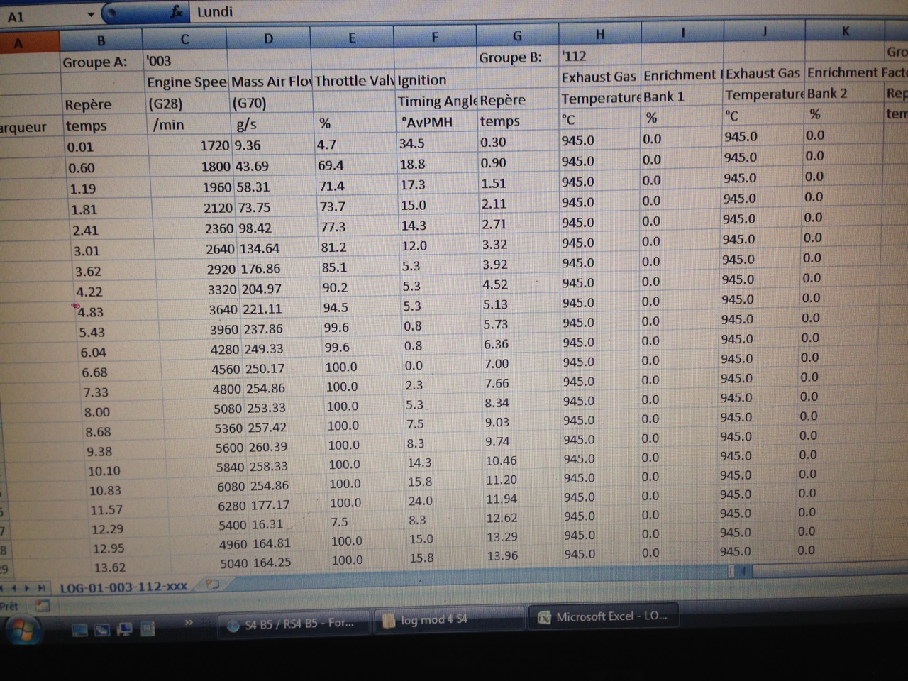

Oui ç est ce que j ai mais le PBL
elles sont pas en defaut mais canal 112 reste figé a 945 degré
C'est tout à fait normal ça !!! Ce canal indique uniquement la température lorsque cela dépasse 945°.
Donc si tu n'as pas d'erreur c'est que tout est ok.

Le Vag te dit clairement si ta une EGT en couille. Si pas d'erreur n'y touche pas.
Ok c'est juste que j ai peur que les platine fausse les valeurs
Un mauvais fonctionnement ce traduirai par quoi comme pbl?

Vous arrivez à voir d autre valeur curieux ma valeur moteur arrête ?
Lundi 11 Septembre 2017 21:03:31:55123-VCID:34691DE604EC3CE100-513C Version VCDS: FRM 17.1.1 Version données: 20170106 DS267.1 8D0 907 551 M 2.7l V6/5VT G 0001 Groupe A: '003 Groupe B: '112 Engine Speed Mass Air Flow Throttle Valve Angle Ignition Exhaust Gas Enrichment Factor Exhaust Gas Enrichment Factor Repère (G28) (G70) Timing Angle Repère Temperature Bank 1 Bank 1 Temperature Bank 2 Bank 2 Marqueur temps /min g/s % °AvPMH temps °C % °C % 0.01 1720 9.36 4.7 34.5 0.30 945.0 0.0 945.0 0.0 0.60 1800 43.69 69.4 18.8 0.90 945.0 0.0 945.0 0.0 1.19 1960 58.31 71.4 17.3 1.51 945.0 0.0 945.0 0.0 1.81 2120 73.75 73.7 15.0 2.11 945.0 0.0 945.0 0.0 2.41 2360 98.42 77.3 14.3 2.71 945.0 0.0 945.0 0.0 3.01 2640 134.64 81.2 12.0 3.32 945.0 0.0 945.0 0.0 3.62 2920 176.86 85.1 5.3 3.92 945.0 0.0 945.0 0.0 4.22 3320 204.97 90.2 5.3 4.52 945.0 0.0 945.0 0.0 4.83 3640 221.11 94.5 5.3 5.13 945.0 0.0 945.0 0.0 5.43 3960 237.86 99.6 0.8 5.73 945.0 0.0 945.0 0.0 6.04 4280 249.33 99.6 0.8 6.36 945.0 0.0 945.0 0.0 6.68 4560 250.17 100.0 0.0 7.00 945.0 0.0 945.0 0.0 7.33 4800 254.86 100.0 2.3 7.66 945.0 0.0 945.0 0.0 8.00 5080 253.33 100.0 5.3 8.34 945.0 0.0 945.0 0.0 8.68 5360 257.42 100.0 7.5 9.03 945.0 0.0 945.0 0.0 9.38 5600 260.39 100.0 8.3 9.74 945.0 0.0 945.0 0.0 10.10 5840 258.33 100.0 14.3 10.46 945.0 0.0 945.0 0.0 10.83 6080 254.86 100.0 15.8 11.20 945.0 0.0 945.0 0.0 11.57 6280 177.17 100.0 24.0 11.94 945.0 0.0 945.0 0.0 12.29 5400 16.31 7.5 8.3 12.62 945.0 0.0 945.0 0.0 12.95 4960 164.81 100.0 15.0 13.29 945.0 0.0 945.0 0.0 13.62 5040 164.25 100.0 15.8 13.96 945.0 0.0 945.0 0.0 14.29 5120 16.94 8.2 8.3 14.63 945.0 0.0 945.0 0.0 14.96 4880 14.42 6.7 9.8 15.28 945.0 0.0 945.0 0.0 15.59 4160 13.61 6.3 5.3 15.89 945.0 0.0 945.0 0.0 16.19 3200 10.19 5.1 -0.8 16.50 945.0 0.0 945.0 0.0 16.80 2320 7.25 3.5 -5.3 17.10 945.0 0.0 945.0 0.0 17.39 1520 4.75 2.0 -6.0 17.70 945.0 0.0 945.0 0.0 18.00 1040 4.78 2.0 0.0 18.30 945.0 0.0 945.0 0.0 18.60 880 4.28 1.6 3.8 18.90 945.0 0.0 945.0 0.0 19.20 760 3.81 1.6 6.0 19.50 945.0 0.0 945.0 0.0 19.80 720 3.72 1.6 6.0 20.11 945.0 0.0 945.0 0.0 20.42 720 3.47 1.2 15.8 20.71 945.0 0.0 945.0 0.0 21.01 720 3.67 1.6 8.3 21.31 945.0 0.0 945.0 0.0 21.61 720 3.47 1.2 12.8 21.92 945.0 0.0 945.0 0.0 22.22 720 3.78 1.6 9.8 22.53 945.0 0.0 945.0 0.0 22.83 1480 4.47 2.0 -5.3 23.13 945.0 0.0 945.0 0.0 23.43 1160 4.00 1.6 -4.5 23.74 945.0 0.0 945.0 0.0 24.03 840 3.86 1.6 11.3 24.34 945.0 0.0 945.0 0.0 24.63 720 3.86 1.6 10.5 24.93 945.0 0.0 945.0 0.0 25.25 720 3.83 1.6 11.3 25.55 945.0 0.0 945.0 0.0 25.84 720 3.64 1.6 9.8 26.14 945.0 0.0 945.0 0.0 26.44 720 3.81 1.6 9.8 26.74 945.0 0.0 945.0 0.0 27.05 720 3.61 1.6 7.5 27.36 945.0 0.0 945.0 0.0 27.66 1280 3.39 1.2 -6.0 27.96 945.0 0.0 945.0 0.0 28.26 1560 5.92 2.7 -6.0 28.57 945.0 0.0 945.0 0.0 28.86 960 4.06 1.6 15.8 29.17 945.0 0.0 945.0 0.0 29.47 760 3.92 1.6 6.8 29.76 945.0 0.0 945.0 0.0 30.06 840 3.58 0.8 -3.8 30.37 945.0 0.0 945.0 0.0 30.68 1320 4.64 2.0 -6.0 30.98 945.0 0.0 945.0 0.0 31.27 1200 4.11 1.6 -5.3 31.57 945.0 0.0 945.0 0.0 Mardi 12 Septembre 2017 12:39:05:55123-VCID:34691DE604EC3CE100-515A Version VCDS: FRM 17.1.1 Version données: 20170106 DS267.1 8D0 907 551 M 2.7l V6/5VT G 0001 Groupe A: '003 Groupe B: '112 Engine Speed Mass Air Flow Throttle Valve Angle Ignition Exhaust Gas Enrichment Factor Exhaust Gas Enrichment Factor Repère (G28) (G70) Timing Angle Repère Temperature Bank 1 Bank 1 Temperature Bank 2 Bank 2 Marqueur temps /min g/s % °AvPMH temps °C % °C % 0.30 2160 52.53 75.7 21.8 0.01 945.0 0.0 945.0 0.0 0.90 2360 74.11 77.3 18.0 0.60 945.0 0.0 945.0 0.0 1.51 2600 107.83 80.8 15.0 1.21 945.0 0.0 945.0 0.0 2.11 2920 157.03 85.5 9.8 1.81 945.0 0.0 945.0 0.0 2.71 3320 199.78 89.8 4.5 2.41 945.0 0.0 945.0 0.0 3.32 3680 217.78 94.9 1.5 3.02 945.0 0.0 945.0 0.0 3.92 4040 236.03 100.0 0.0 3.62 945.0 0.0 945.0 0.0 4.54 4360 246.56 100.0 0.0 4.23 945.0 0.0 945.0 0.0 5.18 4680 251.92 100.0 0.8 4.86 945.0 0.0 945.0 0.0 5.84 4960 256.97 100.0 3.0 5.51 945.0 0.0 945.0 0.0 6.52 5240 256.97 100.0 5.3 6.18 945.0 0.0 945.0 0.0 7.21 5520 259.47 100.0 7.5 6.86 945.0 0.0 945.0 0.0 7.92 5760 258.33 100.0 12.0 7.57 945.0 0.0 945.0 0.0 8.65 6040 254.86 100.0 14.3 8.29 945.0 0.0 945.0 0.0 9.40 6280 188.28 100.0 21.0 9.02 945.0 0.0 945.0 0.0 10.15 6440 183.83 100.0 25.5 9.77 945.0 0.0 945.0 0.0 10.91 6520 50.36 14.9 36.0 10.53 945.0 0.0 945.0 0.0 11.62 5280 18.28 8.2 8.3 11.27 945.0 0.0 945.0 0.0 12.28 4920 17.19 7.8 7.5 11.95 945.0 0.0 945.0 0.0 12.94 4800 17.44 7.5 7.5 12.61 945.0 0.0 945.0 0.0 13.59 4720 16.36 7.5 6.8 13.26 945.0 0.0 945.0 0.0 14.23 4600 16.17 7.5 6.8 13.91 945.0 0.0 945.0 0.0 14.87 4520 15.86 7.1 6.8 14.55 945.0 0.0 945.0 0.0 15.50 4440 15.44 7.1 6.0 15.19 945.0 0.0 945.0 0.0 16.13 4360 15.03 7.1 6.0 15.82 945.0 0.0 945.0 0.0 16.76 4320 14.75 6.7 6.0 16.45 945.0 0.0 945.0 0.0 17.38 4240 14.58 6.7 5.3 17.07 945.0 0.0 945.0 0.0

Qu'est-ce que tu trouves de curieux ? Franchement si tu n'as pas d'erreur au VAG-COM et si ta caisse marche bien, où est le problème ?
Quelle reste à 945 pourtant je lui tapais dedans
Effectivement faut avoiner
