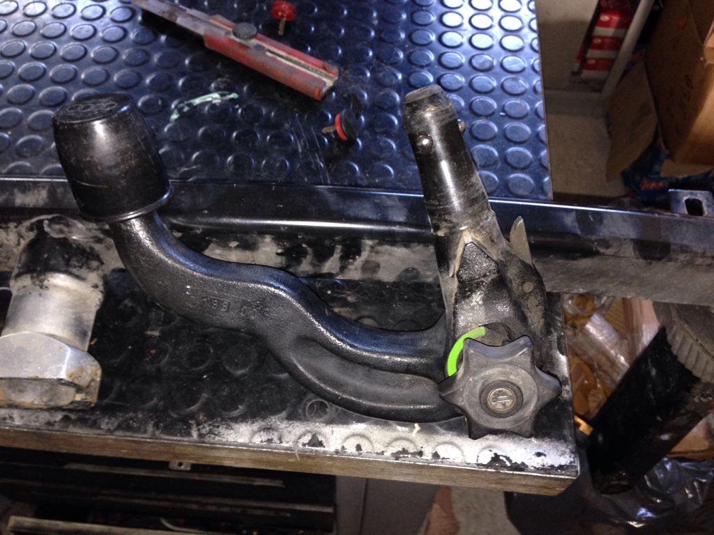

Pour les vacances 625de5dd5252ced032eb78856491e0fb.jpg51e144eb3d91470387725aa883d76884.jpg
Je viens de monter le même début de semaine sur ma B5 TDI, c'est un westfalia en faite, il est juste nickel, vraiment invisible ;)
bc1fe544fddc7a350bf7e1d2d37be14c.jpg530eeba490981f501487e40295c0857c.jpgf509136fd0782cedeb5f555de371b130.jpg
Nikel tout ça!!
Ça existe l'attelage pour Rs4 ??
Je sais plus où j'ai vu que c'était homologué pour S4 et non pour Rs4.
Ç est le pare chic de rs4 qui est déférant
