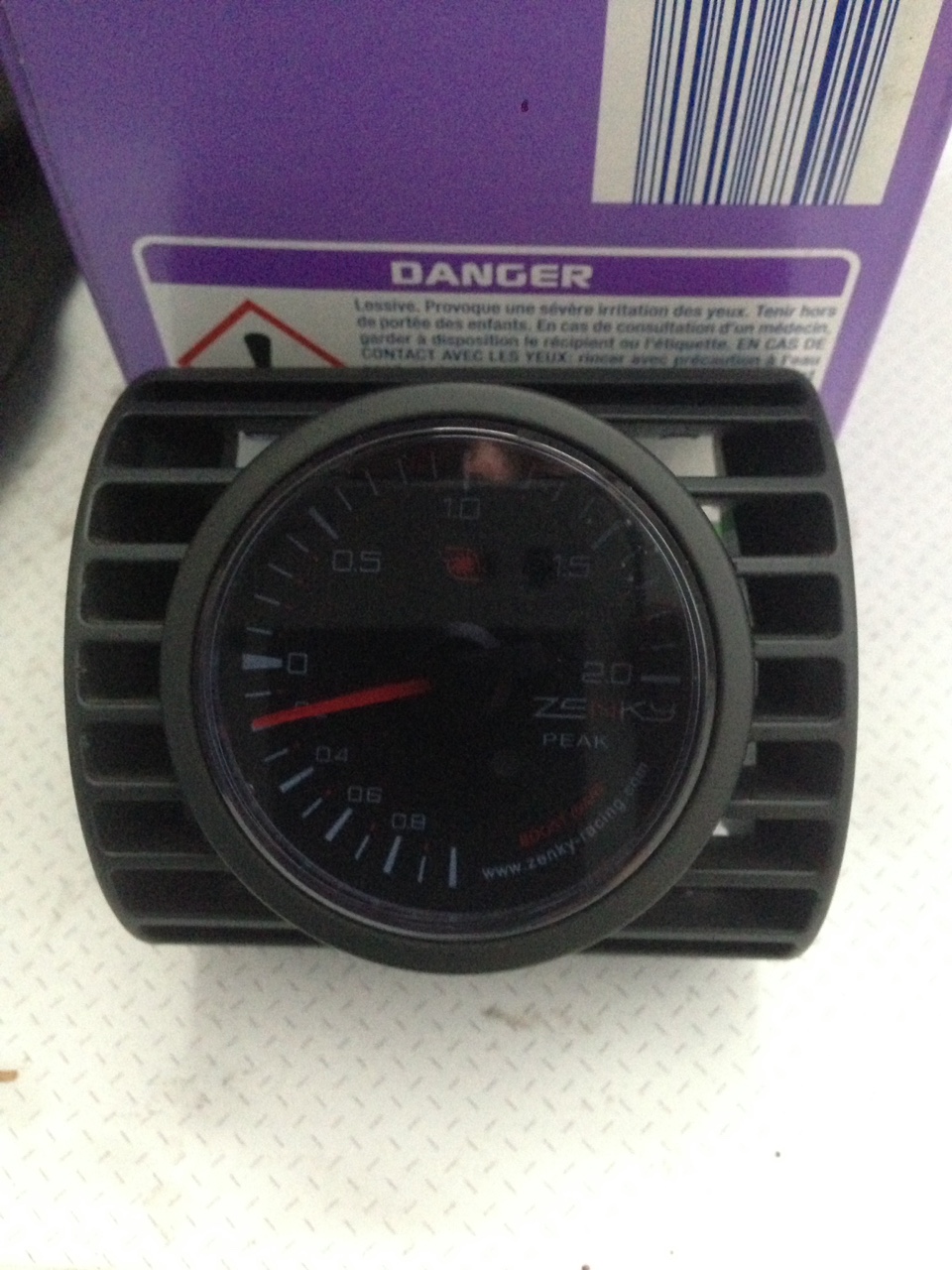

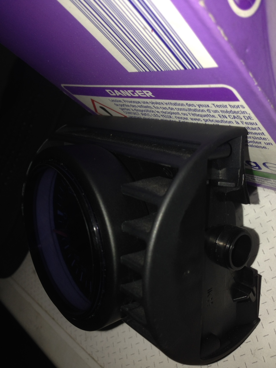

d ailleur vous auriez un adresse pour grille de ventilation pour loger un mano :roi:
Bon mano reçu (le meme que mon S3 ZENKY racing)

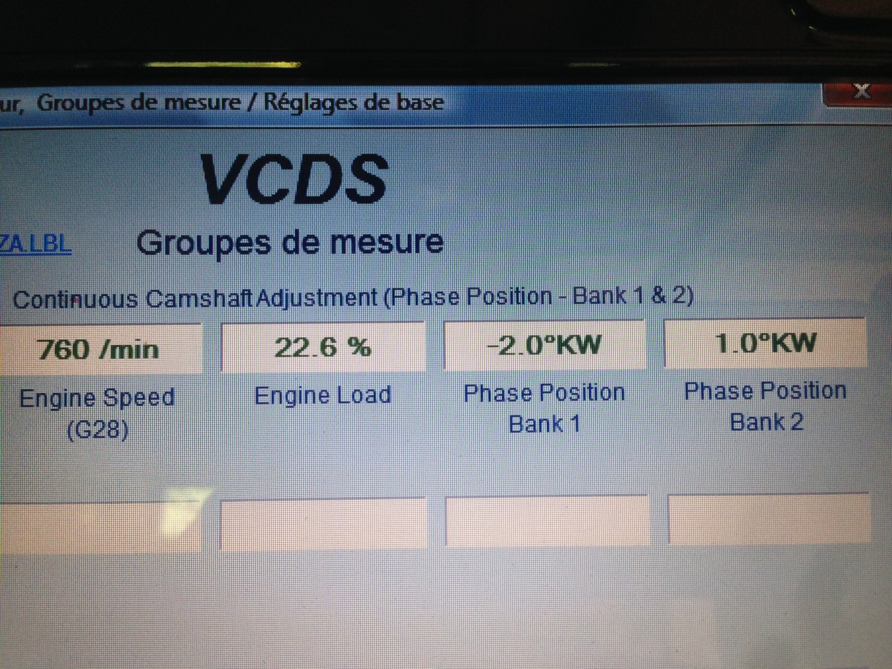

Et relèvé du canal 93
Elles sont ces valeurs. T'es dans la norme. 👍
Cool pas le cas du S3 -8

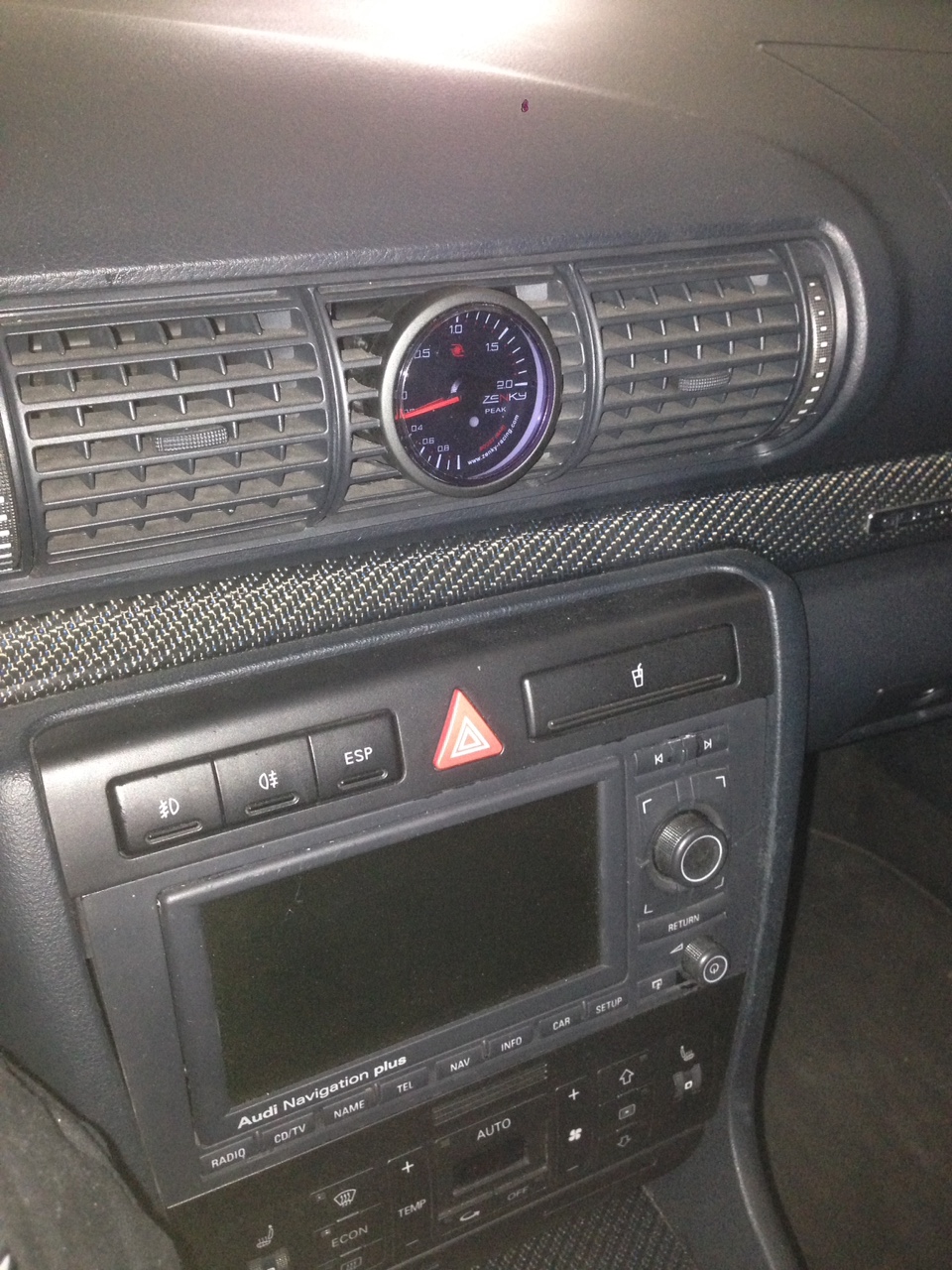

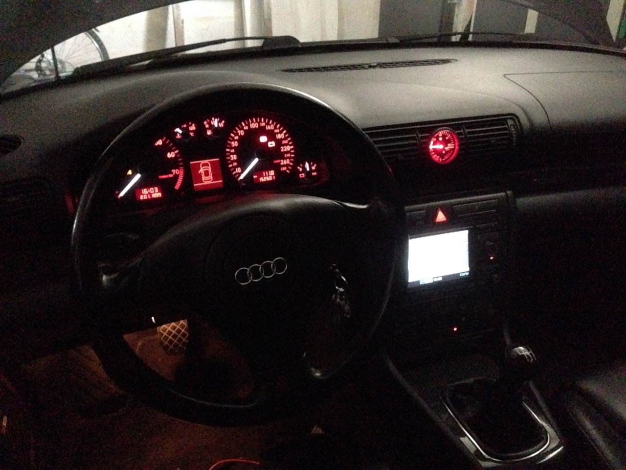

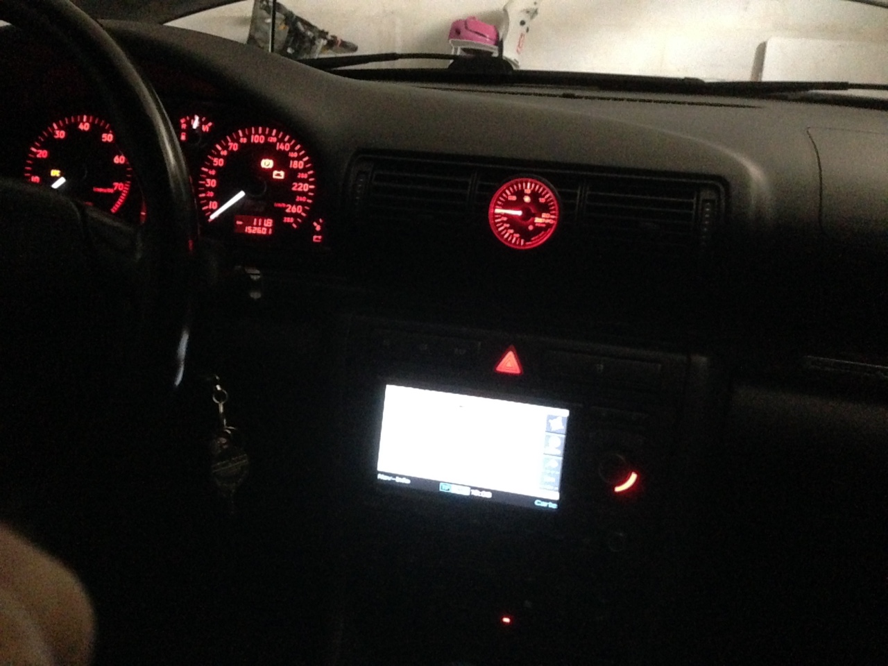

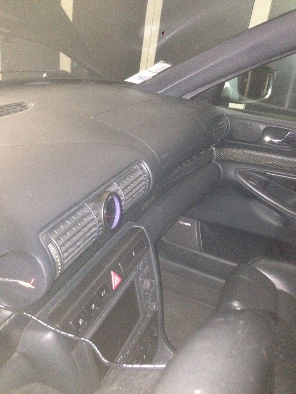

Intégration du mano
Jolie.
Tu pourras mettre une photo une foie installation faite.
Sans pbl
Reste branchement et protection bleue d écran à enlever
Sympa le mano, j'en avais jamais vu des comme ça.
Ton RNS-e tu là installé toi-même ?
L'intégration est superbe mais le mano dénote un peu je trouve
J'aurais vu un truc plus oldschool
+1
Oui comme un grand

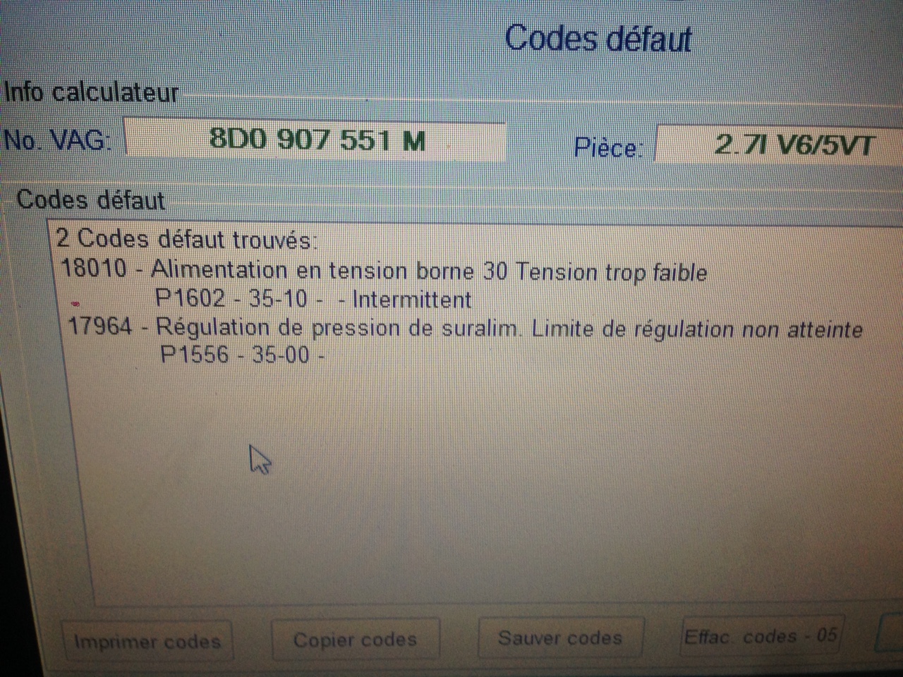

Ca vous parle ce defaut sur nos bêtes c est âpres avoir tiré dedans
Sinon y a pas une alternative virer le visco Pour un système moins bruyant électrique par exemple ?
Je dirais fuite d air sur le circuit de suralimentation d air
Pour le visco je sais que tu mettre un spal electrique a la place mais j ai pas fait la modif donc je peux pas t en dire plus
Ok oui j ai fouille un peu SPal
Le reniflard peu générer ce code DTC?
J ai changé de N75 Pour l instant j arrive pas à reproduire le défaut.
J aimerai mettre le circuit sous pression pour surveiller d éventuelle fuite.
J ai ce qui faut que le S3 mais le s4 à part des kit préfabriqué vous avez une une adresse ou un système D?
merci c est ce que j ai fais sur le s3 apres faut que je trouve une durite pas simple
A part le Y Quelle durites ou endroit 'subtile' il faut que j inspect car pas de bruit d air mais c est quand je tappe bien dedans

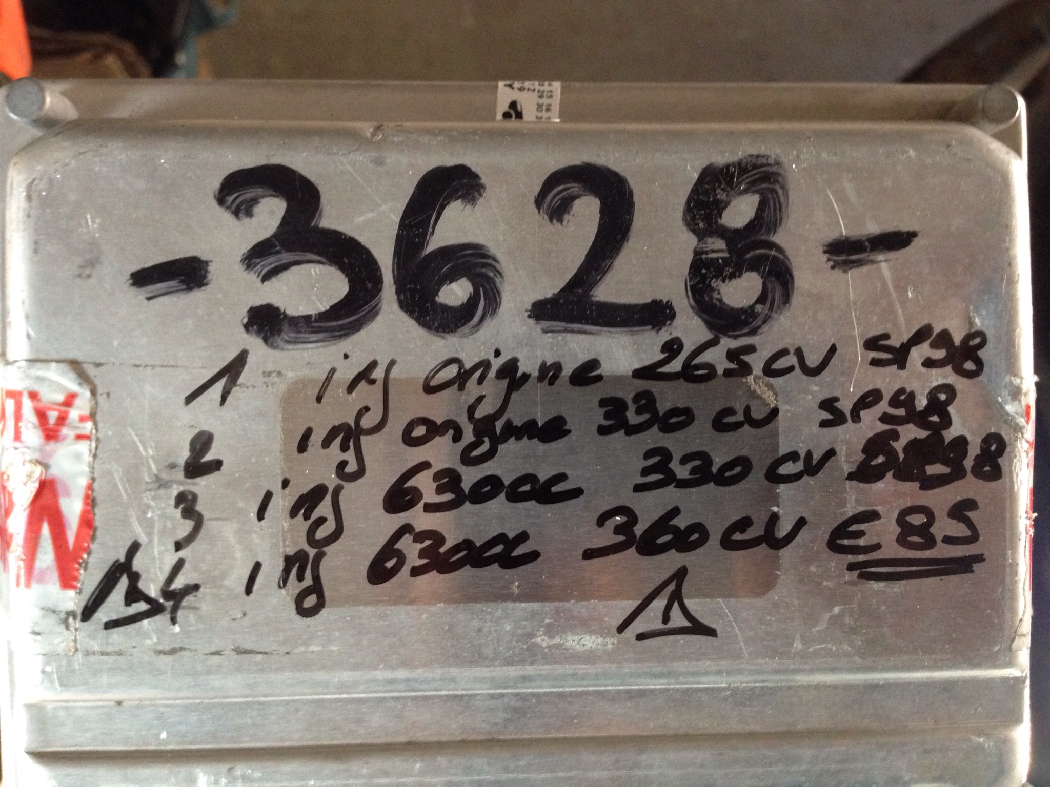

Sinon je suis en train de mettre au point la CARTO multimap que tout le monde connais car y a du boulot dessus quand on commence à faire des et qu un mappeur connaisseur se penche dessus.
Multimap enfin sur le S3 aussi;-)
Il y aura au final
-flex
-e85 stage 2
-SP
-SP stage 2
