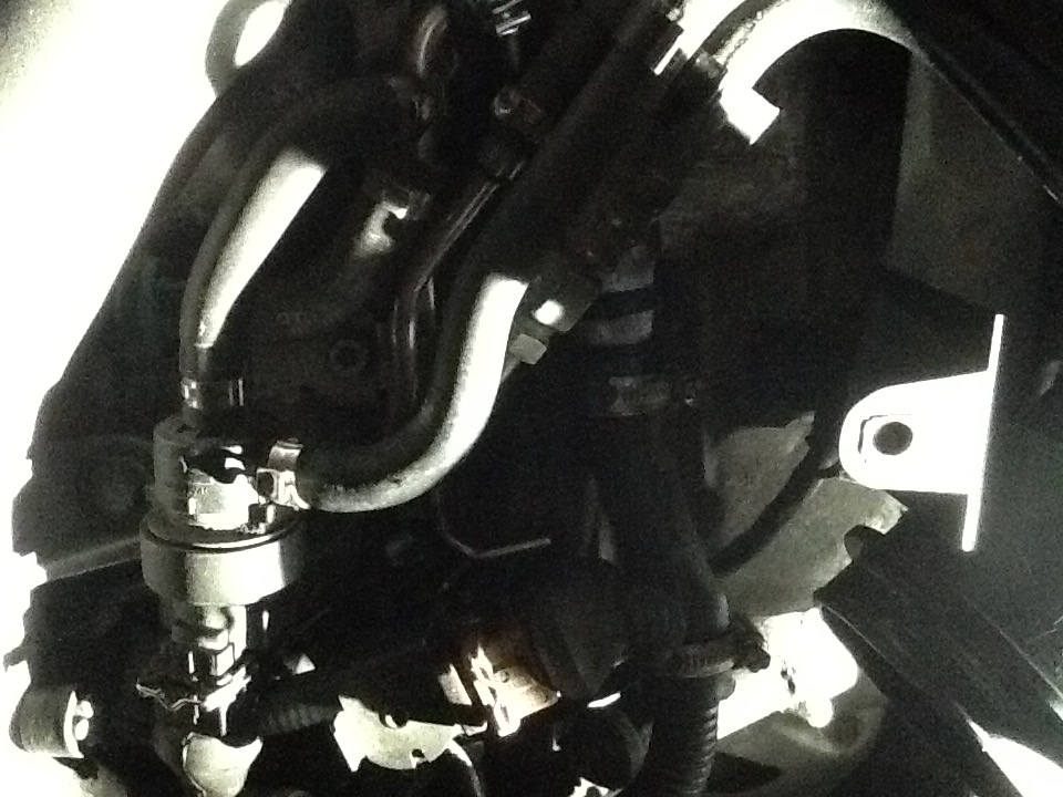

J ai une petite fuite sur l espèce d araignée qui par du reniflard au cache culbu ca pourrai être la cause de mon défaut?
La exactement
J ai bouiné un truc pour voir mais quelqu un peu me dire si ca peu être une potentielle fuite le temps que je trouve une durite pour mettre le circuit sous pression
Bon j ai été faire des logs plus de defaut au vcds :malelovies:
reste plus cas regler au poil cette carto E85

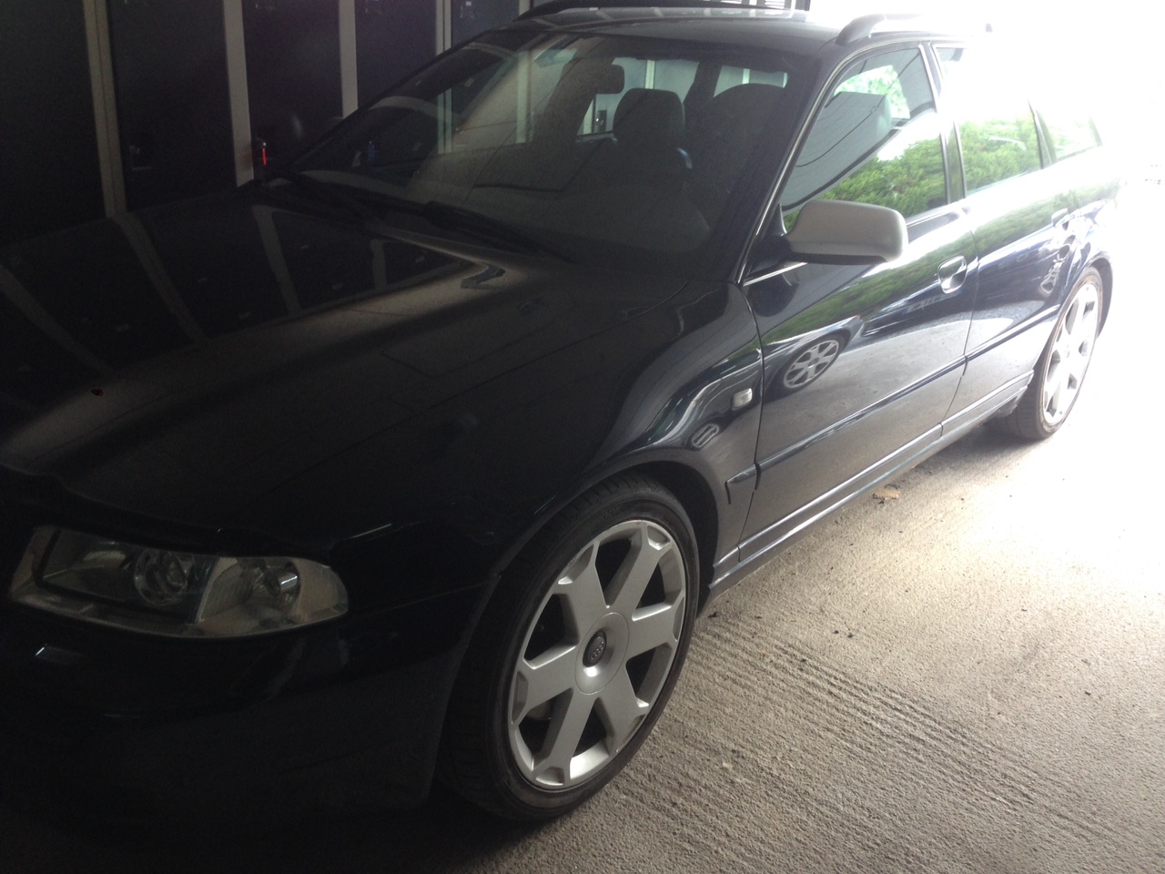

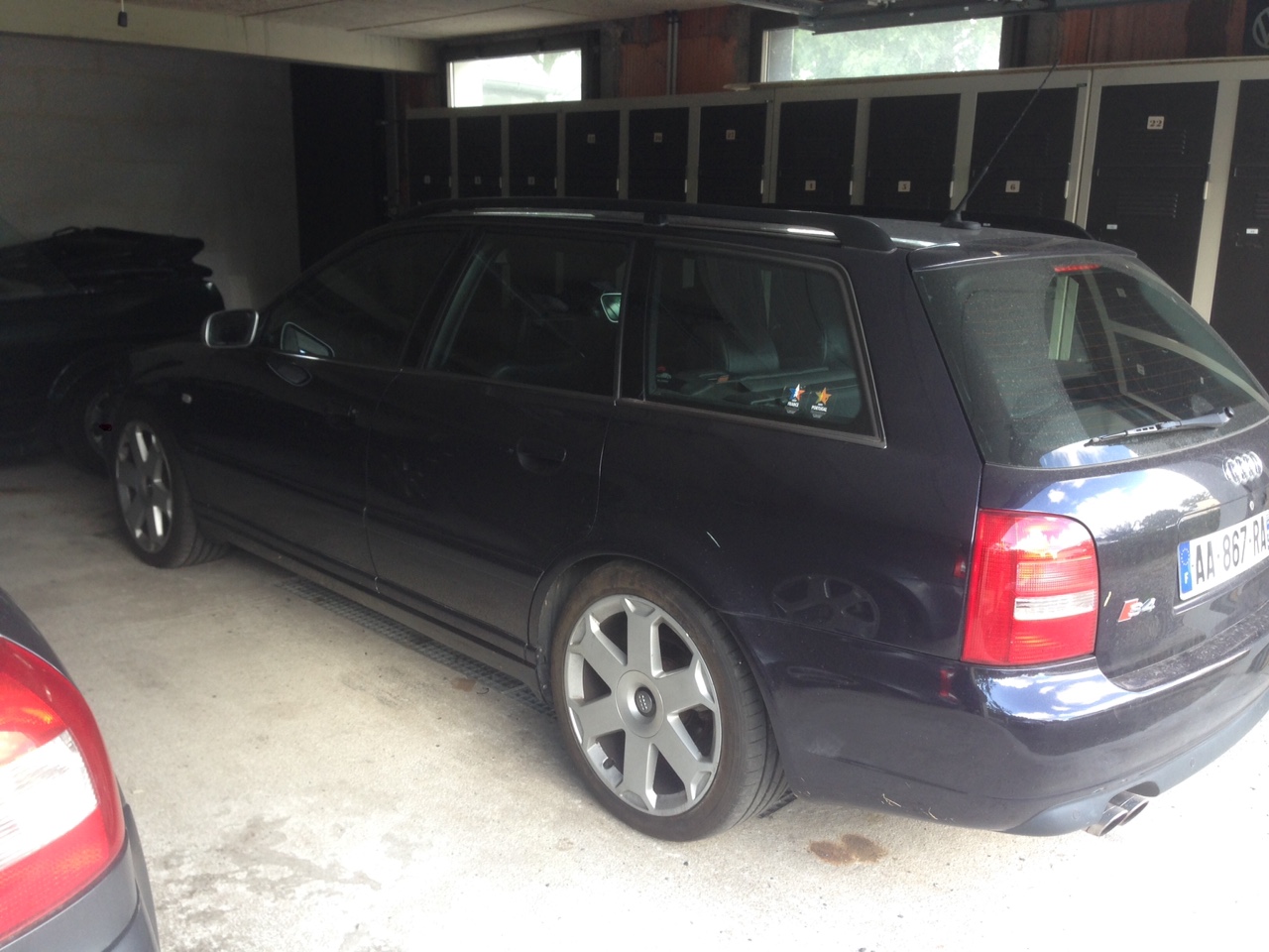

Tu as des photos de La tiennes avec les s8?
Apres si ca intéresse quelqu un en MP
Je voie Pas
Celles-ci sont en 18'' et viennent d'une S8 ?
On dirait les 17'' d'origine
C'est pourtant bien du 18" chaussée en 225/40.
Ah OK ! Un poil + grande alors :)

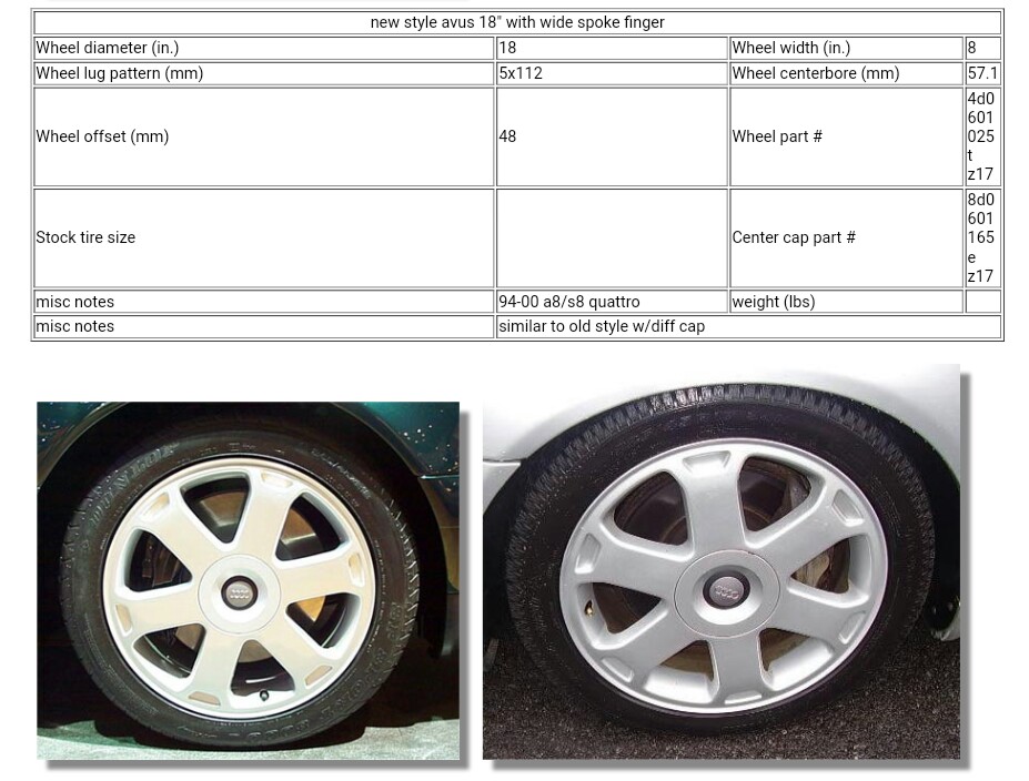

Et c est quoi leur dénomination commercial?
Et quelqu un Pourrai me donner le référence des jantes s8?
