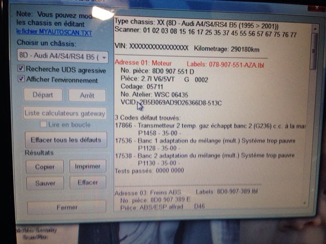

Je viens de passer le VAG COM et voici ce qui ressort

salut, première chose a faire si ce n'est pas déjà fait, effacer tous ces défauts, aller rouler et repasser le diag pour voir ceux qui restent.
la sonde g236 si vraiment HS doit, dans la majeur partie des cas, mettre le calculateur en sécurité du coup tu n'as pas tout tes chevaux.
si elle est à changer, c'est pas la plus facile d’accès, et pour le prix, au bas mot 200€.

+1 efface tout les défauts, roule et re-diag.

Déjà fait 2 fois et ca perciste
vous me préconisez quoi comme référence pour la sonde 235 ET 236

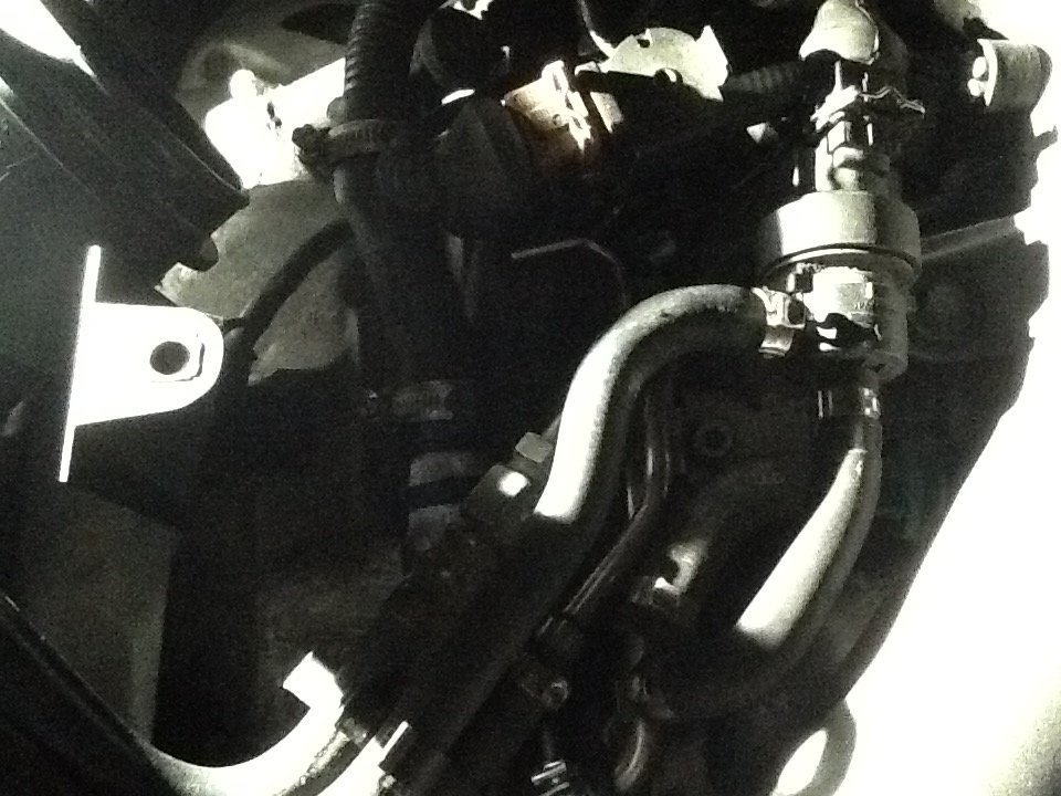

Bon je me suis lancé j ai acheté 2 platines g235 et g236 en vue du défaut je doute sur ce soit la sonde mais bon
Je vous tien au courant aujourd'hui
la 235 ne remonte pas en défaut alors n'y touche pas, par contre bon courage pour accéder à la 236.
Je les ai changer ce week les EGT. En 3 heures c'etait plié dont 1H15 pour laisser agir le degrippant.
Un conseil balance du degrippant la veille. Fait chauffer 2H avant et hop ca va venir. Tu prend une bonne clé à oeil de 17 tu fait un passage pour le fil et c'est nickel.
Moi j'ai plus la pompe à air secondaire donc j'avais un peu plus de place ;).
Bon moi j ai remplacé les platine des 2 sondes impeccable.
Ma femme sais plaint d à coups après essai effectivement j avais juste un défaut "sonde banc2"
Je m arrête, débranche e débitmètre et la un missile
Pour vous sonde banc 2 est en relation avec mon pbl de débitmètre ou c est une sonde lambda hs?
Bon après remplacement de mon débitmètre impeccable la cavalerie est la, j ai même plus de code défaut sonde lambda
