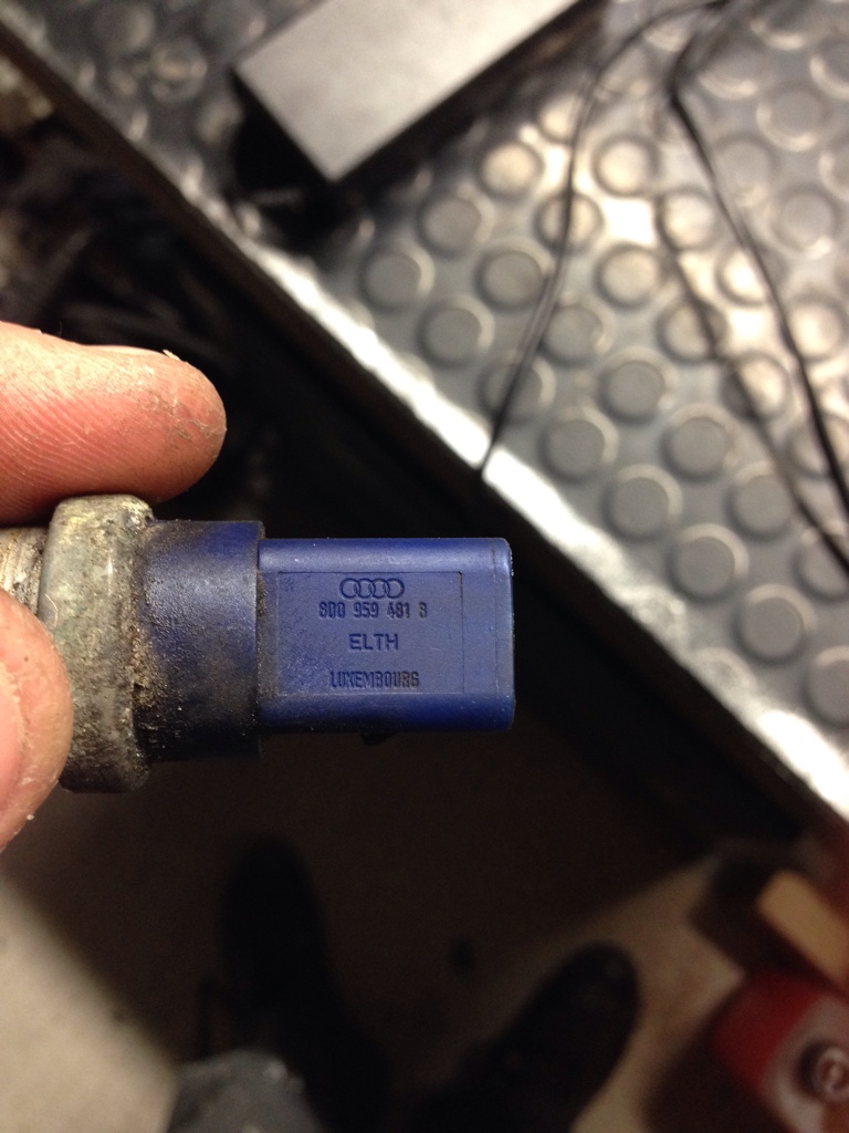

Quelqu un pourrai me confirmer la référence des sonde température d eau pour mon moteur AGB et le nombre de sonde
Merci d'avance
Pour les sondes de mémoire il y a en a deux (une pour le calculo et l'autre pour la pompe à eaux secondaire )plus le thermocontact du ventilo
Par contre pour les ref je ne les ai pas sous la main, désoler
PS: quand tu commande les sondes commande les clips aussi moi ça ma valu une panne pour une pièces de me..e a 1....
Merci d ailleurs elle est où cette pompe secondaire ?
Ç est top si j ai les références ce soir ça me permettrai de les commander demain au taf
D'après ce que j au pu voir
-une en bas 4 broches
-en haut 4 et 2 broches
Et pompe secondaire au centre moteur
Oui c'est ça.
Celle dont tu as besoin est la quatre broches du haut sur le tube qui relie les deux banc de cylindre coter conducteur, l'autre sert pour la pompe secondaire qui se trouve bien aux milieux du V sous la tubulure ;)
Et celle du bas sert pour le ventilo
Bon sonde remplacée j ai dû me craquer sur celle inférieur car j ai le ventilo qui reste pendant quelque minute après contact même sans être chaude
Salut tu aurai la référence de la sonde que tu as déjà remplacé, car j'ai le même symptôme que toi. ;)
Celle qui faut
Ou FAE 38391
En ca qui concerne le ventilo

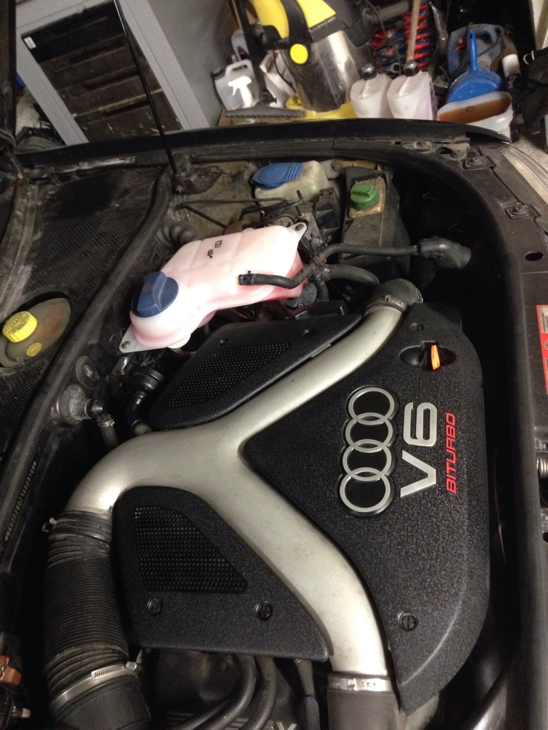

Ce week end remplacement du capteur de régime et du bocal LR

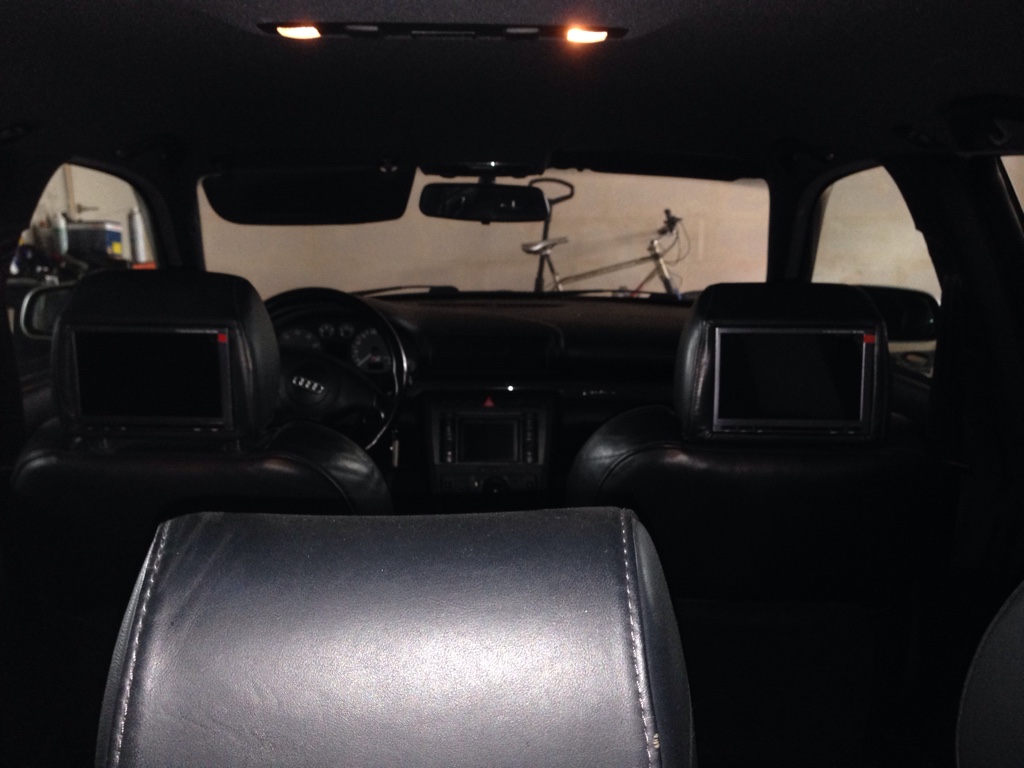

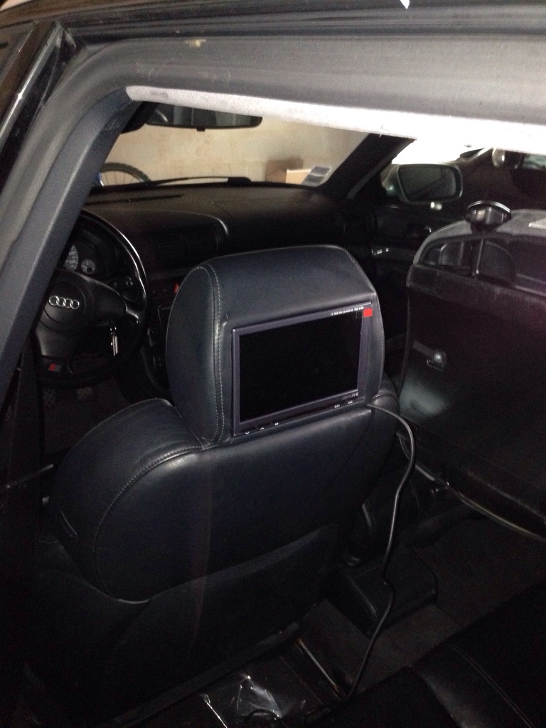

J ai attaqué le montage des DVD pour mes vedettes
Reste à passer les fils dans dossier

C'est toi qui a fait les découpes dans les appuis têtes?
Sinon ça doit être galère de faire passer les cables dans le dossier, obligé de découdre/recoudre les coutures non?
Faut découper l armature de l appui tête
Dériver le dossier de siège

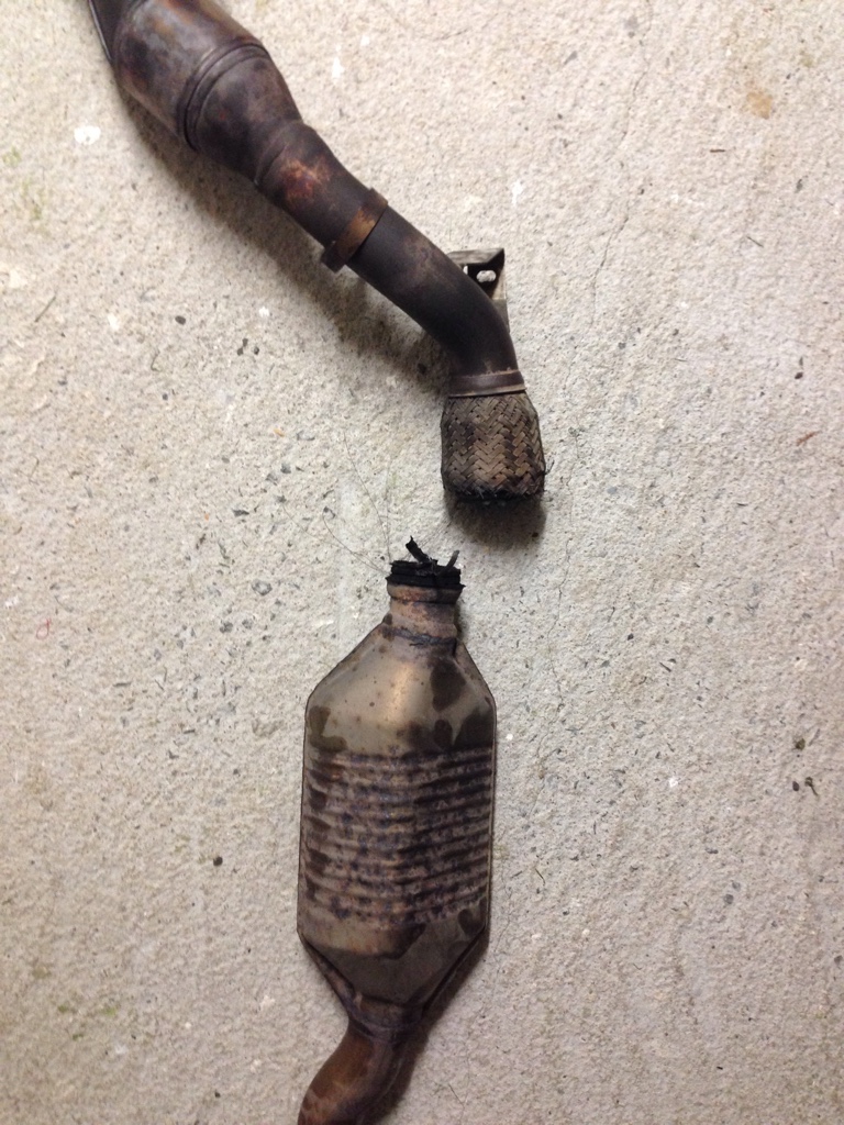

Aujourd hui j ai arraché la tresse d un cata en rentrant dans le garage
Alors :
-réparation avec une autre tresse
-decata
-cata sports
J ai commande une tresse
86ht après faut souder
Et voilà le travail
