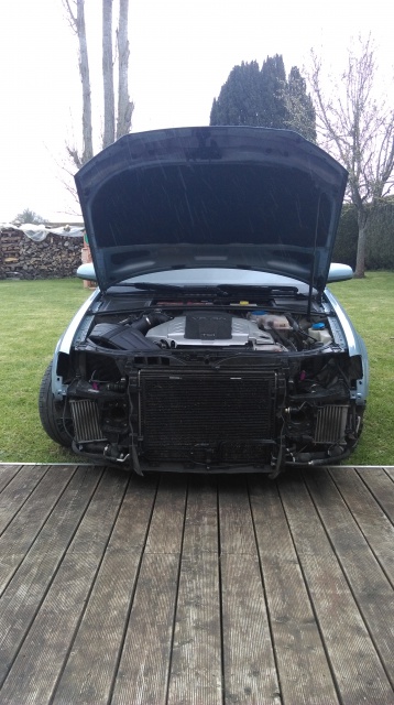

Une fois que le facade avant est déposée le job ce fait très bien. Juste la réinstallation de la courroie avec le tendeur
aurait plus simple à 2 personnes !!!!

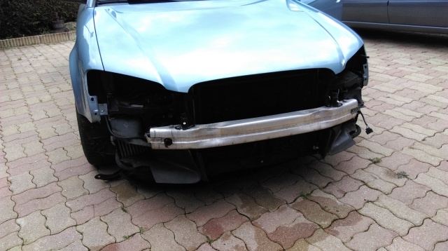

Quelques photos de la manip :

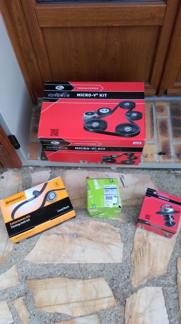

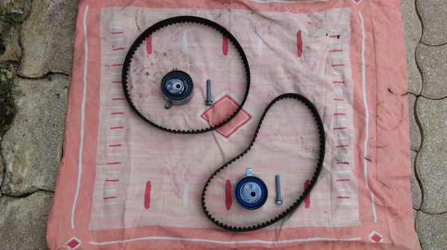

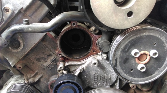

Les kits neufs:

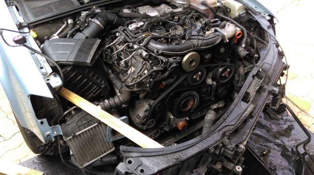

Facade avant déposée:

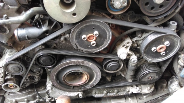

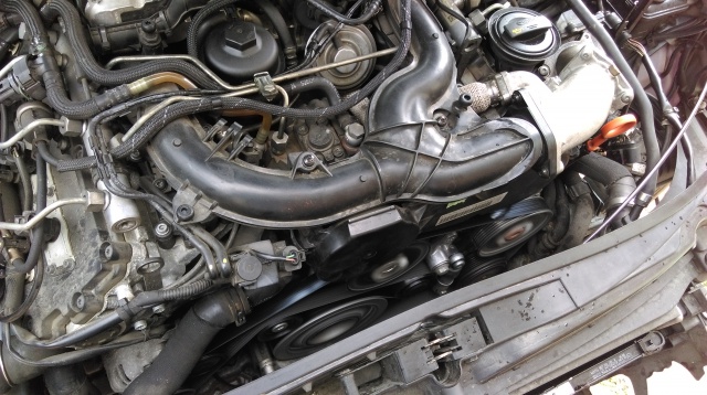

Acces aux courroies:

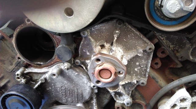

Calorstat déposé:

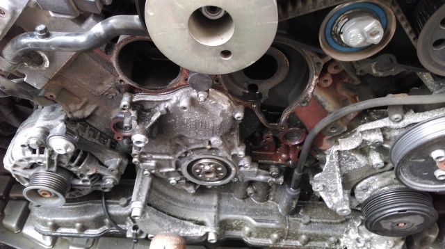

Poulie pompe à eau déposée:

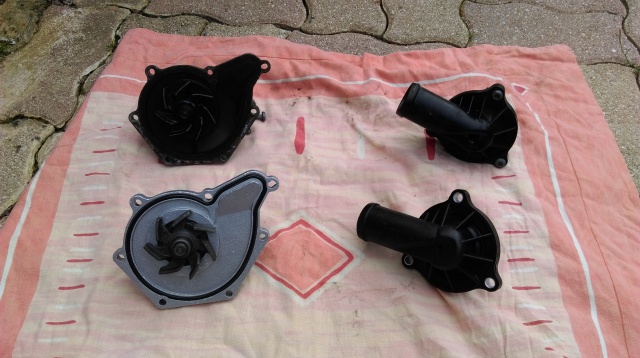

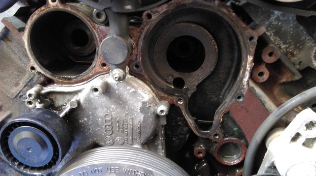

Pompe à eau déposée:

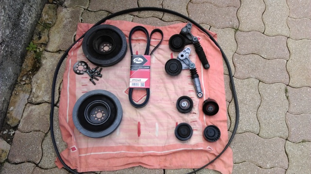

Les éléments neufs et ceux déposés:

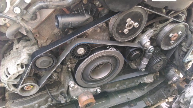

L'ensemble courroie / galets / tendeur / dumper déposés:
Elements neufs et ceux déposés:

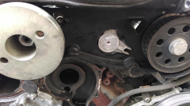

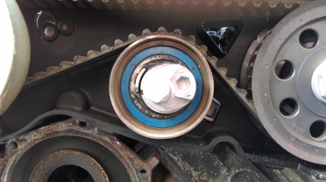

Le tendeur de la courroie crantée de la pompe HP:
Courroie pompe HP déposée:
Courroie et galets tendeur neufs et ceux déposés:
Nouvelle courroie montée et galets tendeurs réglé ( voir 4 posts avant):
Pompe à eau et calotta reposés:
Kit courroie accessoire reposé:
3.0 TDI qui tourne:

Faut vraiment tomber la face avant "juste" pour les 2 courroies svp???
Hello,
Apparement pas obligatoire car certain ne l'on pas démonter, merci l'accès !!!!! Pour ma part comme je devais tomber egalement le calorstat et la pompe à eau c'est beaucoup
plus accessible et bien mieux pour vérifier l'étanchéité de ceux ci ;)
Oui, pour la pompe à eau, y'a pas photo!!!

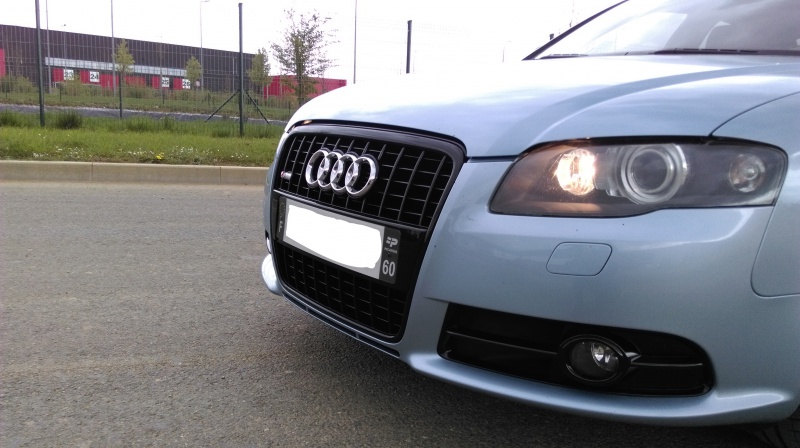

Même si je dois reprendre le réglages du PC en hauteur ( vu le temps ce WE je n'est pas essayé ) je vous mets
des photos du rendu des phares repeint en fond noir et de la calandre Shadow look !!! Je kiffe :eldiablo:

Vraiment sympa la calandre en noir comme ça, c'est ce que je comptais faire sur la mienne, là je suis plus que convaincu !
Tu as poncé avant de mettre l'apprêt ou tu as juste dégraissé ?
Jolie jolie moi je suis pas trop fan fan des feux peind , mais beau boulot

Léger ponçage aux grains 400, puis dégraissage . Ensuite peint par un pro

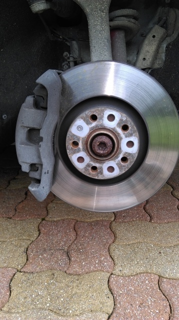

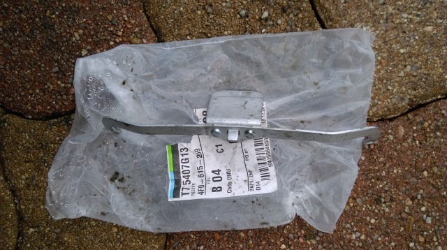

Depuis quelques temps j'avais un sale bruit provenant du train avant. Plus ça allé et plus le bruit était prononcé :icon22:
J'ai donc démonté la roue avant droite regardé tout le système d'amortissement , biellettes , etc mais rien ne me
choquait tant que ça au vu du bruit. Jusqu'à ce que je touche à l'étrier . Je me dit c'est bizarre ce jeux !!!!!! :icon23:
Je file sur le net , tape étrier 3.0 tdi et là c'est le drame ........ il me manque le ressort de maintien ; bien entendu
il est aussi manquant du coté gauche :angry2: . Quand je l'ai acheté le vendeur m'a dit plaquettes et disques neufs.......
il a oublié de me parler des ressorts manquants LOL. Au final le piston de freinage appuyait sur la plaquette qui sans
le ressort freinait de travers et non parallèle au disque. D'ou un jeu entre le disque et les plaquettes entrainant ce bruit
et aussi le léger tremblement sur les freinages appuyés. Bref après qu'Audi me soulage de 44eur pour les 2 ressorts,
les bruits ont disparus :icon14: . Plus qu'a tester les vibrations lors de gros freinage.
Pas évident au premier regard:
Cilps de retenu ref: T7 5407G13:
C'est beaucoup mieux:
Et aux vrais beaux jours peinture des étriers en prévision
