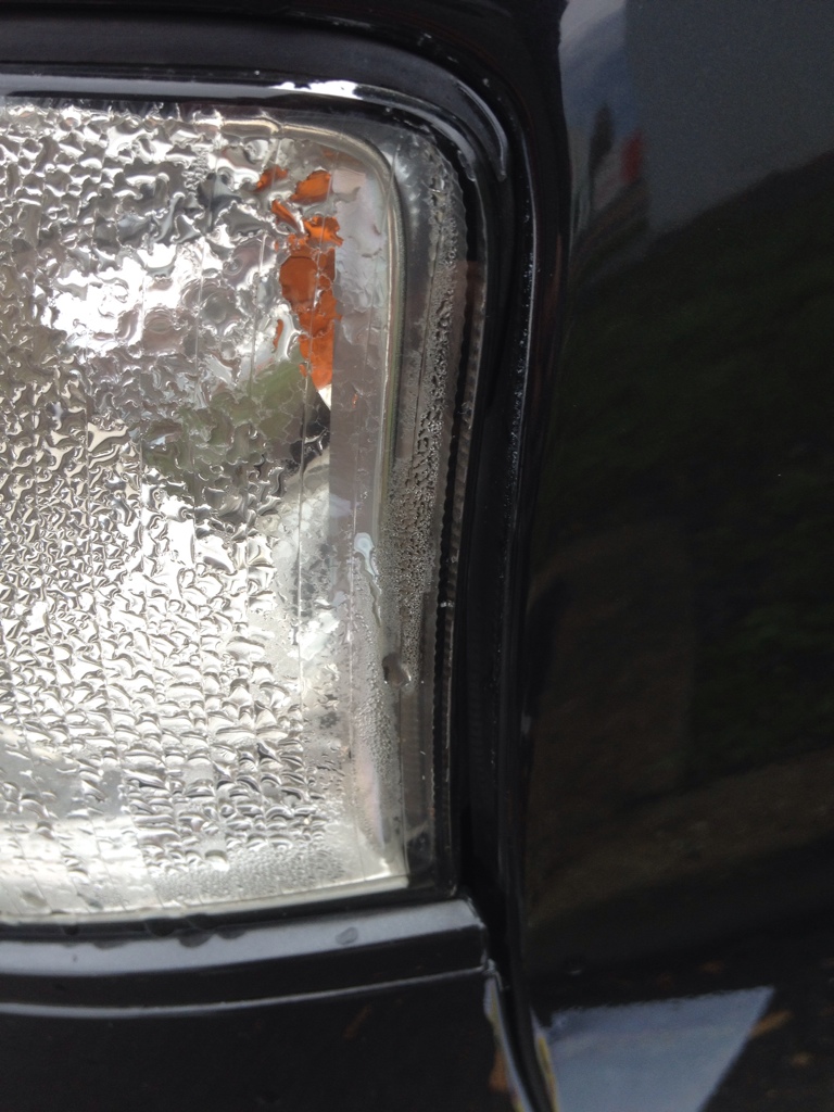

La voiture dors dehors et il y avait grand soleil quand je l'ai lave et l'eau du tuyau froide donc il suffit d'une petite prise d air je pense et condensation j'avais le soucis sur les feux arrière da8. La ça va faire 48h tout n'est pas encore parti je ferais gaffe le prochain coup de pas trop l'arroser. Sinon aurel s4 je veux bien quelques explications sur ce que tu lui avais fait comme soins lol
Je viens de voir il manque le joint sur le côté du phare aussi...sans doute une partie de la prise d'eau

Hier avec le beau temps c'était presque parti et tout est revenu ce matin sur la8 j'avais mis des mois pour l'assécher 😁
enleve le capuchon qui sert a remplacer les ampoules et envoi de l'aire chaud a l'intérieur avec un séche cheveux
Je v tester ça ced08 ça sera moins barbare que sur l'optique direct et sûrement plus efficace.

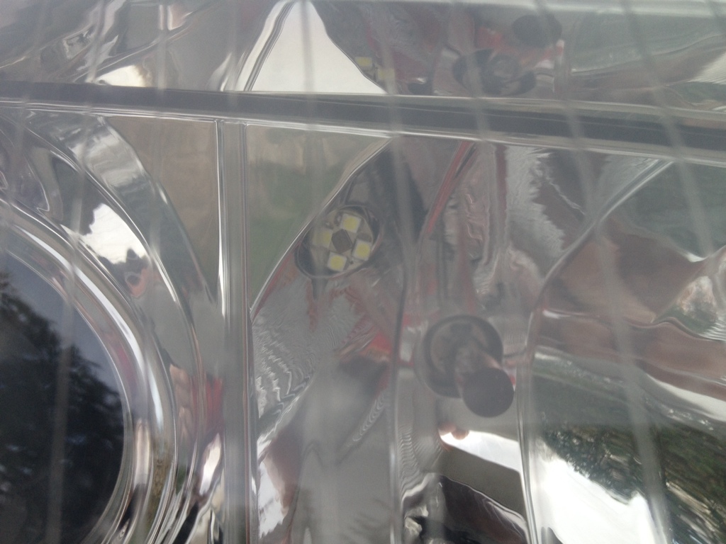

Sinon tony j'ai vu ce soir que mes codes sont blanc pétant c'est quoi comme ampoules, c'est Christophe et toi qui les avaient installés en même temps que le pack led intérieur ? Si un jour jean ai une qui grille que j'ai la même couleur des deux côtés 😁
Hello polpo j'ai retrouvé des photos lors de la rénovation, après lavage , j'avais aussi de la buée dans le phare conducteur
Alors là pour la couleur des ampoules, je ne saurai te dire.... sauf si tu me mets une photos, phares allumés, je pourrai te dire si c'est du 5000 K ou 6000 K comparé aux 4300 K des xénons.
Apparemment c'est des led voir photo
Sinon ce matin séchage du phare il était nickel mais 10 Mn plus tard un peu de buée je vais voir une fois qu'il sera redescendu en température car je l'ai pas mal chauffe.

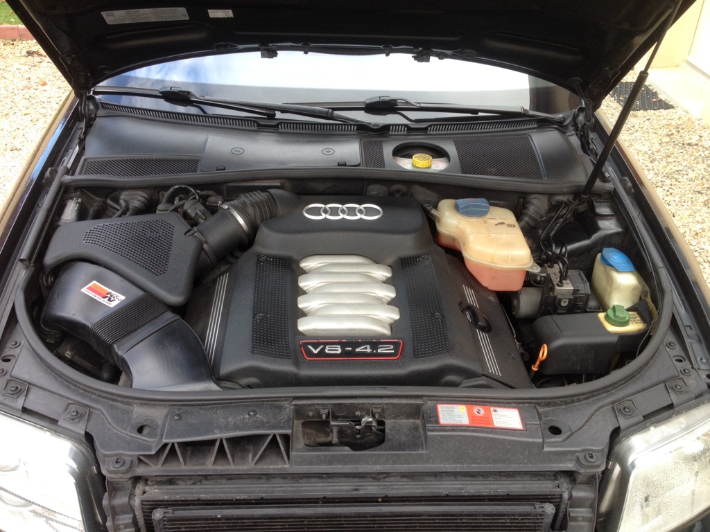

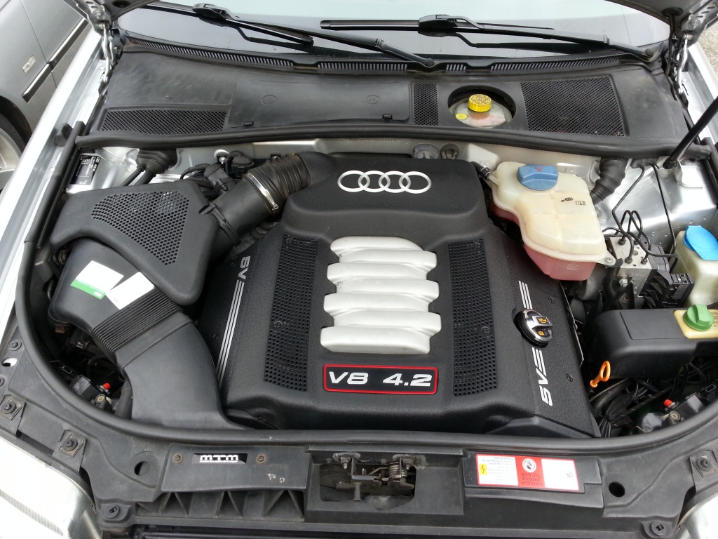

Quand on soulève le capot on voit une auto soigné jusqu'au compartiment moteur ou aurel a du intervenir également car les plastiques sont nickels bien noirs le capot et les différents caches propres et nets.

On pourrait même en profiter pour changer ce bocal de liquide de refroidissement qui dénote un peu.

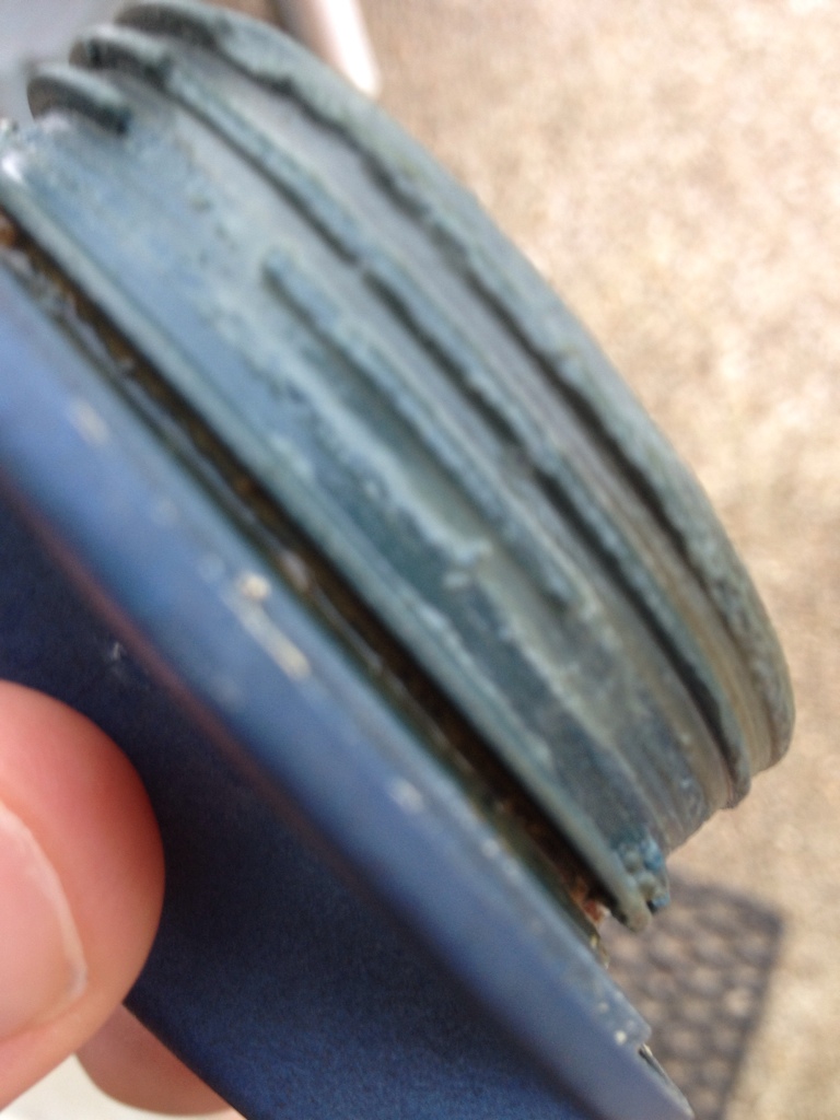

J'ai changé cet ap midi en urgence le bouchon car quand j'ai ouvert le bocal pour faire le niveau le filetage du bouchon est tombé en miettes voir photos...11 balles ça va 56 pour le bocal chez Audi .

Dr Audi 67 ton compartiment moteur est bien propre par contre dommage que le bouchon chrome soit pas droit il y a une bricole a faire il me semble avoir lu ça pour l'aligner et quitte a en mettre il manque celui du vase expansion 👍😉
oui je sais mais il est comment dire chero mdr .. 80€ pour un bouchon ca pique un peu .......je le cherche bientot .
Et il faudra aussi le bouchon du bocal de direction assistée que je chercher sans succès

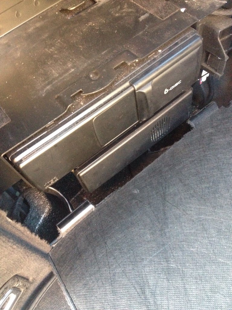

Coucou pouvez vous dire cd qu'est le boîtier sous le chargeur ? Merci
Curieux de le savoir. Je ne l'ai pas moi.
D'origine, elle avait le rnsd ? Ou le petit GPS entre les compteurs ?
D'origine rns-d la j'ai le E, Christophe m'avait parle d'un tuner tv analogique qui n'est pas remis mais je ne c pas si c'est ça mais qui n'est pas branche car je ne vois aucune connectique devant ou en attente dans le logement...
Tout à fait
C'est le boitier tv analogique ( qui ne sert plus a rien )
Non et si tu veux une sortie aux video pour mettre sur le rnse
Cela ne sera pas possible
La sortie video entre le rnsd et rnse n est ps identique
Autant prendre une sortie video directement pour le rnse chez kufatec
