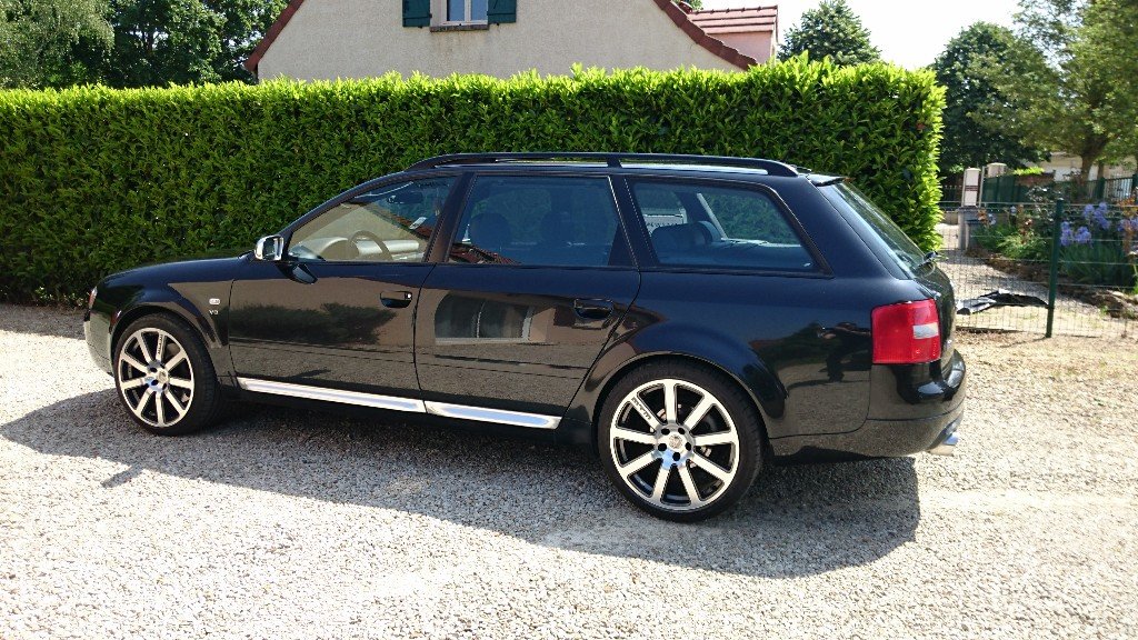

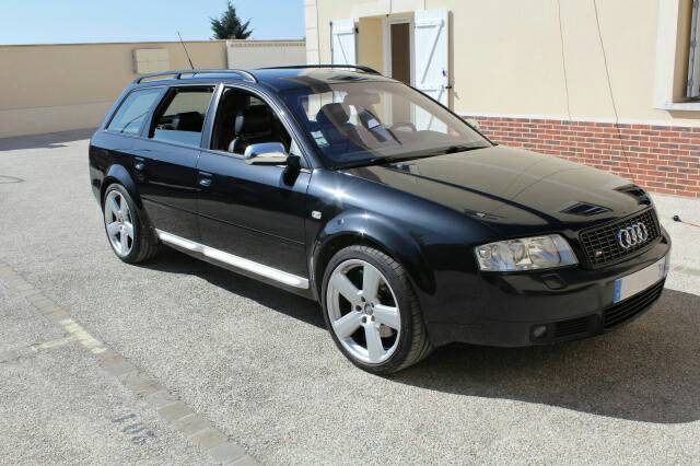

Polpo voici des photos pour te faire plaisir :)
c4d7d98657a3326d6c95e7c3f27d7670.jpg6754447a85318123c3fc16c4254ec7f9.jpge396a7694cbe5a7219303be987b4af36.jpg

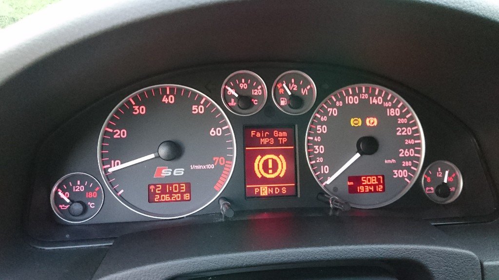

Première galère hier en rentrant le régulateur déconnait c.-à-d. En roulant avec régulateur active des que je mettais clignotant a gauche ça coupait le régulateur mais pas côté droit.
Aujourd'hui idem mais en plus les pleins phares coupent aussi le régulateur mais pas un simple appel de phare.
Du coup j'ai coupe le régulateur sur AUS puis remis en route et la le drame plus rien plus de régulateur du tout !
Je v réessayer demain mais vu le délire je pencherais bien pour un faux contact dans le comodo ? Par contre tout le reste marche les clignotants ou feux de route qui sont sur la même commande et hier pas de défauts au vagcom mais je l'avais pas testé a cause des bouchons.
C'est grave docteur ?
je pense que c'est le commodo a changer.
la partie regulateur a son propre faisceau qui court dans le levier, et fait une boucle en sortie, coté colonne de direction.
il est possible qu'il y ait des micro coupures..

Burny pour le commodo tu as une idée du prix ?
Faut il un vagcom pour le coder ensuite ?
commodo ref 8L0953513J 01C, environ 96€ neuf
commun a toutes les A6 S6 RS6 phase 1 et 2, pour peu qu'elles aient le regul de vitesse, mais egalement A2 A3 et TT.
pas de codage nécessaire

Demain carrosserie elle sera toute belle j'attend mes tapis et le cd 2015 qui sont en route le commodo c'est 40e sur le web ou 100e chez Audi mais après faut savoir le faire moi j'y toucherais pas ça c'est sur.
Je peux utiliser le régulateur tant que je double pas ou sans les pleins phares, c'est un peu restrictif mais on fait aller en attendant de trouver un bricoleur qui pourra me le faire.
