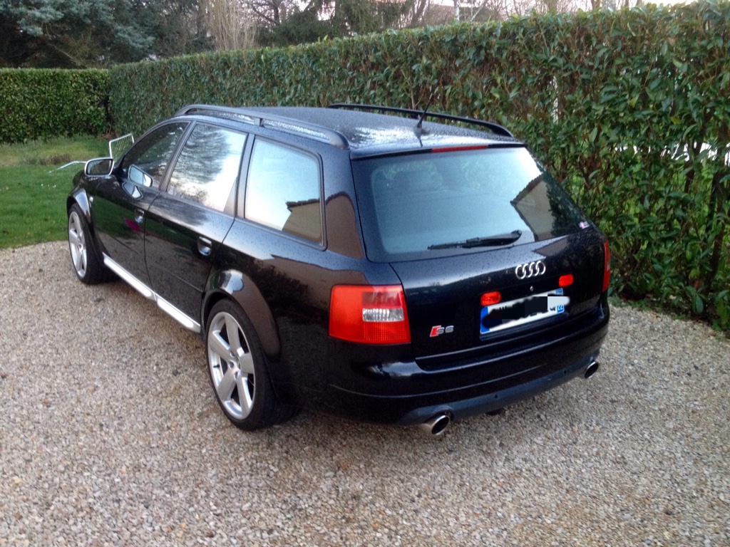

Une petite photo pour finir 2015, bientôt 2000kms déjà avec.
Bonnes fêtes
