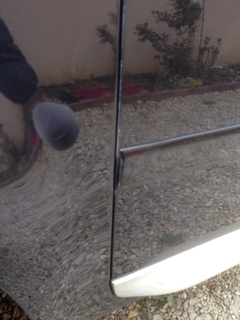

Une petite bricole de plus cet ap midi chez mon carrossier car depuis l'achat j'avais un bruit quand j'ouvrais ma portière et ça devenait plus présent avec le soleil depuis peu et je pensais que c'était la poignée mais en fait c'était l'aile avant mal ajustée un poil trop rentre qui frottait l'extrémité de la portière et ça commençait à s'abîmer donc ca a été rectifié cet ap midi ils ont démonté le passage de roue pour accéder à la vis de réglage et ça ne frotte plus ! Plus de vilain bruit de tôle !

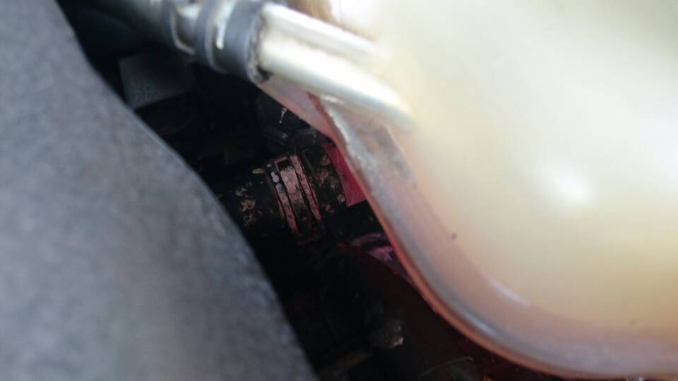

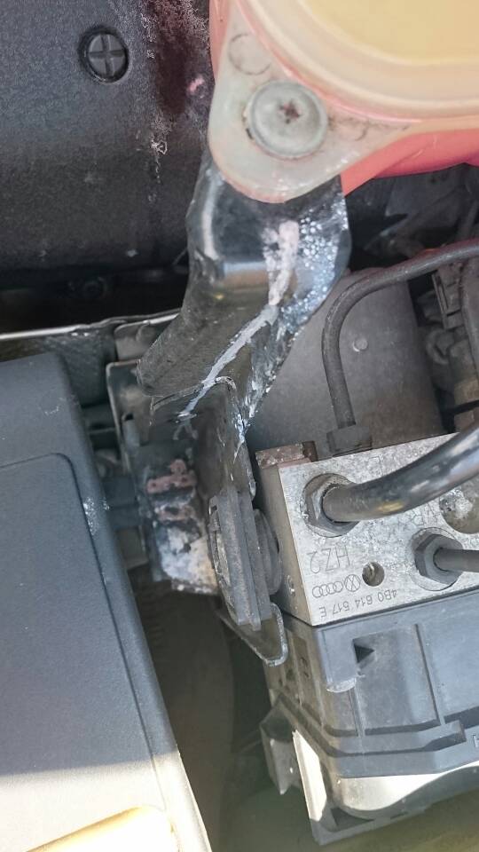

Tout à l'heure en faisant mes niveaux j'ai vu des degoulinures roses de ldr sur le cache moteur et sur la patte métallique de fixation du bocal mais rien vers le bouchon comme si le bocal avait fui à sa jointure entre la partie haute et basse est ce que vous avez déjà eu ça ? Je vous mets des photos je pense que c'est juste le bocal à changer ?

Peut-être bocal fissuré, ça arrive sur diverses marques.
Faudrait bien nettoyer les traces sèches de liquide, aller rouler un peu et vérifier si tu localises un endroit mouillé.
50kms goutte à goutte au niveau de la durite
Envoyé de mon E6553 en utilisant Tapatalk
Pour le prix d'un vase tu ne risques pas grand chose
Après 100kms ça fuit tout autour à la jointure aussi à 2 ou 3 autres endroits demain matin changement du bocal en espérant que la durite soit pas cuite non plus.
