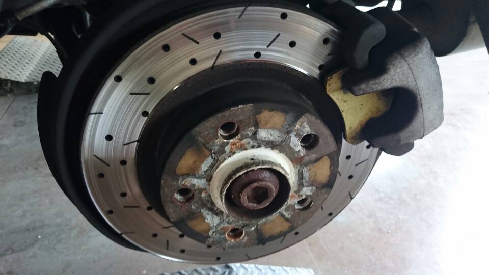

Si ça vibre au volant, c'est dans le train avant. Commence par équilibrer car ça y ressemble. Ensuite, fais contrôler les disques, voir s'ils sont voilés ou pas. S'ils sont presque au bout, change les car ils arrivent à se voiler en arrivant à la côte mini. J'avais ce symptôme au freinage et c'etait les disques.
Je refaits l'équilibrage cet après midi pour les disques ils sont en très bon état pour l'avant (voir photo au dessus) ils ont 4 ans mais 46000kms seulement...Est ce que les plaquettes seules peuvent jouer ?

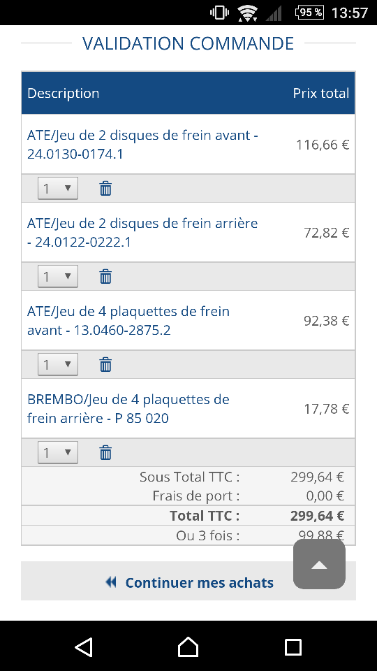

Est ce bien les bonnes pièces pour ma s6 de 2002, selon oscaro ça doit être ça ?

Non je ne connais pas les côtés sinon je m'attendais à plus cher vu les prix sur oscaro voir photo au dessus je changerais tout une fois l'équilibrage contrôle

Pour le prix, ça vaut pas le coup de se priver!!!
Les pneus, 5 ans, ça commence à faire. Il conseille 4 ans Max chez Michelin.
J'ai pris des disques Brembo sur mister auto et il s'avère qu'il y avait un pb de déport, méfie toi des cotes qu'ils mettent sur leur site, elles sont souvent fausses.

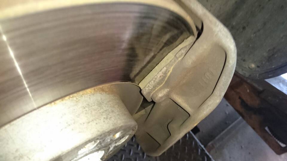

Au passage photos disques et plaquettes

Les trous des disques ne sont pas bouchés ? Ça peut être la cause de vibrations ça aussi.
Les percées sont à l'arrière uniquement j'ai pas pensé à regarder je v y jeter un oeil demain

A la vue des photos je dirais qu'il faut impérativement retirer la rouille située sur les disques.
Ca peut engendrer des vibrations.
Donc papier de verre + brosse métalliqué.
Perso, j'applique un peu de graisse cuivrée sur la portée des disques.
