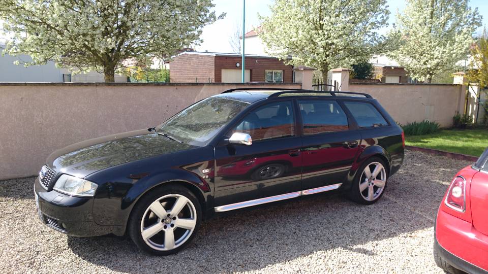

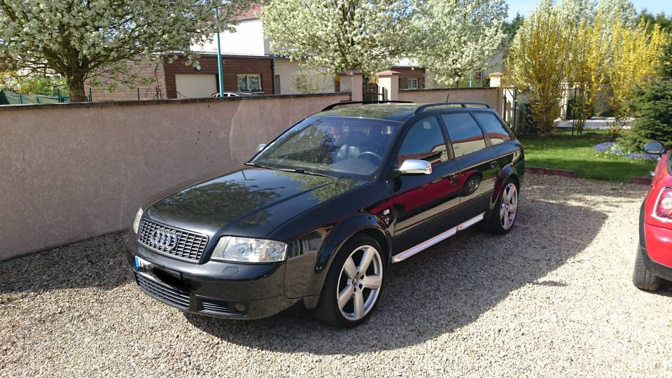

Moi j'aimerai bien une bonne petite série de photos de la belle avec ce beau temps qui revient :)
Tu pourrais nous faire ça Polpo ? :amis:
Envoyé de mon E6553 en utilisant Tapatalk
Voilà monsieur ;-)
Toujours aussi bestiale cette auto, bravo Polpo d'en prendre aussi soin.
