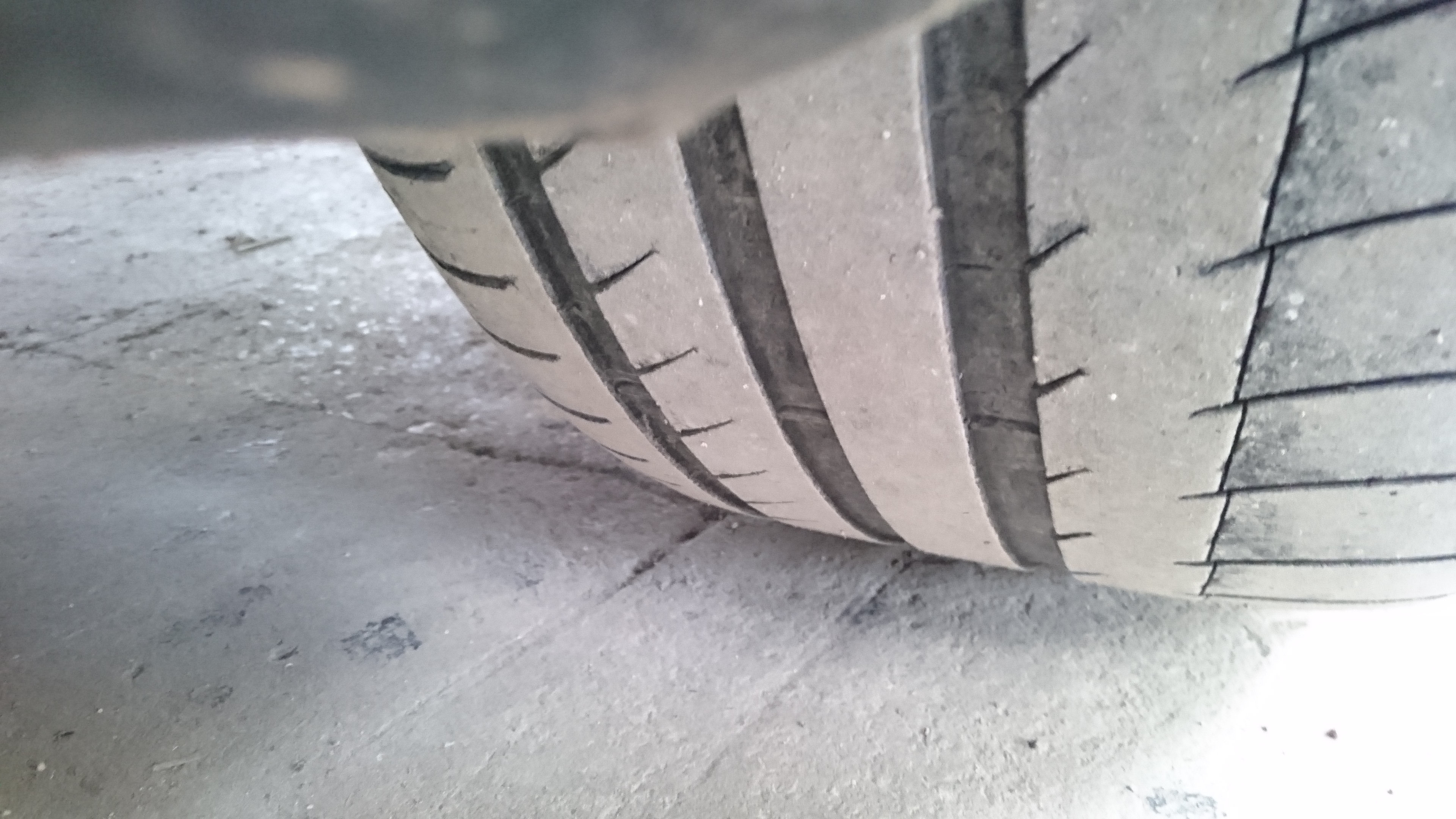

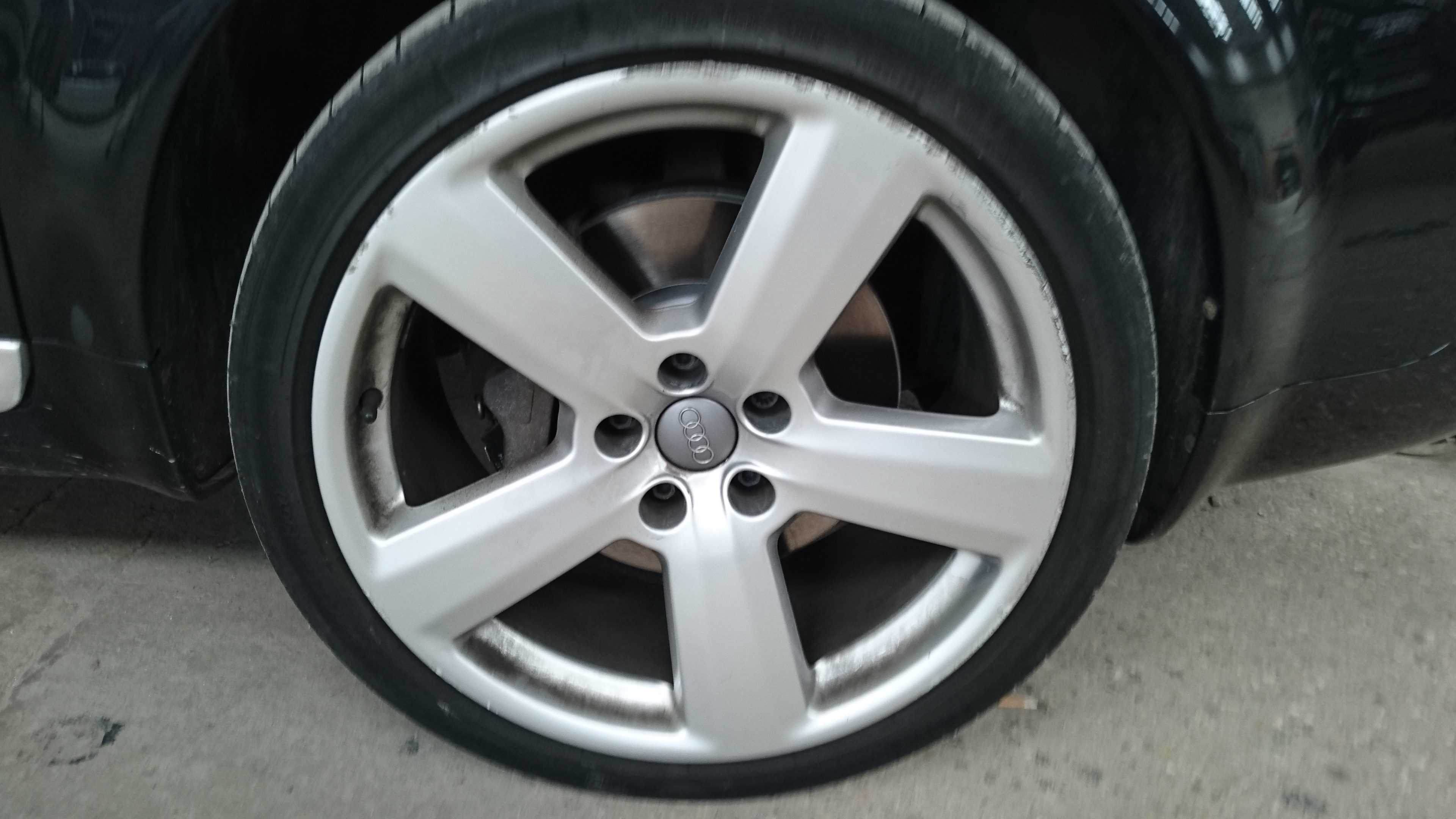

J'ai fait quelques photos ce midi en passant à la carrosserie des anciennes jantes et pneus j'en mets une de chaque en photo ici pour le reste me voir en mp ou sur leboncoin

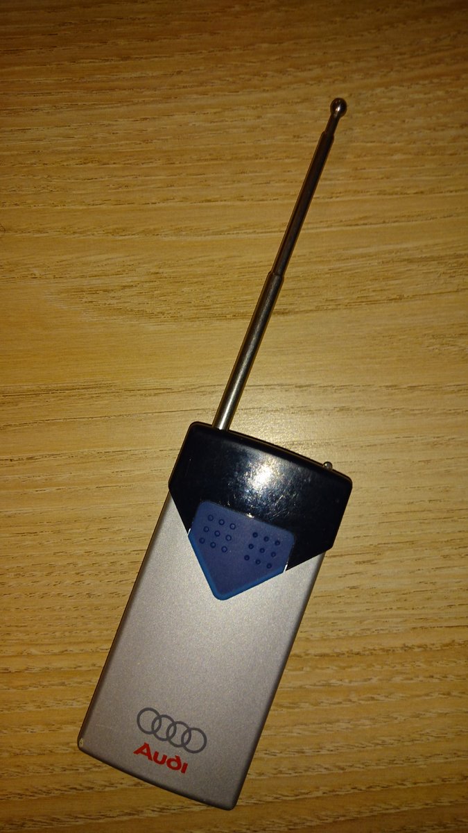

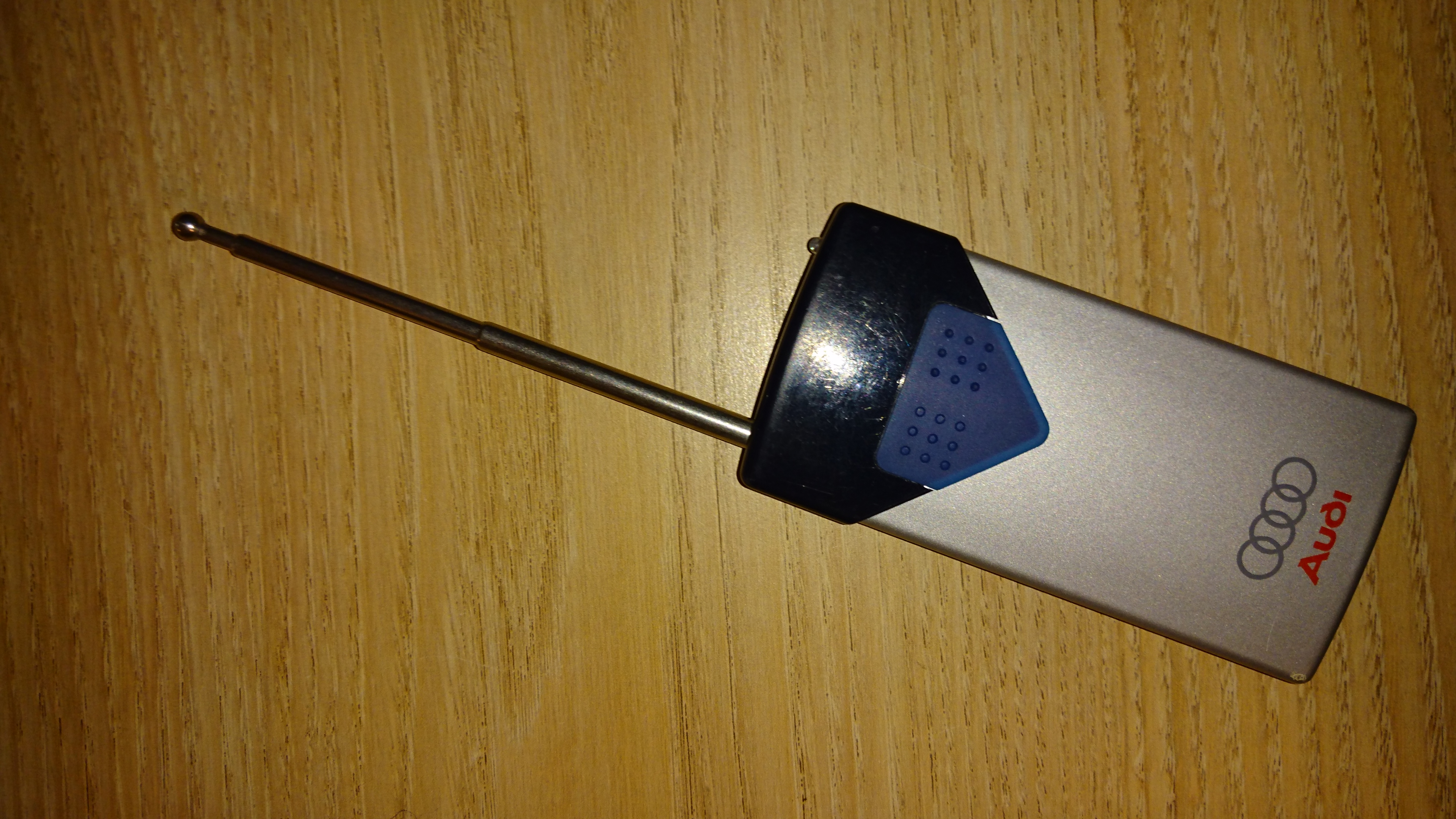

La télécommande du chauffage stationnaire :-)

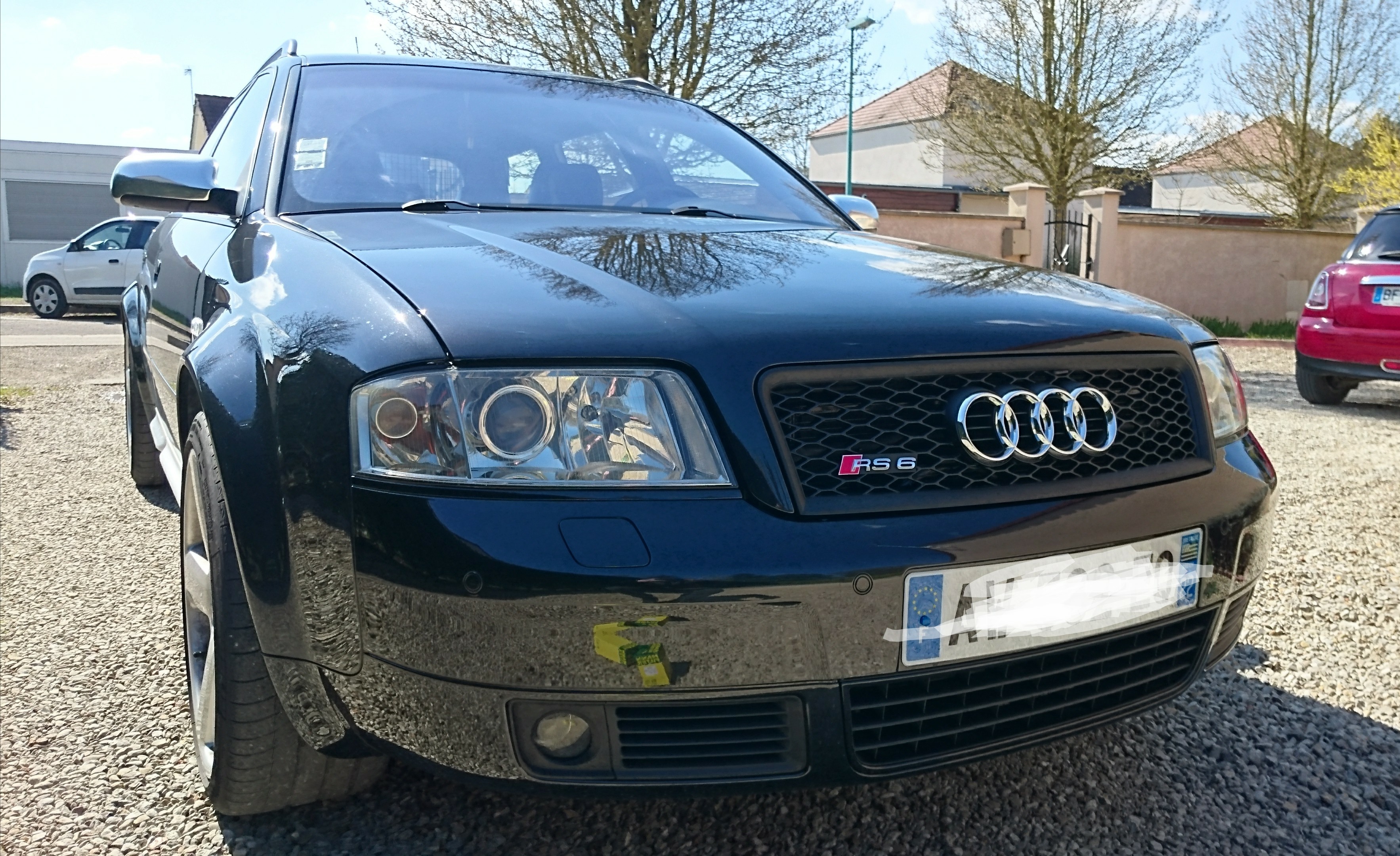

Bon j'ai récupéré le bolide magnifique avec sa nouvelle calandre, phare et peinture mais joie de courte durée...
Frein neufs plus de vibrations au freinage bref le kif sauf qu a peine parti du garage j'ai eu des gros à-coups en 1ere comme si ça nembrayait pas et d'un seul pan ça secoue à mort puis nickel en 2-3-4-5
J'ai eu les lettres prnds allumées en arrivant à la maison j'ai coupé le contact et redémarre ça n'y était plus j'ai refais un tour de 10 bornes avec démarrage freinage nickel puis à nouveau à-coup en 1ere
