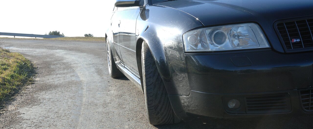

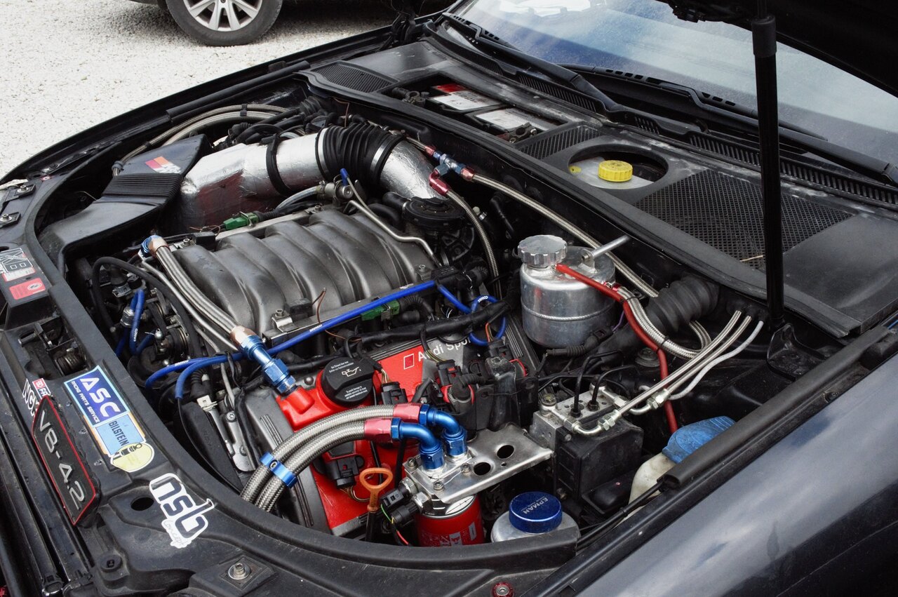

A défaut de la S6ultime que j'avais en projet, je propose une balade sous son capot, là ou le plus de choses ont changé. Mais avant cela, jetons un rapide coup d'œil à l'extérieur. La face avant est devenue plus méchante avec ses phares en œil de requin et les entrées d'air béantes. Exit les antibrouillard, exit les grilles en carbone qui avait déjà pris la place des précédants, exit la grille centrale. Ces orifices dévoileront bientôt les guides d'air et tuyaux qui mènent aux écopes d'air des freins, au radiateur d'huile de boite qui a pris place plus haut dans l'aile, à l'alternateur et pour finir à l'entrée d'air additionnelle située dans la filtre à air. Ces modification ne sont possibles que suite au remplacement de la face avant par celle d'un RS6, bien plus perméable à l'air. Pour finir, l'arrière ou le pare choc provient aussi d'un RS6 -

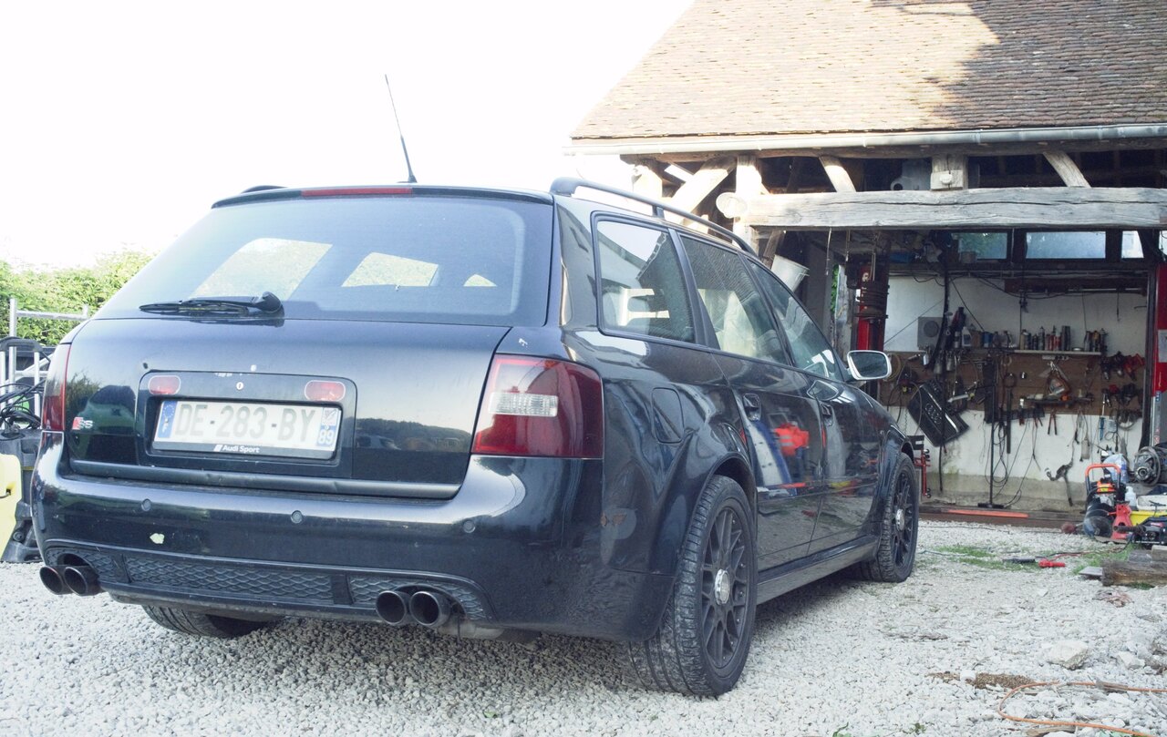

A quelques jours près, cela fait 10 ans que j'ai acheté ma S6. Alors comme plusieurs d'entre vous m'ont demandé des photos de celle-ci, je vous propose un petit retour en images sur ces dix années. Mais tout d'abord, retournons rapidement en 1988 pour rencontrer mon premier amour : Après une 4L, une R16, une Rodéo, une Triumph Herald et un Scirocco GLI (qui avait herité d'un 16V de Scirocco 2) je restaure un Scirocco II 16V. Le moteur est un 16v préparé en 2litres par Brunetti (1998 cc / 190cv pour 970kg.... redoutable) : vilebrequin et bielles longue course Oëttinger, carter alu Golf 1 "16 soupapes", 4/1 sur mesure et ligne Sebring, gros radiateur... Coté châssis : disques G60 et Brembo 4 pistons (M3), Bilstein B10, roues BBS RS en 15" et direction assistée de golf cabriolet. C'est une configuration que l'on retrouvera plus tard... La S6 Première rencontre : millésime 2002 Première main 160 000 km (moteur échange standard à 60 000km après qu'elle avalé de l'eau) toit ouvrant, sellerie "confort" en cuir Valcona, tout électrique et chauffant , avec 3 mémoires couplées aux trois clefs. Elle est chaussée en 16 pouce pour plus de confort (le propriétaire avait 80 ans) Première amelioration : des Roues BBS RS2 en 18 pouces ce sont des RS vendues par le réseau Audi. 8 pouces de large, alu coulé, bâtons rentrants (ET 38), rapidement remplacées par des RS704 8,5", alu forgé, bâtons plats (ET22) Les "quilles" de bas de porte sont remplacées par des bas de caisse de RS6 la suite bientôt...
