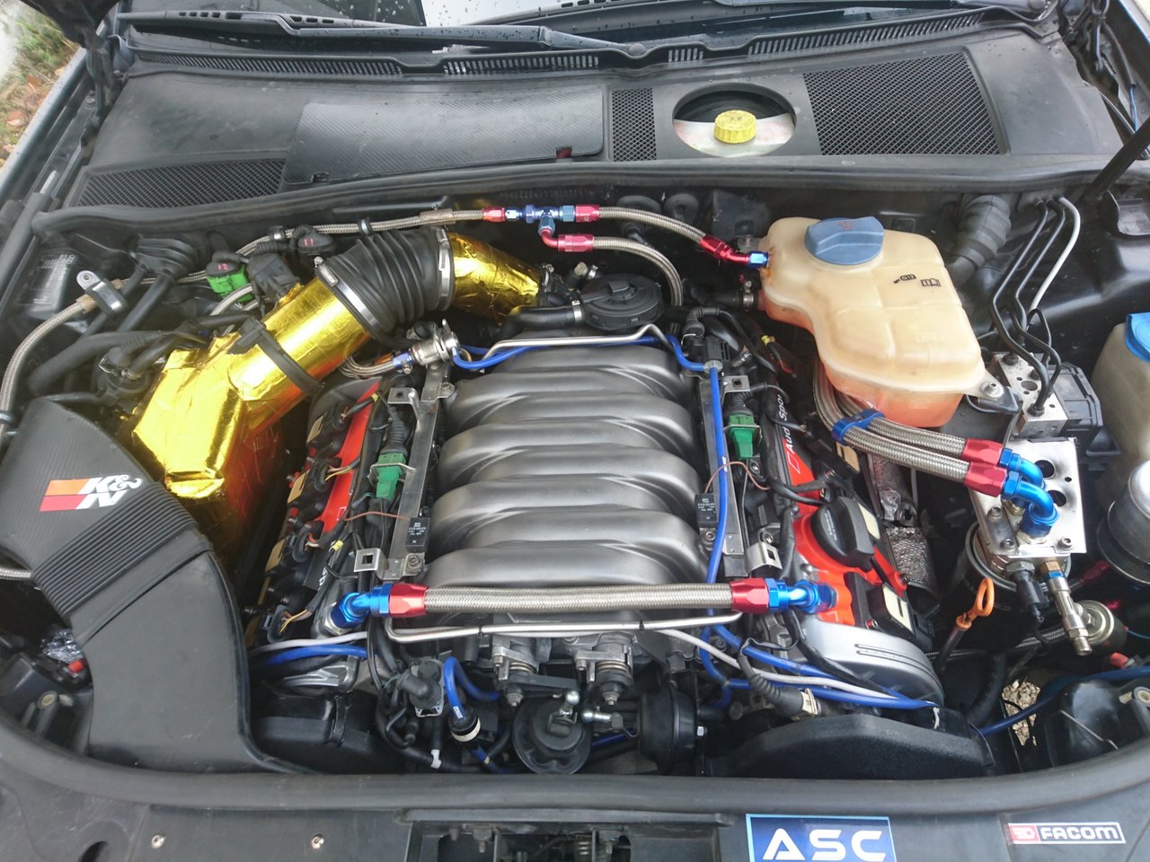

Si, en théorie, augmenter la pression va augmenter la richesse, le résultat n'est pas garanti. Perso, j'ai préféré refaire une carto complète adaptée à ma voiture (4/1- lignes inox 63mm decat- modification entrée d'air...) chez Laurent Dupuy. Voiture bien plus agréable et plus puissante Ensuite j'ai mis des bobine R8 (adaptateurs à 2€50 disponibles chez VAG + bougies NGK iridium et seulement quelques mois plus tard, quand l'ethanol à eu fini de décaper le réservoir et que la pompe d'origine a commencé à faiblir, j'ai mis la walbro avec un filtre neuf. Alors j'ai dans un tiroir deux rampes d'injection en alu pour RS3, divers tuyaux et raccords goodridge +un régulateur réglable Maintenant, je me pose la question à l'envers : Avec une repro 100% ethanol, ne serait-il pas intéressant de baisser la pression quand on est obligé de remettre du SP98? -

J'ai, comme sur tous les s6 que j'ai entretenues un ventilateur électrique en avant des radiateurs et 2 côté moteur, un électrique et l'autre mécanique avec visco coupleur. Je vais d'ailleurs remplacer ces deux ci par des ventilo de Q7, plus puissants (600w 42cm pour le plus gros ) et surtout bcp plus silencieux -

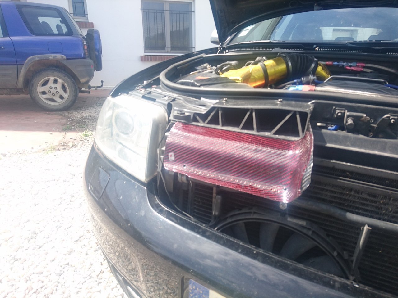

Long et intéressant débat sur les échappements origine ou "sports", les sorties rondes ou ovales... Je peux vous proposer cette autre solution avec un pare-choc de RS6 -
S6 Avant 4,2 V8 /2000
Samarquande a répondu à un(e) sujet de jpCarrera dans S6 C5 V8 / RS6 C5 V8 / RS6 Plus C5 V8 - (1999 à 2004)
Je ne comprends pas ce que tu veux dire par "je vais (vois ?) un seul radiateur" Modification de la boîte à air : l'ecope rouge à l'entrée de la boîte à air permet au moteur de respirer directement par la calandre sans qu'il n'y ait compétition avec les ventilateurs. Le débit d'air à pleine charge est passé de #280 l/s à 305 l/s tandis que la température d'admission baissait de 20 degrés. (Mesuré au VAG Com) Réalisé à l'origine dans une chute de zinc de gouttière, je pense qu'il s'agissait des CV les moins chers de l'histoire de la préparation automobile 😅 Depuis je l'ai refaite en carbone kevlar... -

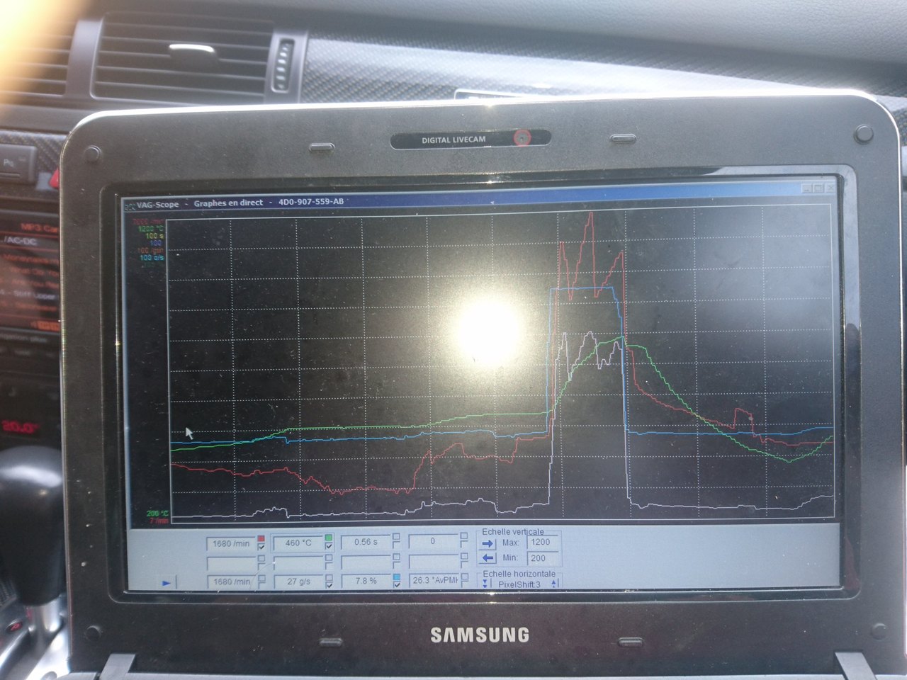

Concernant le contrôle du niveau d'huile de boite, as tu la procédure ? Il te faut également le VAG Com pour surveiller la température de l'hule Indispensable Une grsse seringue fait l'affaire. Moi j'utilise une pompe pour faire la vidange par la jauge. C'est plus rapide quand tu fais une vidange complète et que tu as 7 ou 8 litres à remettre -

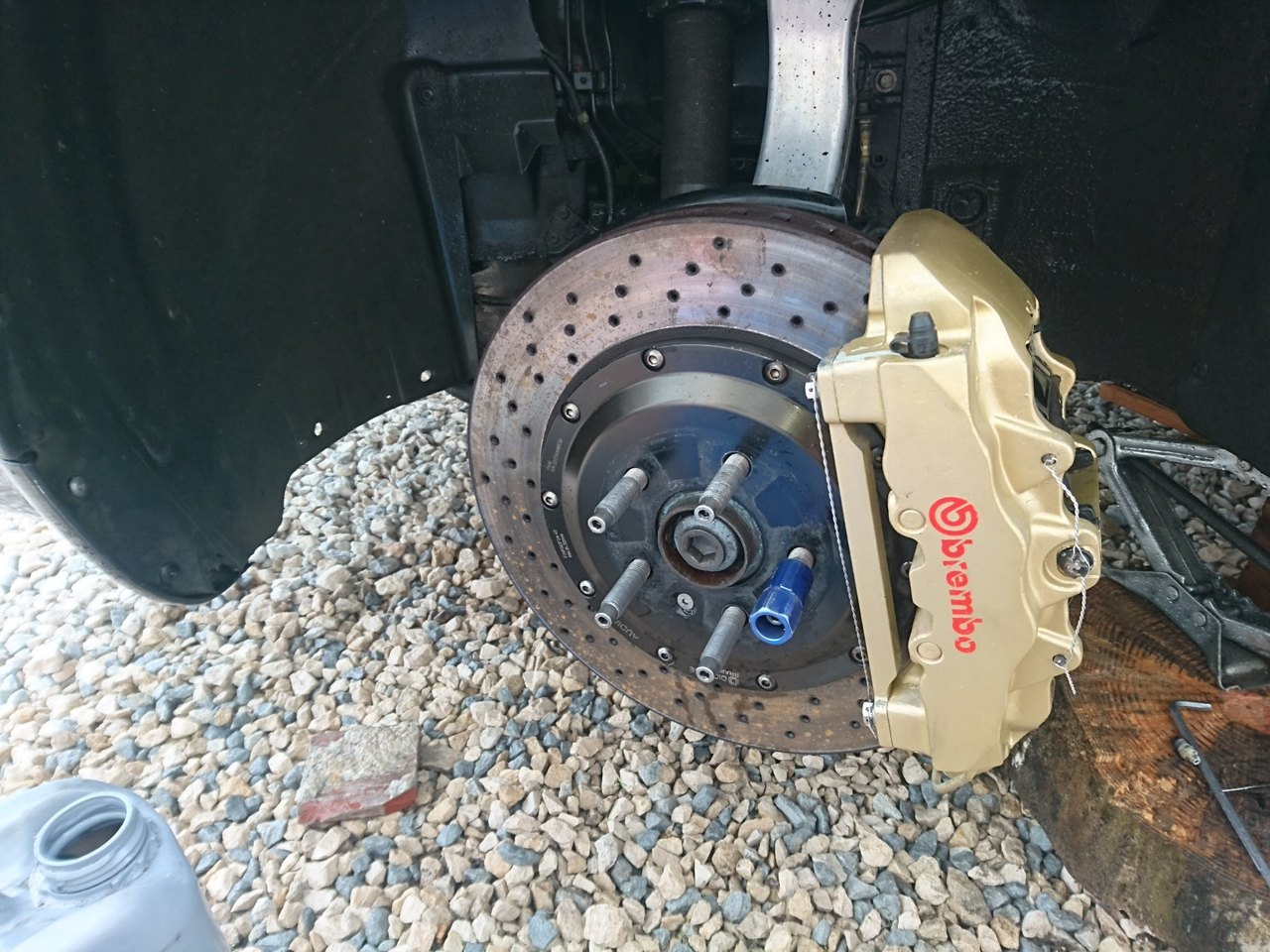

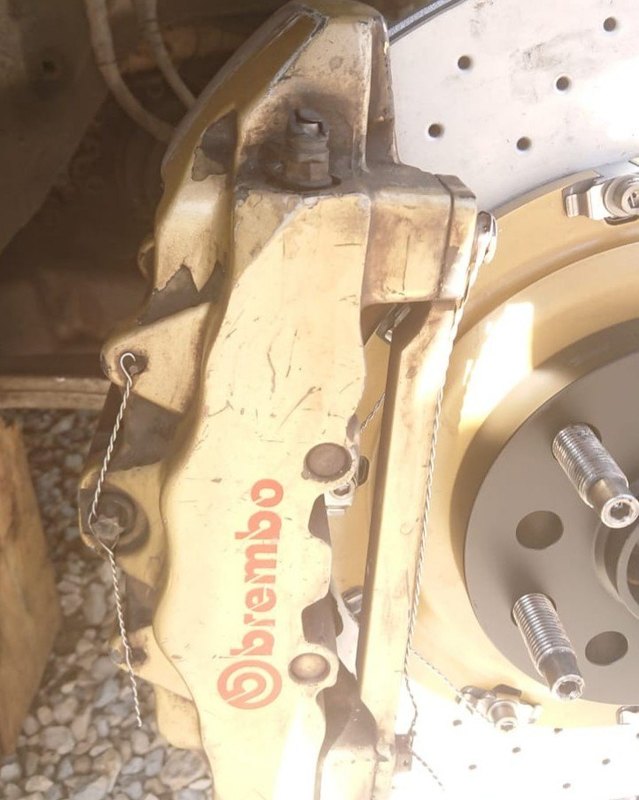

Je déterre ce sujet car je vais bientôt avoir mes étriers à rénover techniquement (joints /cache-poussiere) alors qu'une rénovation esthétique remonte à déjà quelques années. Je roule en S6 mais le freinage a été revu. Étriers avant Brembo 8 pistons de RS6 Disques avant 365x34 "hybrides" pistes en fonte Brembo démontrable de RS4 B7 avec montage flottant sur des bols en aluminium maison pour rattraper la hauteur du disque. Après, pour se faire plaisir, les vis inox d'assemblage d'origine ont laissé leur place à des BTR en titane freinées 2 par 2 avec du fil frein. Les vis de roue ont été remplacées par des goujons en titane qui accueille des écrous de Porsche 911 turbo en magnésium. Côté look j'ai préféré le doré (qui existe chez Brembo) au rouge trop classique que je laisse aux GTi. Il ont été décapés à la main. Pour être honnête, les parties non visibles l'ont été plus sommairement... Les peintures utilisées sont des polyurethanes bi-composante classiques de carrosserie seul l'apprêt est spécial alu. Après 3 ans, ça résiste toujours à la l'exception d'endroits mal poncés. ... Les marquages Brembo rouges sont faits en "pochoirs inversés" : passage d'une couche de rouge sur les étriers en apprêt Mise en place des stickers brembo (noir) puis peinture dorée. Après séchage, on retire les stickers et hop, un beau marquage rouge qui ne se décollera pas ! Pour finir, un vernis mat et ponçage pour rattraper le creux laissé par les stickers -
Amélioration des freins
Samarquande a répondu à un(e) sujet de Samarquande dans S6 C5 V8 / RS6 C5 V8 / RS6 Plus C5 V8 - (1999 à 2004)
Freins avant avec des étriers brembo de RS6, des disques flottants Brembo de RS4 B7 montés sur des bols maison (provenant de mes disques chinois et adaptés au montage flottant) . Les pièces en plastique rouge devant le disque sont des copies en carbone/kevlar des écopes de phaeton . Les goujons de roues sont en titane avec des ecrous Porsche en magnésium, les petites BTR sur les disques sont également en titane, elles sont percées et freinées avec du fil inox aviation Montage avec les BBS RS795 (Vendues par Audi) ET43 ce qui explique les gros elargisseurs. Ce sont mes roues d'hiver L'été j'ai les mêmes RSII (RS 704) mais vendus par BBS. elles sont plus larges et ET 22 -

Comme j'avais abordé le sujet dans la présentation de ma S6 j'aimerais revenir sur le sujet des freins. Sujet que j'apprécie particulièrement. Les freins de la S6 ne me semblant pas particulièrement ni très efficace, ni très endurant ni même beau, j'ai très rapidement cherché des freins de RS6. Et j'ai trouvé très vite Aujourd'hui ma voiture est équipée comme une RS excepté le masterVac et la programmation de l'ESP.. Le Projet / -

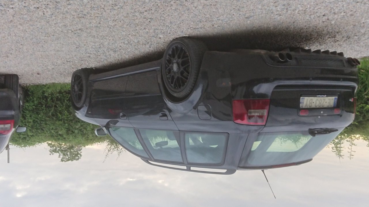

le oups, cest pour la vue 3/4 à l'envers -
Samarquande a oublié de présenter sa grosse
la vue 3/4 arrière est de ce matin les autres ont entre 2 et 3 ans déja (1 an déjà qu'elle n'a pas roulé pour cause de boite en mode securité) -
